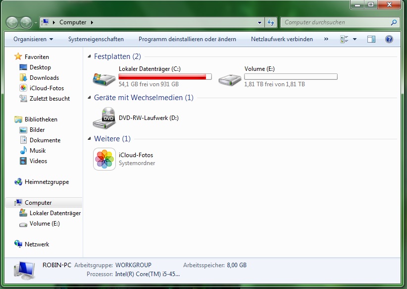

Liebe Alle,
ich habe mir eine neue Festplatte gekauft, da die alte nur noch 50GB frei hat.
Jetzt habe ich beide Festplatten verbaut und möchte nun die gesamten Daten, mit dem Betriebssystem Windows 7 64-Bit auf die neue Festplatte 1:1 übertragen, sodass ich danach meinen PC wie gewohnt nutzen kann, nur mit allem auf der neuen Festplatte. Die alte Festplatte möchte ich dann formatieren und als Datensicherung nutzen. Ziel sit auch, dass mein PC durch die neue Festplatte schneller ist.
Funktioniert das alles einfach über die Sicherung-Erstellen funktion? So wie ich das verstanden hatte löscht er dann erst alle Daten und man müsse sich eine Sicherung einrichten .... Was ich zugegebenermaßen nicht ganz verstehe.
Habt ihr eine Anleitung für Dummies?
Meine alte Festplatte hat 1TB und meine neue 2TB. Ich habe keine Partitionen angelegt.
Liebe Dank im Voraus!

Systemsteuerung - Sichern und Wiederherstellen und dort Systemabbildsicherung.
Kann nur sein, dass du danach die 2TB auf ihre volle Größe/ Kapazität erweitern musst. Dies wird in der Datenträgerverwaltung gemacht. Dazu Start - Ausführen und dort diskmgmt.msc eingeben und mit [ENTER] abschicken.

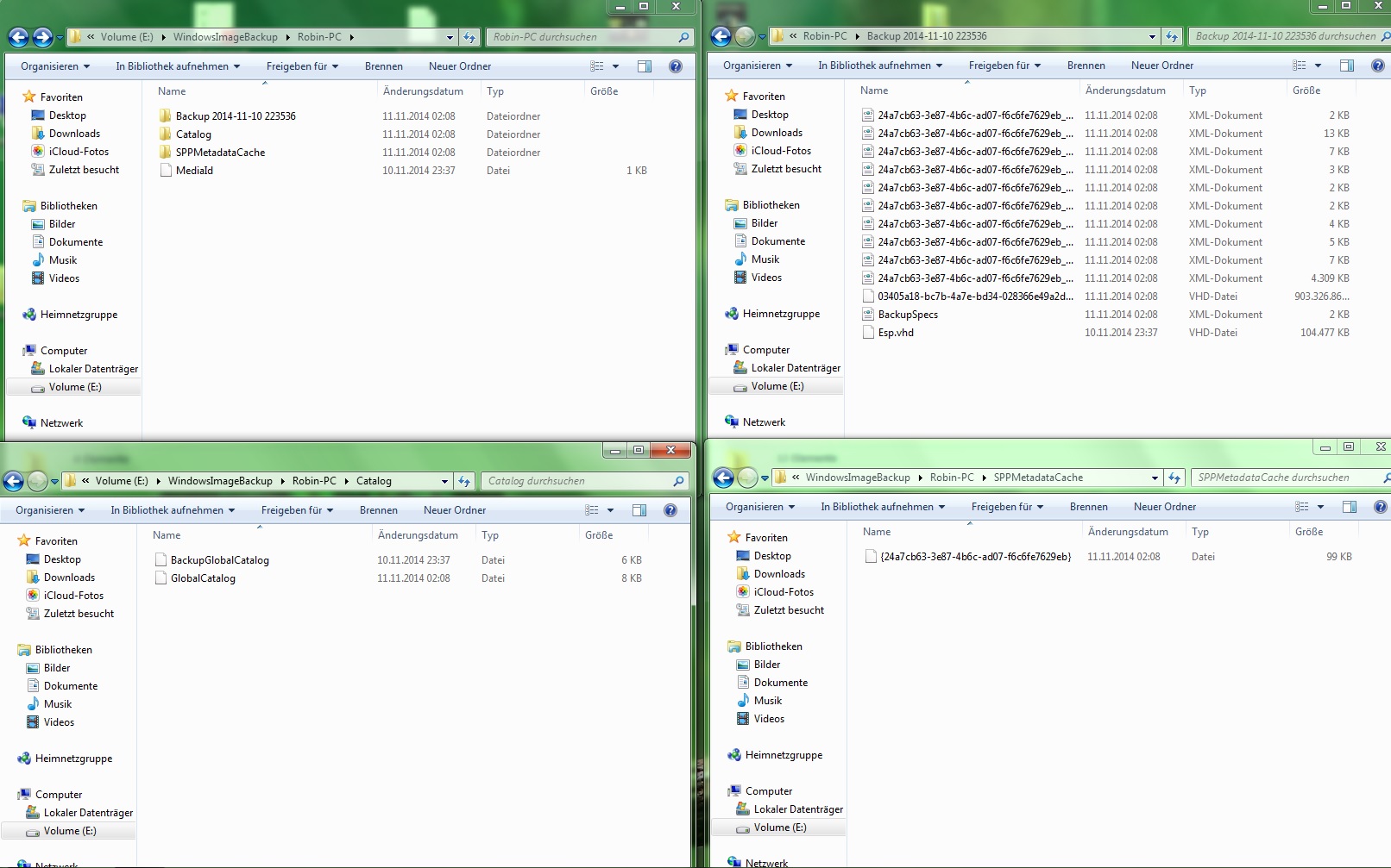

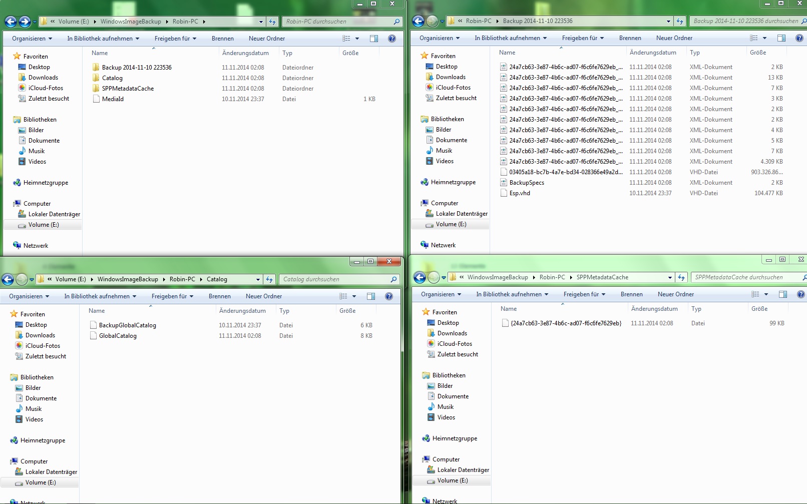

Außerdem sehe ich gerade, sieht mein Back-Up ganz merkwürdig aus....

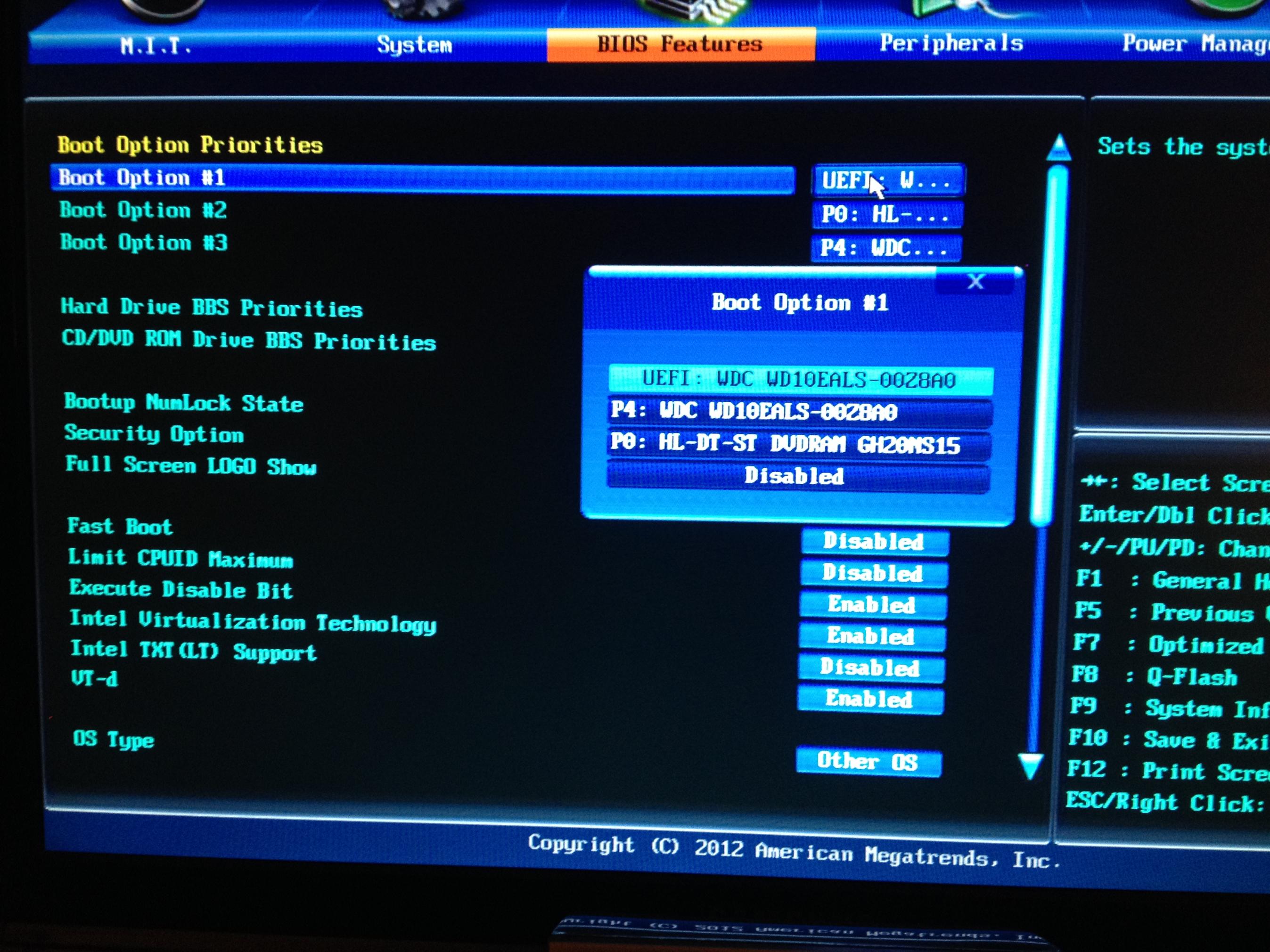

Du musst die neue (2TB HDD) im BIOS als Boot-LW einstellen.
Ggfs. mal im nächsten Beitrag ein Screenshot der Datenträgerverwaltung einstellen, wo auch die beiden HDDs zu sehen sind.

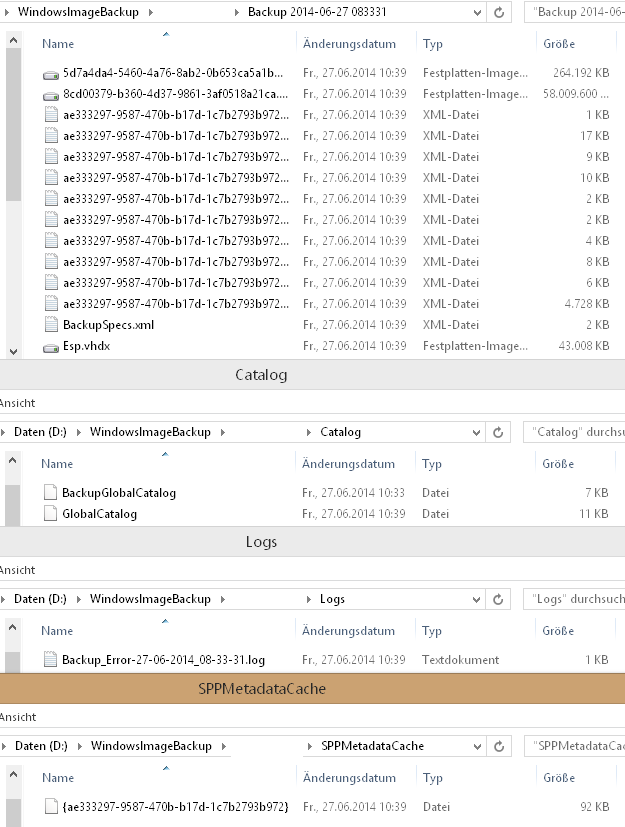

Und dein Systemabbild sieht OK aus. Da ist nichts dran merkwürdig. Hier mal ein Systemabbild von einem Bild eines Bekannten von mir, dass hier für den Fall der Fälle hinterlegt ist.

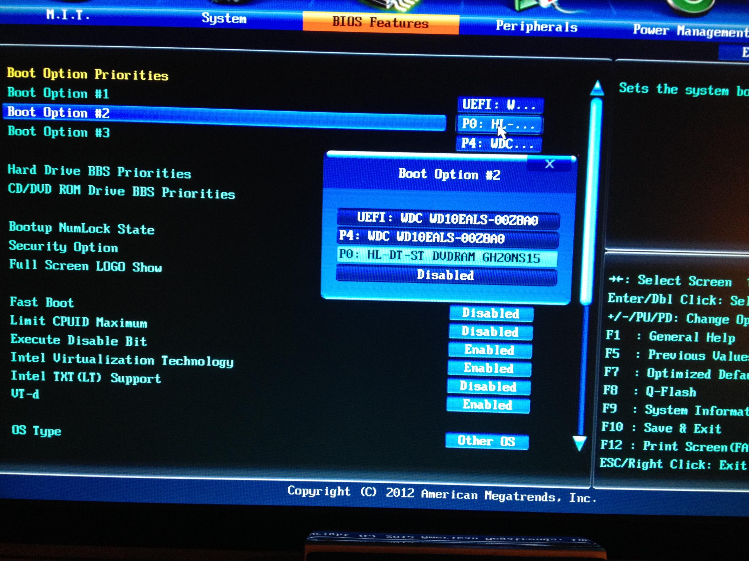

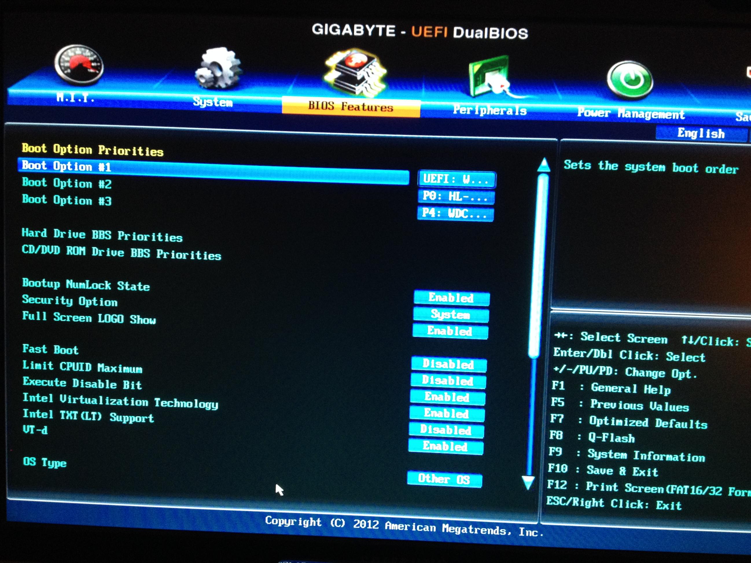

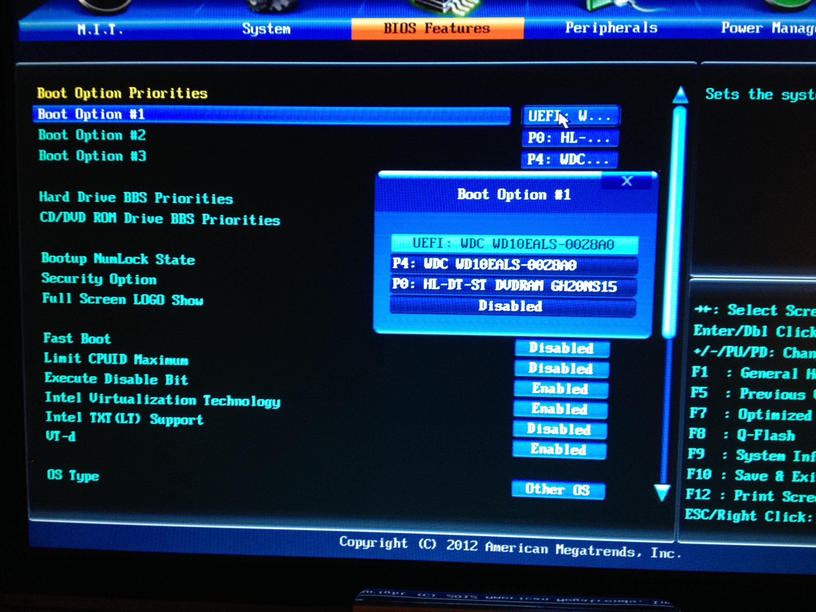

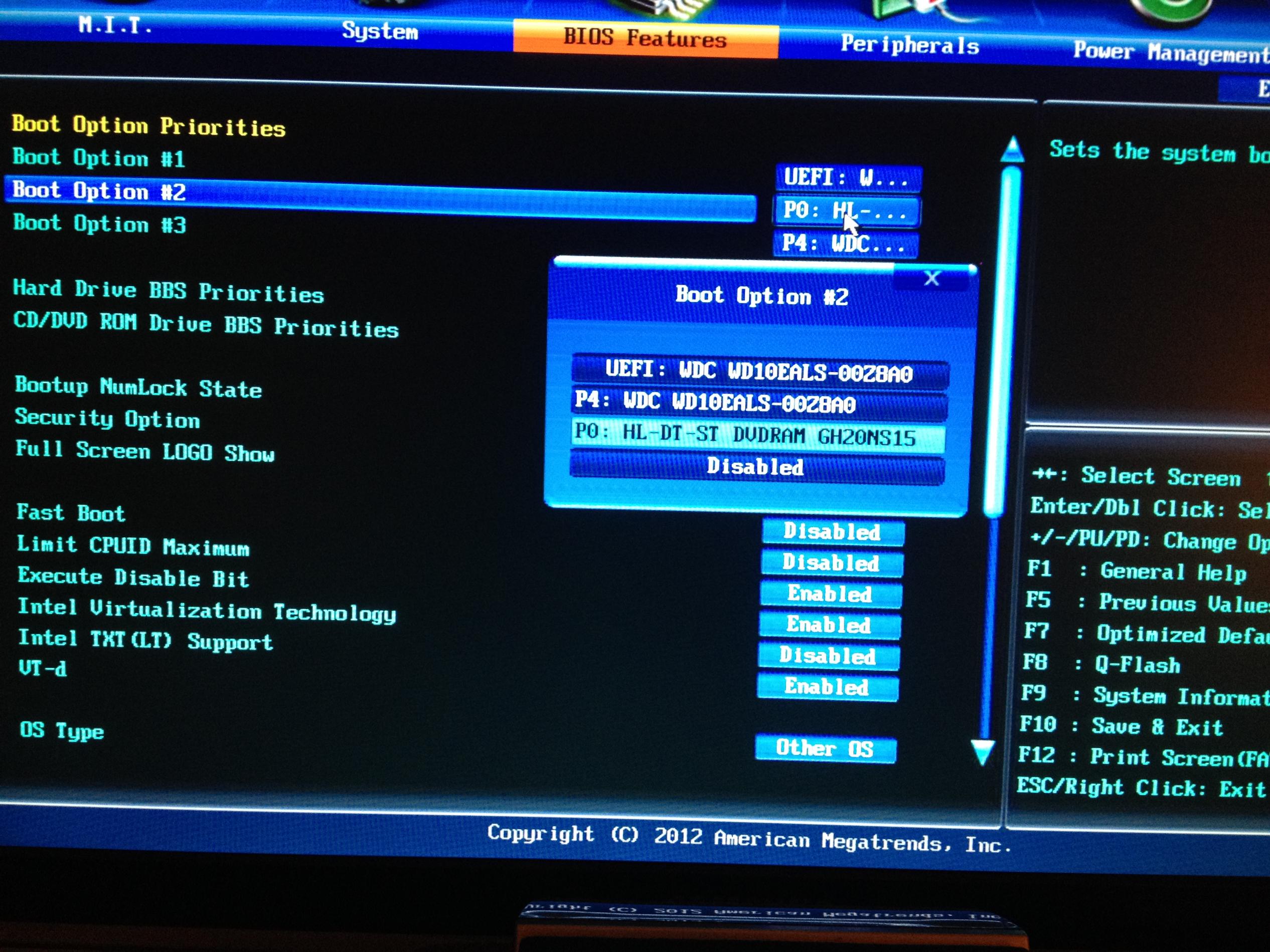

Wenn ich ins Bios gehe nund die Boot Option #1,#2,#3 habe, kann ich aber bei keinem den SATA P2 mit der 2TB Festplatte auswählen....
die wird nciht aufgeführt. nur wenn ich mit F12 Boot Menü direkt fönne wird die angezeigt, aber dann kommt der Screen.....

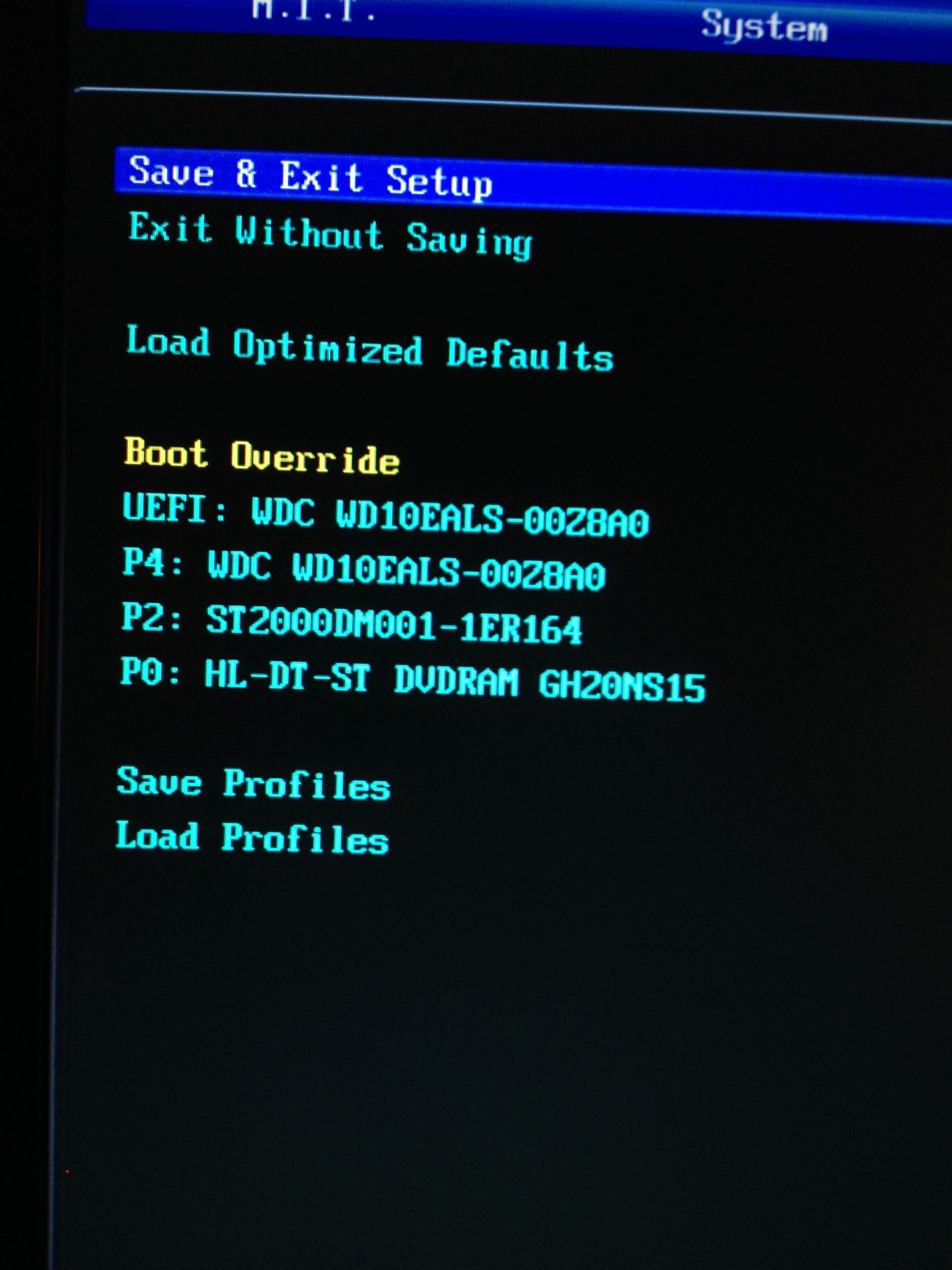

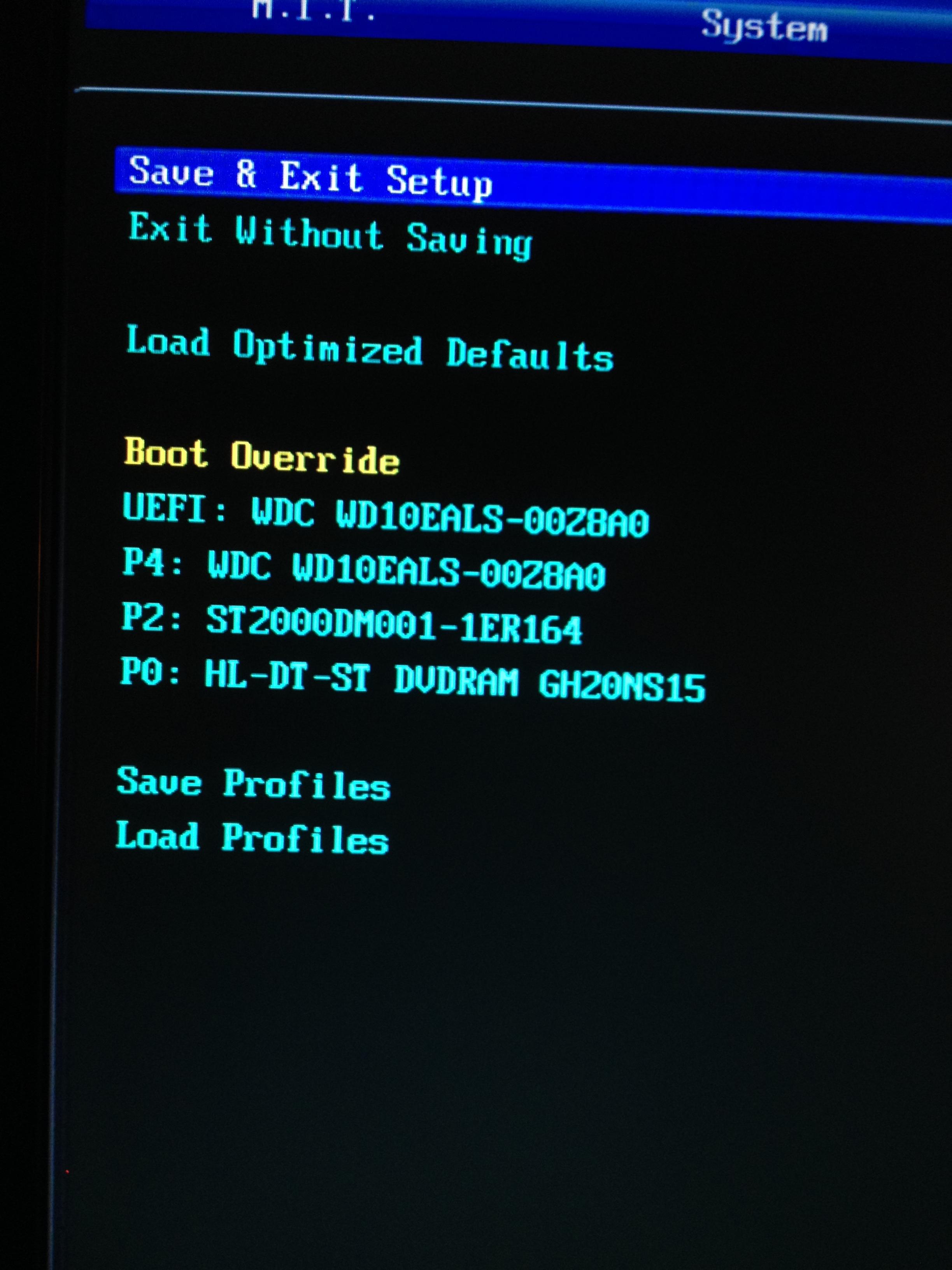

Hier die Screens:
Wie man sieht, wird die FP am Ende (letzter Screen in Miniaturansicht)aufgelistet (P2: ST2000DM001-1ER164)
Aber wenn ich sie dort auswähle, kommt wieder der Screen, wo ich ein anderes Boot device oder ne CD einlegen soll....
