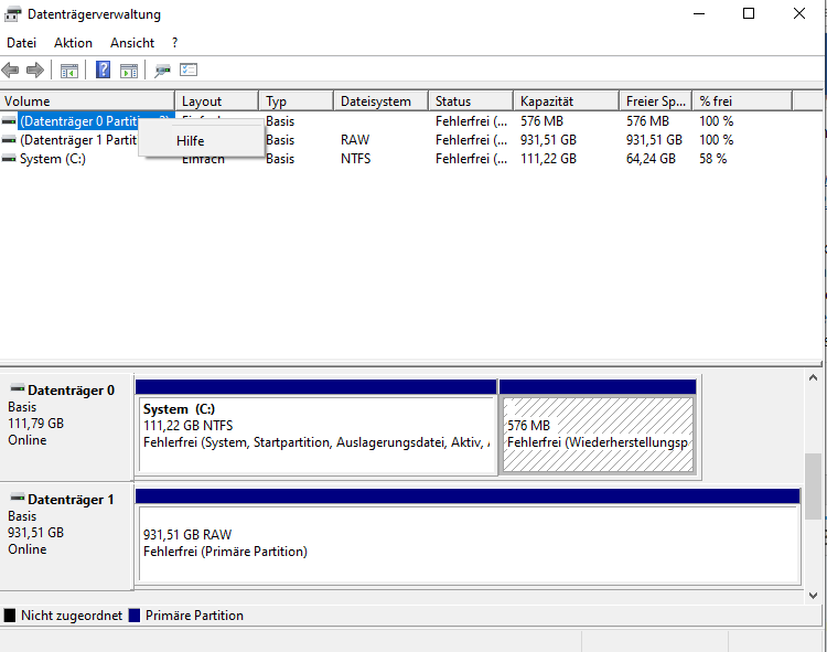

ich hätte mal ne Frage. Ich habe mein System von Win7 auf Win 10 upgegraded und deshalb vorher natürlich die Verschlüsselung (Veracrypt) meiner Systemplatte encypted. Das Upgrade lief auch gut durch und alles ist im Grunde wie vorher. Soweit sogut.

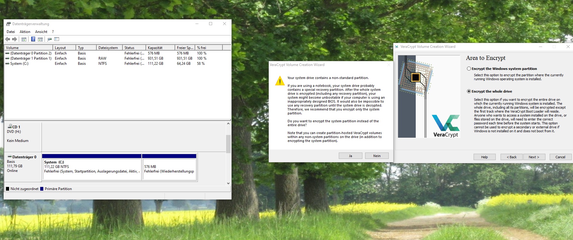

Nun wollte ich die Systemplatte wieder, wie gewohnt, unter der Funktion "encrypt whole drive" mit Veracrypt (komplett) verschlüsseln, aber dann kam auf einmal eine mir vorher unbekannte Warnungsmitteilung "your drive contains a non-standard partition" und es wird einem geraten nur die Systempartition zu verschlüsseln. Dann bliebe aber diese "Wiederherstellungspartition" (siehe Bild) natürlich unverschlüsselt und eigentlich wollte ich ja wieder alles verschlüsseln, genau wie vorher bei Windows 7.
Screenshot Veracrypt Warnung und Übersicht der Systempartitionen in der Datenträgerverwaltung.jpg
Was kann ich tun, um die "ganze" Festplatte auf der mein System liegt zu verschlüsseln (inkl. Wiederherstellungspartition)?
Welche Folgen hätte es, die Wiederherstellungspartition zu löschen? Braucht man die überhaupt? (Früher gab es ja auch diesen Bereich der fürs System geserviert war und beim Install von Win7 konnte der ja auch einfach gelöscht und der Systempartition zugefügt werden, sodass keine freien Stellen blieben.
Welche Daten sind in dieser Partition abgelegt? Ist das nicht eine potentielle Gefahr für die Sicherheit meiner Daten oder bietet es nicht Angriffsmöglichkeiten für beispielsweise für den Install eines im Bootsektor versteckten Keyloggers, wenn unverschlüsselte Bereiche auf der Platte verbleiben? Früher wurde einem IMMER geraten, die Option "encrypt the whole Drive" zu benutzen und so eine Wiederherstellungspüartition is tmir auch neu.
Mein Ziel ist es ganz klar die komplette Festplatte wie früher in Win7 komplett zu verschlüsseln, ohne irgendwelche unverschlüsselten Bereiche. Geht das auch mit Windows 10?

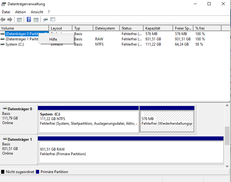

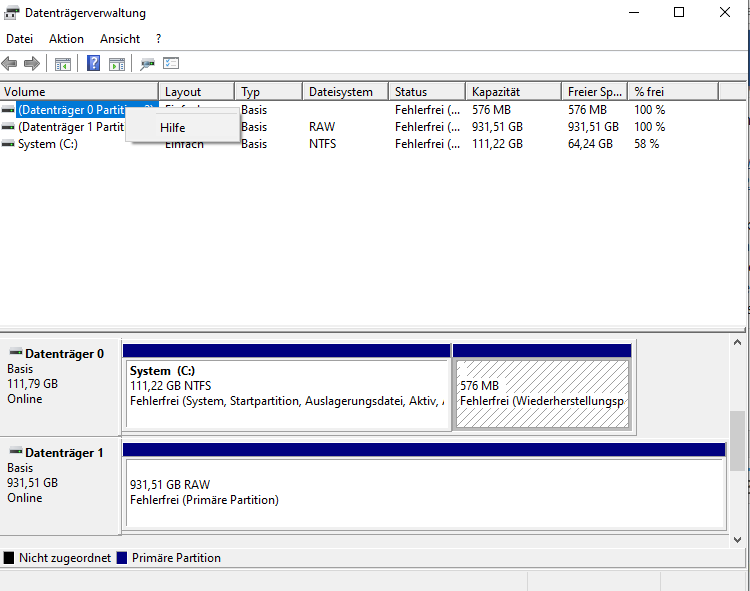

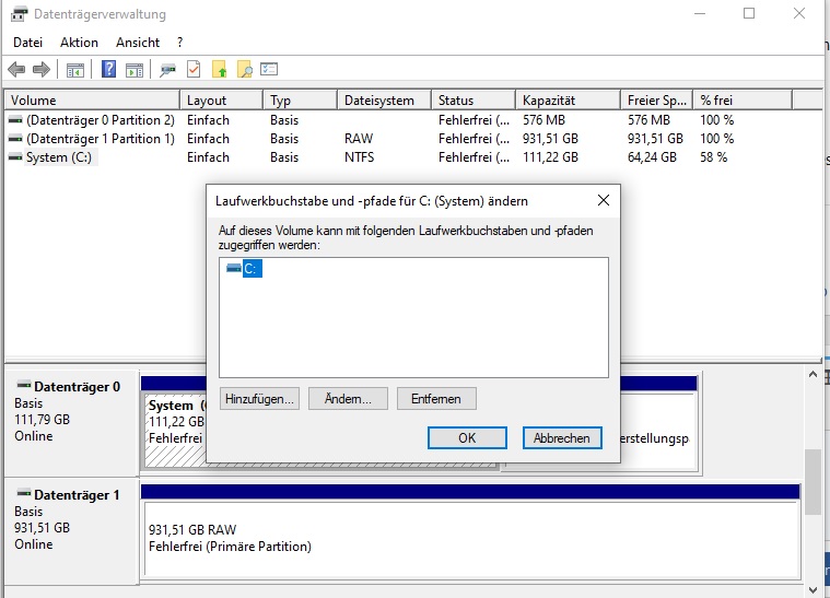

Zum einen kann man da bei Rechtsklick auf die Wiederherstellungspartition nur "Hilfe" auswählen und in die Dateien bekommt man keinen Einblick.
Zum anderen ist die Platte doch extra entschlüsselt worden für das Upgrade. Jetzt soll sie genau deshalb wieder verschlüsselt werden! Wo soll man sich jetzt die versteckten Dateien anschauen können?
Datenträger 0 SSD (System + Wiederherstellungspartition) - beides unverschlüsselt
Datenträger 1 HDD Hardwareraid - verschlüsselt und für die Frage irrelevant
Gruß BOB

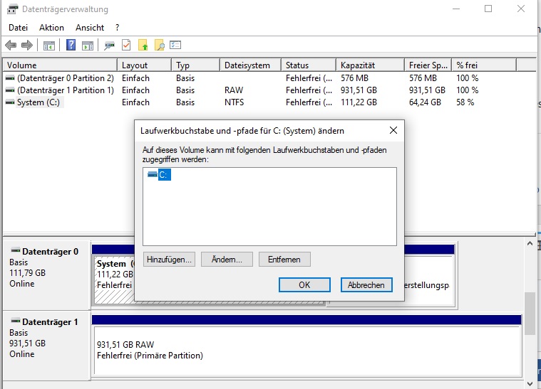

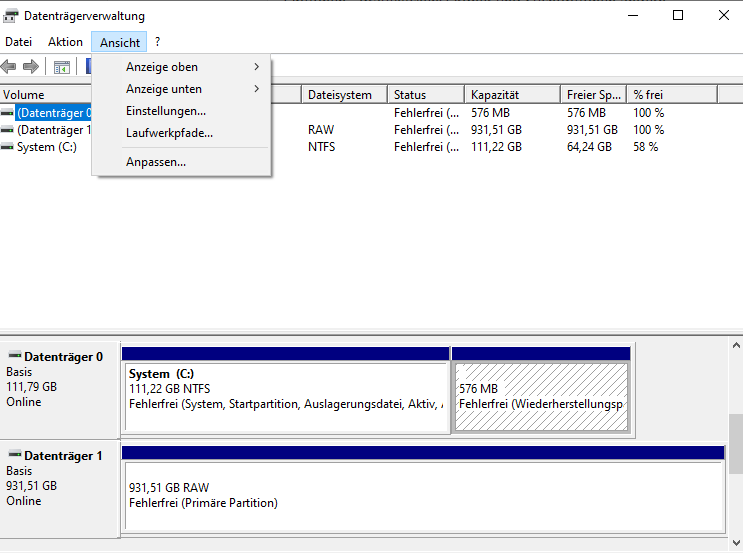

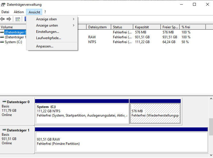

Funzt nicht.
Da steht dann nur "Hilfe" beim Rechtsklick. Bei Ansicht gibt es keine Optionen wie die von denen du erzählst. Nur bei C kann ich den Laufwerksbuchstaben ändern aber mehr auch nicht, keine Optionen, sieh selbst.
Gruß BOB

Ich seh grad, dass es keine Wiederherstellungspartition vom PC/Notebook-Hersteller ist, sondern die mittlerweile (teilweise) eingeführte Windows 10 WIederherstellung. Die kam sehr wahrscheinlich bei dem Upgrade von 7 auf 10 hinzu, da die ursprüngliche entweder entfernt wurde oder nicht groß genug war. Die solltest du nicht unbedingt löschen.
In deiner ersten Fehlermeldung steht auch, dass falls du ein Notebook nutzt (was ich auch annahm, daher auch die ANnahme es sei vom Hersteller), du von dieser Partition nicht mehr booten kannst zur Recovery (je nach BIOS, bspw. den älteren Sony-Modellen).
Du kannst aber bei der Meldung einfach auf "Nein" klicken. Weil die Frage ist ja, ob du nur das System anstelle der ganzen Platte verschlüsseln will.
Veracrypt stellt diese Frage bei dir überhaupt erst, weil die Partition keine übliche Größe hat, würde ich mal behaupten.
