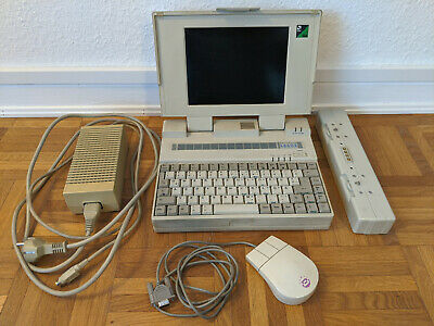

Das ist doch nur ein StĂŒck Software, oder? Einmal Diskpart clean oder clean all unter Windows und fertig. DafĂŒr braucht es nur einen passenden USB-Adapter.
Die viel wichtigere Frage fĂŒr mich, was zur Hölle macht man noch mit so einem âComputerâ?

Retrocomputing - Doom und Konsorten auf Originaler Hardware zocken
Edit: Ist ja ein Laptop - Also Doom fĂŒr unterwegs
Wenn man mit der Generation (386, 386, 486) aufgewachsen ist, macht es schon SpaĂ, die alten Disketten wieder rauszuholen und die DOS-Games auf einem echten DOS-GerĂ€t zu zocken. Da kann die DOSBOX eben nicht ganz mithalten...Fusionator schrieb:Die viel wichtigere Frage fĂŒr mich, was zur Hölle macht man noch mit so einem âComputerâ?
Wir reden hier von einem Compaq LTE Elite 4/75CX ... das sind schon geile Teile, mit zeitgemĂ€Ăem Charme.
Leider durch ihr nerviges Compaq-"Bios" ziemlich anstrengend und die dort verbauten Floppylaufwerke sind auch sehr nervig.
Richtig!DarkAngel2401 schrieb:Retrocomputing - Doom und Konsorten auf Originaler Hardware zocken
Edit: Ist ja ein Laptop - Also Doom fĂŒr unterwegs![]()
Doom geht aber - mangels Soundkarte nur in der Dockingstation vernĂŒnftig.

Er hat ein 486-DX2 Retro-Rechner ... und ein Acer Laptop fĂŒr das Löschen der 2,5"-Festplatte.
Von 386/486er Laptops habe ich noch nichts gehört oder gelesen. WÀre mir jedenfalls neu.
Die bunte Sammlung wird aber mit wahlweise 500 GB oder 128 GB Datenumfang "eventuell" nicht auf eine Diskette oder die 500 MB-Platte passen. đ€Fusionator schrieb:Rick Dangerous Eternal Edition
GrĂŒĂe
Tanzmusikus schrieb:Bitte nichts durcheinander bringen! đ
Was genau ist am Startpost so unverstÀndlich? Er schreibt " Ich habe einen alten Laptop (Compaq 486-DX2) gekauft. "
NatĂŒrlich gab es die...

Es ist tatsĂ€chlich ein 486er Laptop. Gerade von Compaq ging das glaube ich zurĂŒck bis 286.

Ganz im GegenteilTanzmusikus schrieb:Bitte nichts durcheinander bringen! đ
Tanzmusikus schrieb:Er hat ein 486-DX2 Retro-Rechner ... und ein Acer Laptop fĂŒr das Löschen der 2,5"-Festplatte.
Hab mich geirrt, ist 2.5" Mini-IDE.
Das gibts sogar mit 286ern - mit einem schönen bernsteinfarbenen Monitor.Tanzmusikus schrieb:Von 386/486er Laptops habe ich noch nichts gehört oder gelesen. WÀre mir jedenfalls neu.
