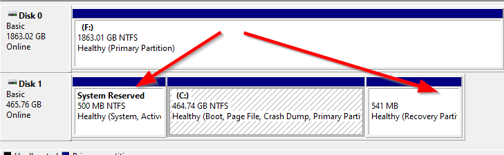

ich habe das Problem, das ich meine alte Festplatte aus meinem kaputten Laptop ausgebaut habe und sie gerne in meinen neuen PC einbauen. Nur das Problem ist, das das Windows was auf der Festplatte nicht zu löschen geht. Jedenfalls nicht mit dem Tool: Festplattenpartitionen erstellen und formatieren.
Hat jemand von euch einen Tipp oder ein bestimmtes Programm?
Freue mich auf Antworten.
Nimm den Minitool Partition Wizard Free.
https://www.partitionwizard.com/free-partition-manager.html
Windows selbst will oft diese (rote Pfeile) nicht loeschen.

Versuch mal.
Powershell Administrator
diskpart -> list disk -> sel disk -> clean

… oder starte einen Windows 10 Installations-Stick und lasse Dir die Datenträger anzeigen. Natürlich mußt Du wissen, wie groß die Laptopplatte ist und an welcher Position sie sich befindet. Dann kannst Du die Platte löschen und den Installationsvorgang ohne Installation beenden
Dieses Tool ist spitze, ich hatte eine System Platte aus meinem NUC bei mir eingebaut und habe mit Boardmittelten und viel anderer Software diese Partitionen nicht entfernen können. Auch Diskpart und co spuckten fehler aus.
Nur dieses Tool konnte mir ohne Kosten helfen!
Nur bei der Intallation aufpassen, will einem AVAST unterjubeln.

Mit Partition Wizzard alte Partitionen löschen,danach neue erstellen und formatieren!!

Identifizier die HDD über die Datenträgerverwaltung und nutze dann Diskpart mit list disk -> sel disk (Nummer der HDD) -> list partition -> sel partition (der Reihe nach alle auswählen und folgende Schritte für jede wiederholen) -> del partition override
Falls wichtige Daten am PC vorher Backup machen, falls du die falsche Platte auswählst...
Natürlich alles mit dem Admin Konto ausführen ;)
