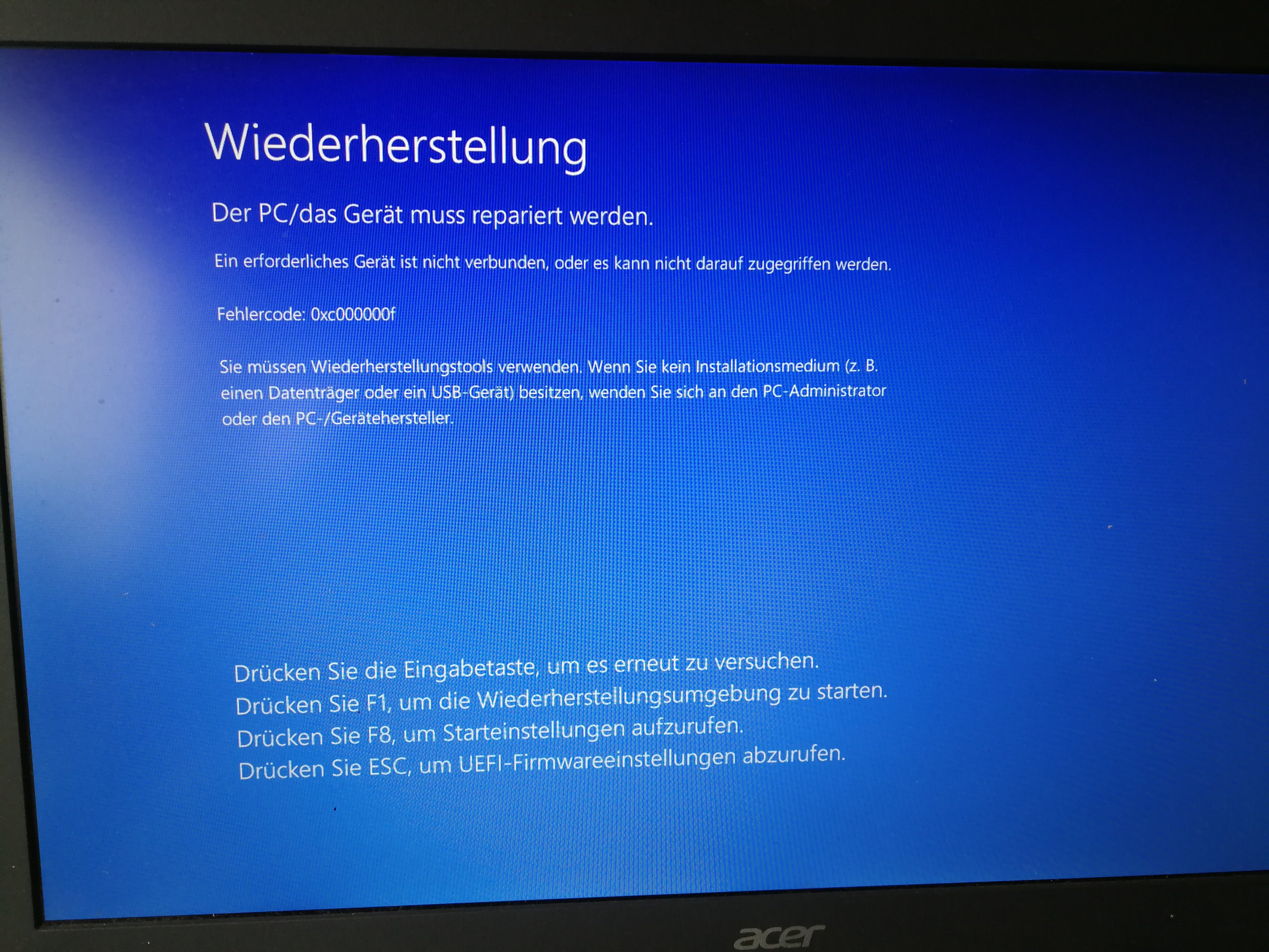

Hallo Leute,
entschuldigt, wenn ich hier etwas weiter aushole, aber ich bin am Ende meiner Ideen.
Also wir reden hier ueber ein Acer Aspire Notebook mit aktueller Windows 10 Pro Installation, UEFI Bios, einer 250 GB SSD, auf der Windows installiert ist (SPEEDY) und einer 2 TB SATA fuer die Daten (DATA).
Das Ganze ist jetzt schon das vierte Mal innerhalb der letzten Monate, dass das passiert ist und die letzten 3 Male half nur eine komplette Neuinstallation und ein Zurueckspielen des Backups:

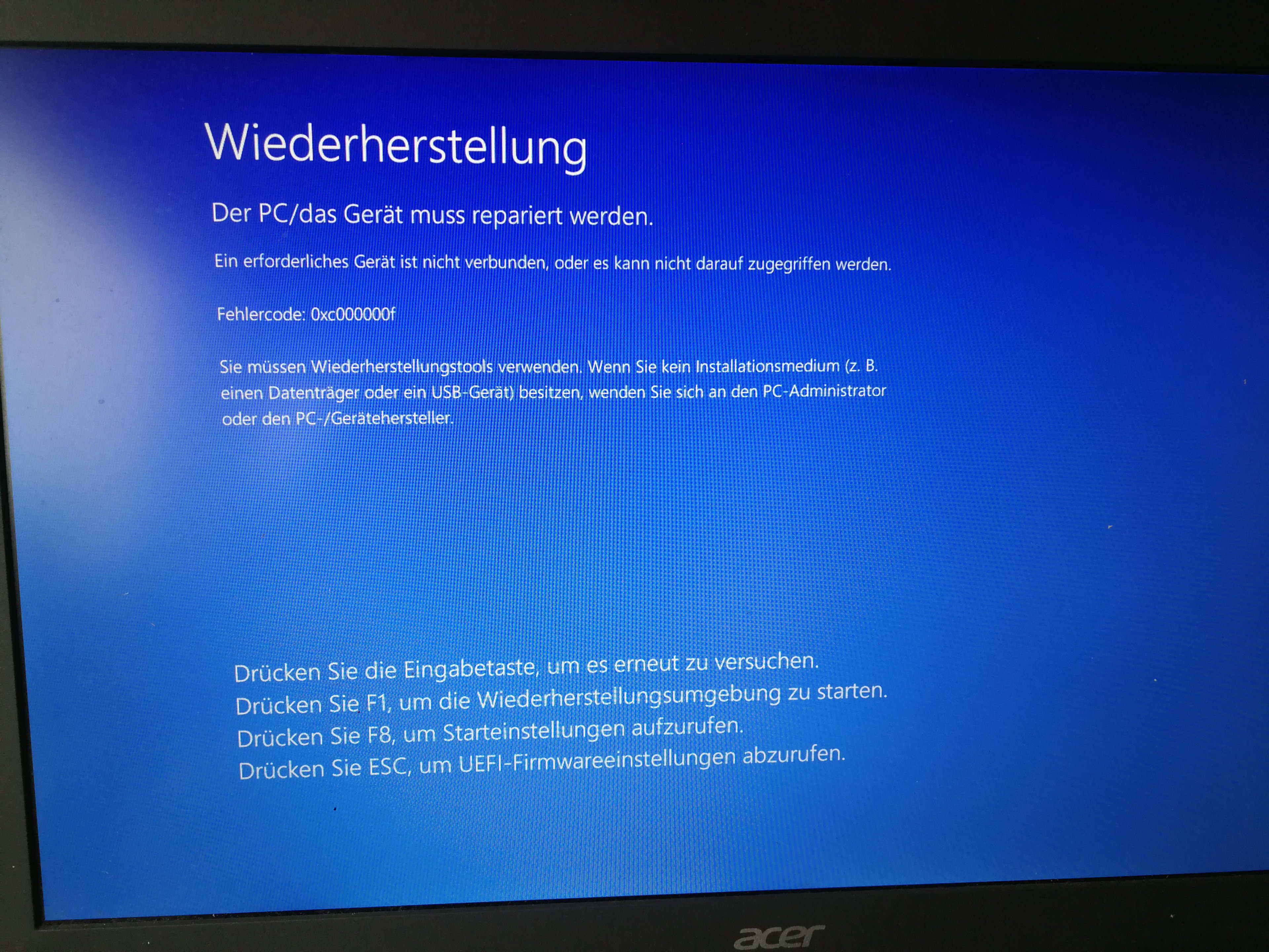

Nach einem BSOD (Daten werden gesammelt, danach koennen Sie neu Booten) weigert sich jedoch Windows zu booten und moechte repariert werden. Sieht aktuell so aus
Also in die Reparaturkonsole gebootet und (auch wenn das bei mir noch niemals nicht funktioniert hat, aber die Hoffnung stirbt ja bekanntlich zuletzt, die automatische Reparatur versucht. Am Grausamsten:
Diagnose des PC wird durchgefuehrt - Der Computer wird repariert - warten - Hoffnung - Leider konnte der .......

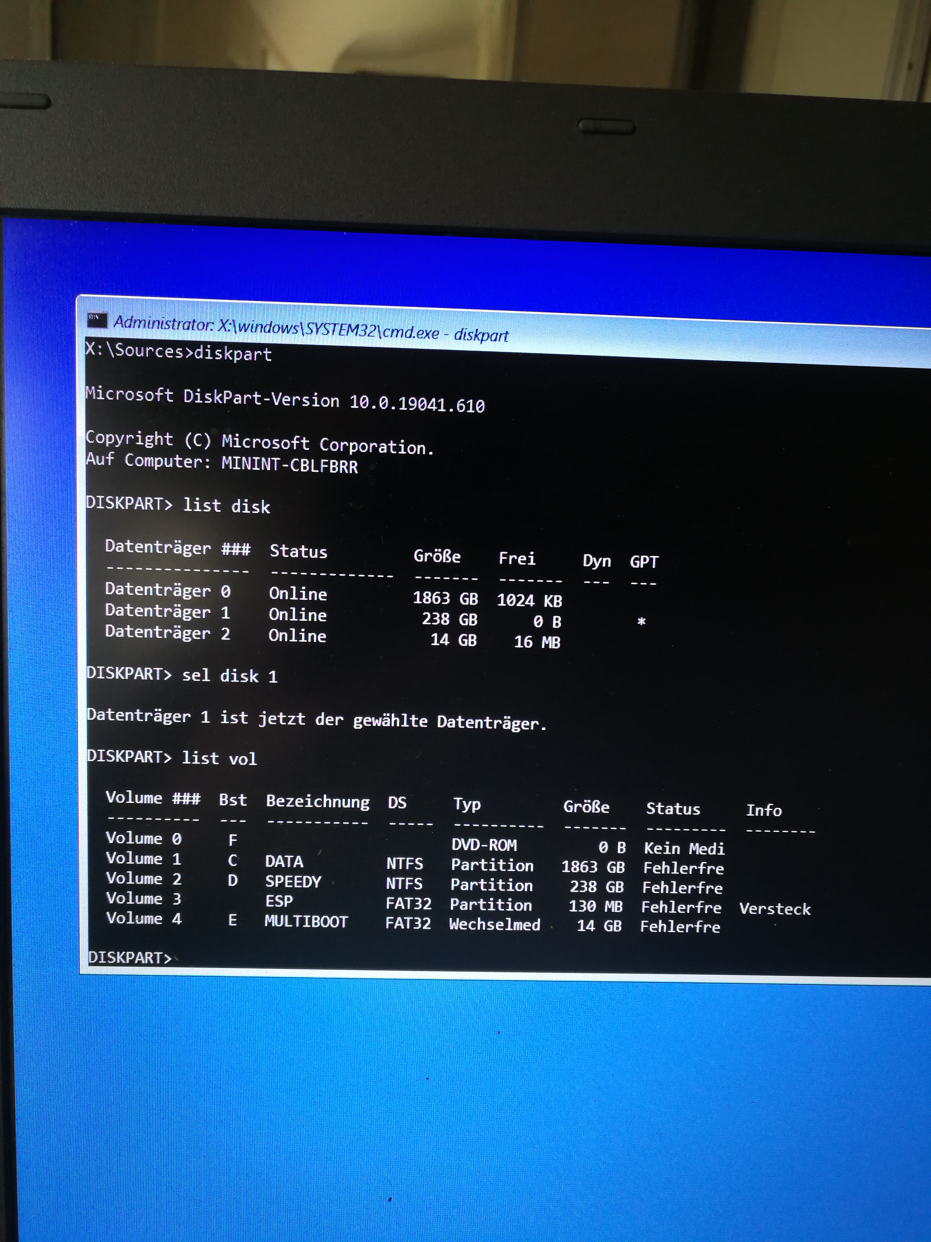

Also die Eingabeaufforderung gestartet und siehe da: Die Lauwerksbuchstaben waren vertauscht und auf C: kein Windows zum booten
Was ich bisher bereits versucht habe:
  • Die grosse Platte zeitweise abgestoepselt

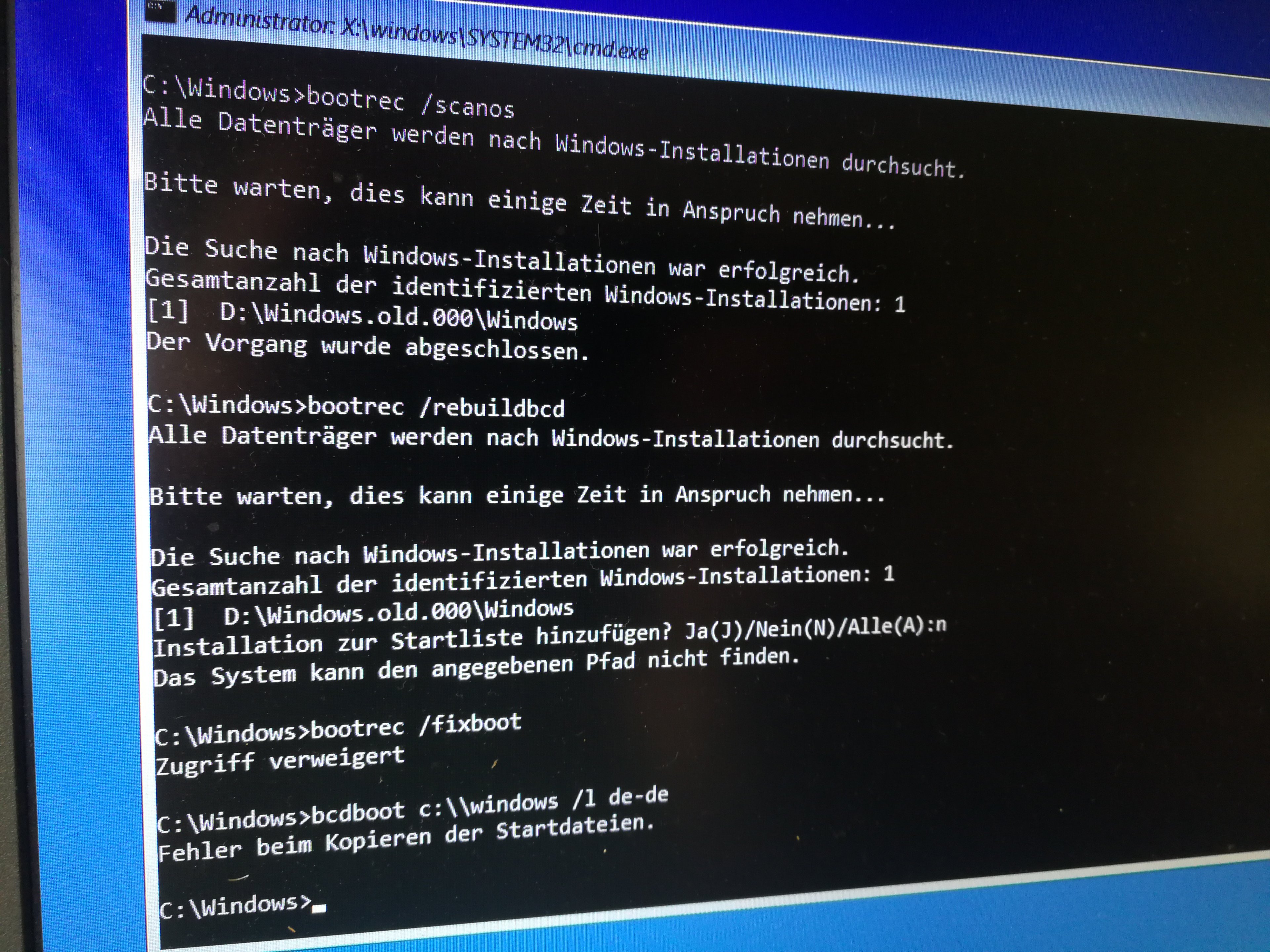

  • Mit bootrec /fixboot zu reparieren (Zugriff verweigert)
  • Mittels diskpart die EFI Partition neu formatiert und versucht mittels bcdboot neu schreiben zu lassen
  • Mit diskpart die Buchtaben wieder richtig gestellt und mittels bootrec und bcdboot versucht zu reparieren
Alles ohne Erfolg
Beim letzten Mal, als das passierte, habe ich mir vorsorglich die Dateien der EFI Partition auf meinen Stick kopiert. Also wieder die Buchstaben mittels diskpart richtig gestellt, der EFI Partition einen Buchstaben vergeben und mittels xcopy die Dateien durch die auf dem Stick, bestaetigt, ueberschrieben (53 an der Zahl).
Neu booten - Hoffnung - Niente
Nach jedem versuchten Bootvorgang sind die Buchstaben wieder vertauscht und ich bin so klug, als wie zuvor.
Was mich stutzig macht, ist, dass weder /scanos noch /rebuildbcd die eigentliche Windows-Version findet, sondern lediglich eine alte auf D: gesicherte Windows.Old, bei der er dann letztendlich auch den Pfad nicht findet.
Ist da vielleicht etwas im eigentlichen Windows-Verzeichnis beschaedigt, was man ueberpruefen und reparieren kann? Keine Ahnung
Das ist echt zum Kotzen: Da liegen die Daten unversehrt vor Dir, aber dieses verf....te Windows will nicht starten.
Ich waere euch jedenfalls ECHT dankbar, wenn jemand noch eine neue Idee haette, weil ich nicht noch einmal Windows neu installieren will, zumal das Backup 300 km entfernt zu Hause liegt.

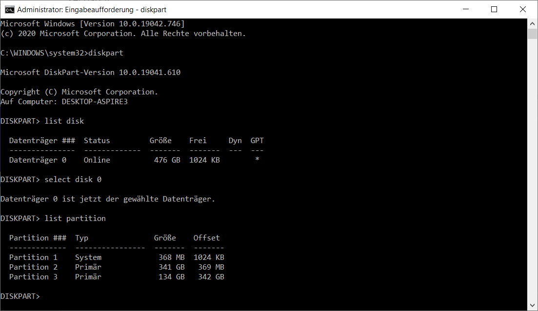

Aber bei List Disk, select disk 0, 1 oder 2, da muss man doch auch die Partitionen sehen können. Damit man auch weiß, was genau wo drauf ist.

doch kuck doch mal genau im 2. Screen, da ist die ESP 130 MB Partition (Volume 3) mit FAT32. Allerdings kommt mir das spanisch vor, das die mit ESP gelabelt ist. Normalerweise sind die ungelabelt.
leider sieht man anhand der Liste nicht, wo die Partionen genau liegen
Warum kommt dir das Spanisch vor? ESP bedeutet EFI System Partition.
Schön wäre es, wenn man mal das Datenträgerbild sehen könnten ...
Vermutlich liegt die ESP bei ihm auf Datenträger 1, weil dieser der einzige ist, welcher mit GPT initialisiert worden ist ... Und Datenträger 1 = die SSD.

Er kommt ja nicht mehr ins System. daher wäre es bessern nach "select disk" ein "list part" zu machen für jeden Datenträger statt einen "list vol"

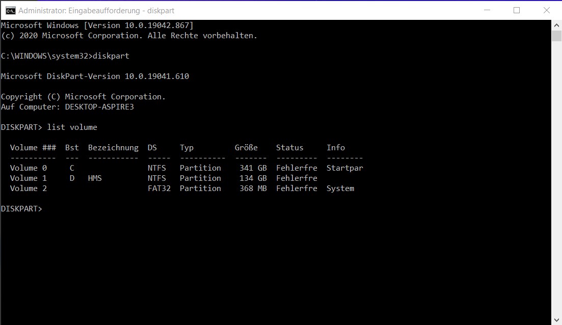

Ich habe das na klar bei der Uefi Partition noch nie gemacht und normal sieht das bei List Volume dann so aus.
Wobei ich meine Uefi Partition auch schon nach Klonen mit Partitions-Programme bearbeitet habe.
