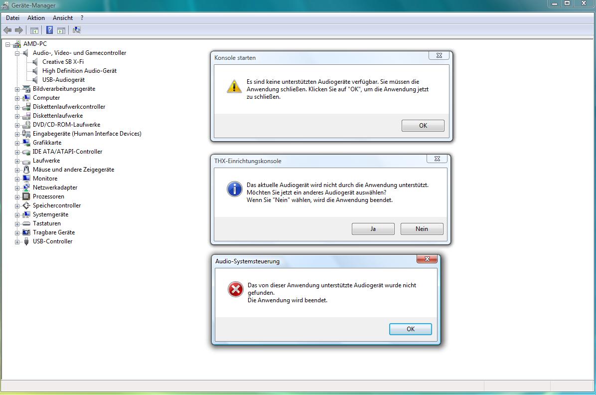

Installation der Software klappte zwar dann problemlos, nur wenn ich jetzt davon irgendeine Anwendung starten will komm nur Fehler (siehe Bild) obwohl die X-Fi mit dem neusten Treiber vom 3.6.2009 richtig im GM steht. Hat jemand eine Idee?
solltest halt mal das Standard AudioGerät in der Systemsteuerung neu einstellen, dann klappts auch mit den Support-Pack-Programmen

Ich hab ja die Vermutung, dass immer noch der orginale Treiber drauf ist und der nicht mit der Daniel Software funktioniert. Wenn ich den Treiber aber aktualisiere kommt "Treiber auf dem neusten Stand". Wenn ich den deinstall und neustartete ist der sofort wieder installiert. Selbst das löschen der .sys Dateien im system32 ordner hat nix gebracht.
ja standardmäßig ist es so, daß zuerst der X-Fi-Treiber im Gerätemanager deinstalliert werden soll.
dann erst alle Software der X-Fi deinstallieren, dann sollte auch der Treiber weg sein.
dann ist beim nächsten Neustart wahrscheinlich der X-Fi-Standard-Treiber von Windows installiert.
diesen dann nochmal im Gerätemanager deinstallieren.
anschließend das Daniel K.-Supportpack 2.0 raufknallen, neustarten und er muß dann den Treiber vom Supportpack benutzen
Ja wie schon gesagt, ich bekomm den den Treiber aber nicht weg. Weder durch deinstallieren noch duch manuelles löschen der Dateien. Nach jedem Neustart stehen die sofort wieder im Gerätemmanager, selbst im abgesicherten Modus.
hast du die Prozedur durchgeführt, die ich im letzten Beitrag geschrieben habe ?
