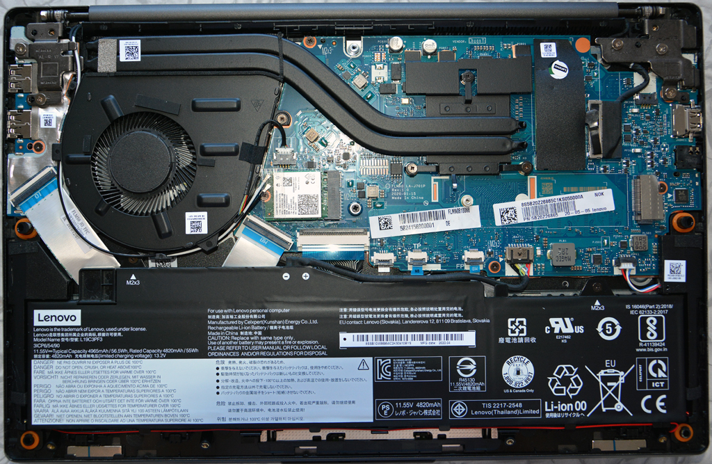

Mal ein Blick in einen modernen AMD 5/4500U Lenovo (mein Eigener vor der Erweiterung mit einer 500GB SSD)
