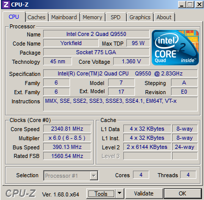

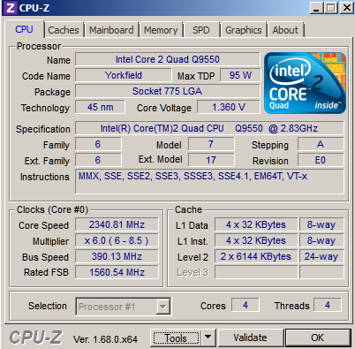

Also ich hatte das Board mit der selben CPU bevor ich auf ein Rampage Formula umgestiegen bin. Was ich dir als allererstes empfehlen kann ist auf das aktuelle BIOS 1.3 umzusteigen. Das schaltet neue Optionen frei und steigert die Stabilität drastisch. Dann kannst du die RAM Geschwindigkeit auf 667MHz umstellen. So sind dann ohne Probleme 3,4GHz drinnen (FSB 400). Mein DDR2 800 macht bei mir sogar problemlos FSB 425 ohne Spannungserhöhung mit.
Zu dem Screenshot: Also bei dem geringen FSB sind eine Vcore von 1,36V Wahnsinn. Meiner braucht bei 425 1,193V. Ws hast du die Vcore im BIOS auf AUTO. Bitte sofort einen fixen Wert vergeben, sonst hast du die CPU keine 2 Wochen mehr. Versuch mal 1,25V (Standardspannung) und taste dich dann langsam herunter. Gut möglich, dass bei dir schon 1,17-1,18V reichen. Nur eine grobe Schätzung, da man das bei OC nie genau sagen kann. Leider eignet sich der P965 Chipsatz nicht gut zum übertakten von C2Qs, dennoch kann es sein dass die hohe Vcore zu so hohen Temps führt, dass dein System instabil wird. Zudem ist die hohe Spannung kein Zuckerschlecken für den Prozessor, max. ist hier von Intel 1,3625V angeführt.

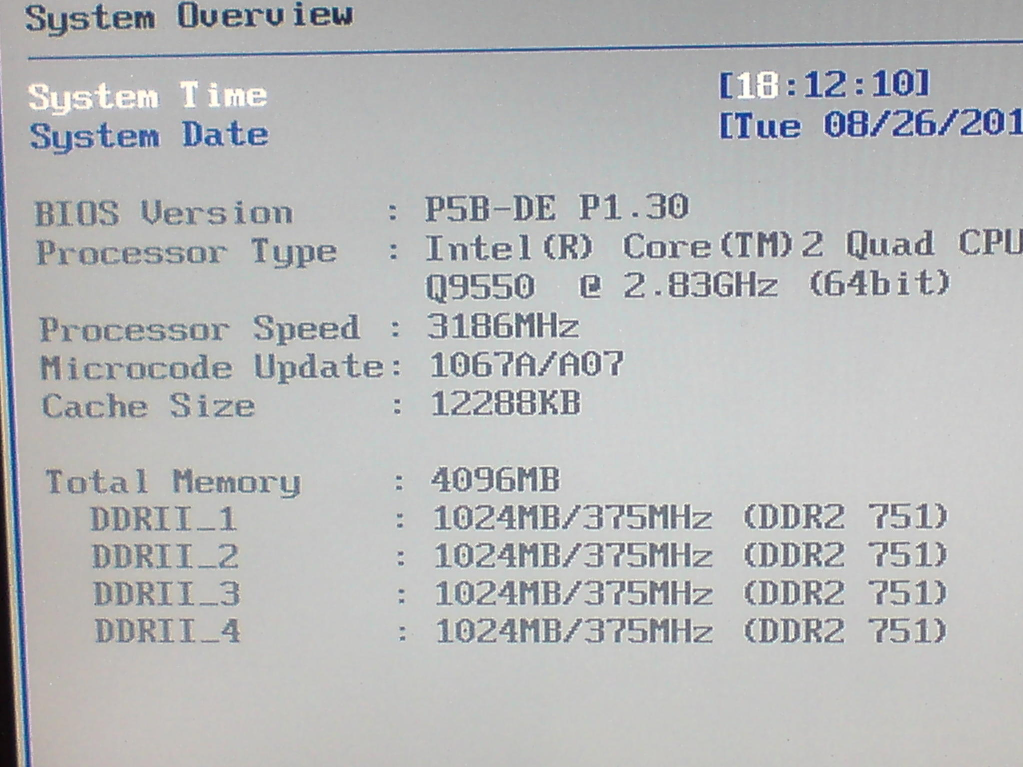

Also ich habe bereits die BIOS Version 1.30 instaliert .
Nun frage ich mich wie du auf RAM Geschwindigkeit 677 kommst ?
Hmmm wenn ich den FSB anhebe geht auch automatisch der RAM mit also orginal RAM 400 mal 800 und wenn den FSB anhebe kann ich maximal auf RAM 395 zu 800 gehen sonst wird das system unstabiel !
Also wenn ich den FSB auf 400 anhebe geht der RAM auf 400 zu 801 hoch und das wars ende alles wider runter stellen !

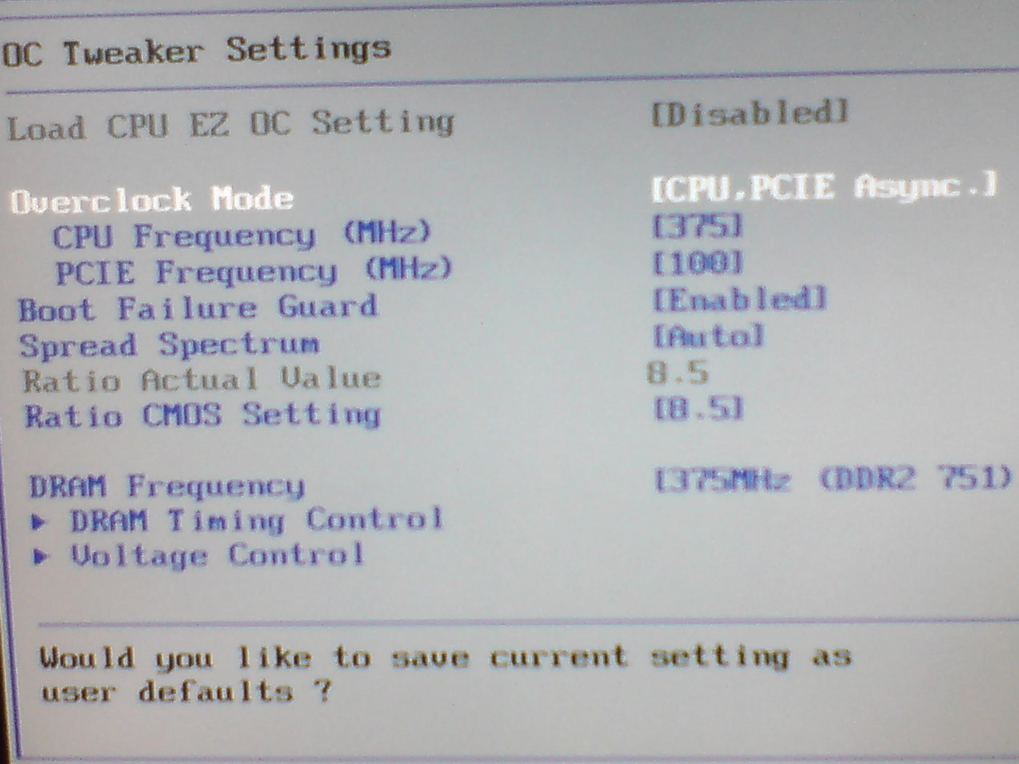

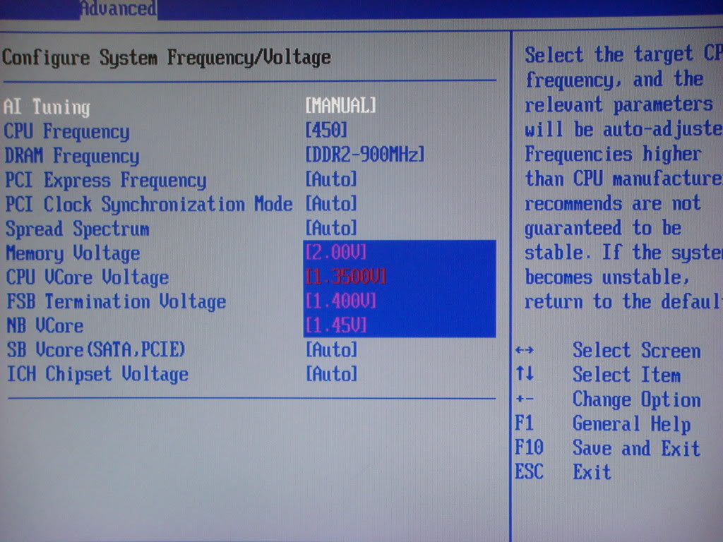

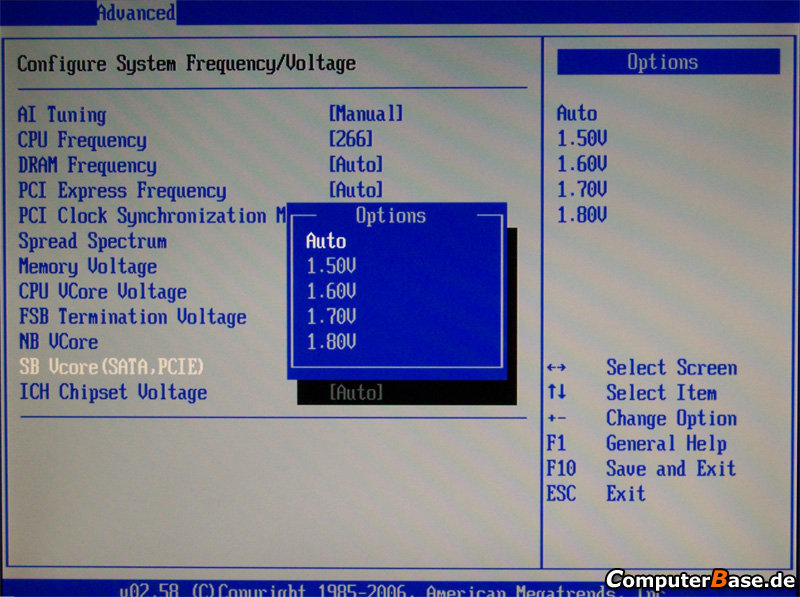

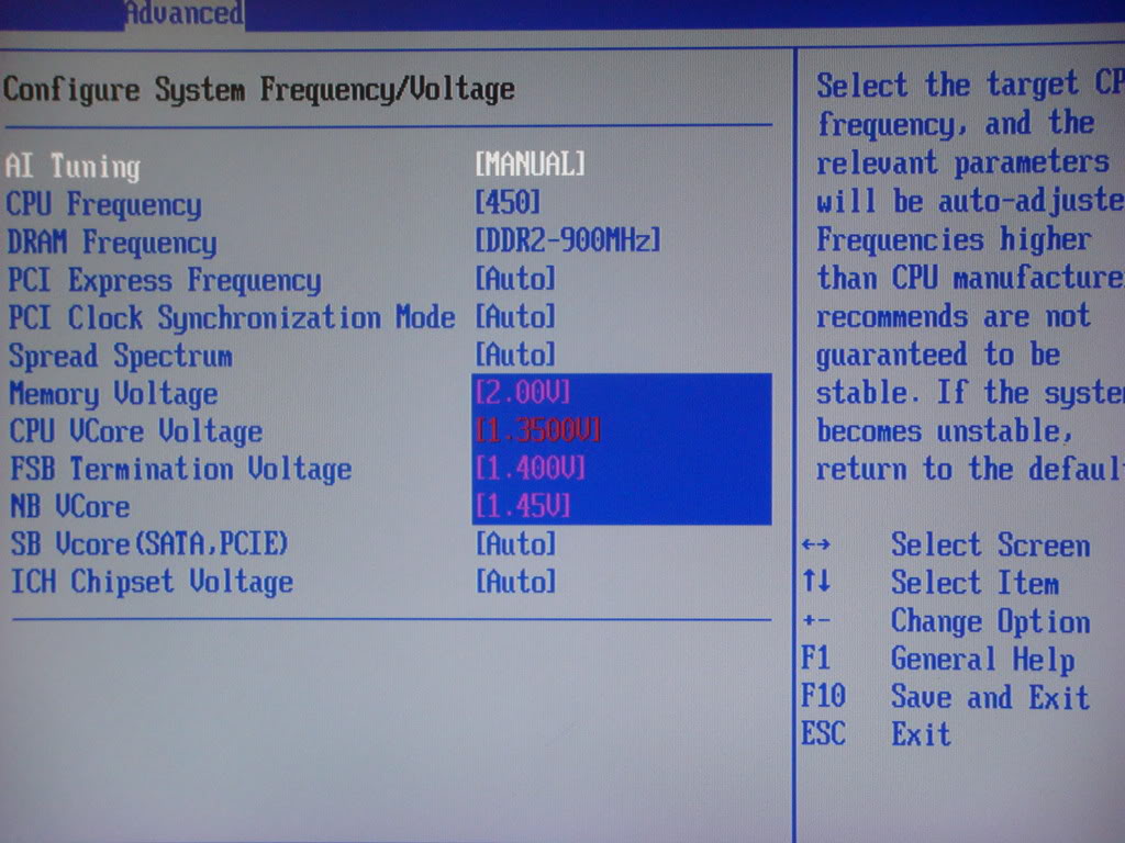

Was kannst du bei DRAM Frequency einstellen?
Ich habe mit CoreTemp meine VID ausgelesen (individuelle Standardspannung der CPU) und diese dann eingestellt. Das war bei mir 1,175V. Danach habe ich mit Speedfan die NB Voltage, SB Voltage und FSBTV im Idle und unter Last ausgelesen und ebenfalls auf diese Werte gefixt. Beim RAM einstellen was auf den Riegeln steht. Bei mir 1,9V. Ich habe dann den FSB schrittweise um 10 erhöht bis das System instabil wurde (Prime95 8k Test 30min). Danach die Vcore anheben und das Spielchen von vorne beginnen bis irgendwann sich der gewünschte Takt einstellt oder du die Wall erreichst an der Feierabend ist. Dass du auf FSB 425 kommst glaube ich nicht, weil der Chipsatz dafür zu alt ist, aber mit einem P45 geht das sicher. Mein MB macht da ohne Probleme mit, ist halt auch ehemals High End und X48.
Was auch sein kann ist, dass du die PCI Express Frequency nicht auf einen fixen Wert gestellt hast und das System dadurch instabil wird. Der wird leider bei AUTO auch übertaktet verträgt das aber gar nicht.
Sollte so aussehen:
AI Tuner Manual
CPU Frequency 400 z.B.
DRAM Frequency DDR2 800
PCI Express Frequency 100
PCI Clock Synchronisation Mode 33.33 MHz
Spread Sprectrum Disabled
Die anderen Werte musst du halt ausprobieren außer bei SB VCORE, da das niedrigste.

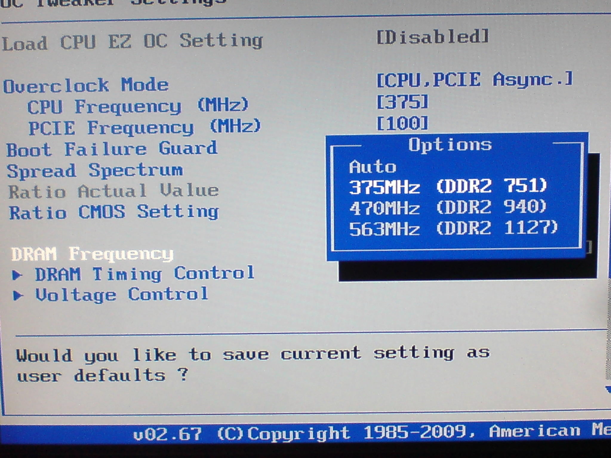

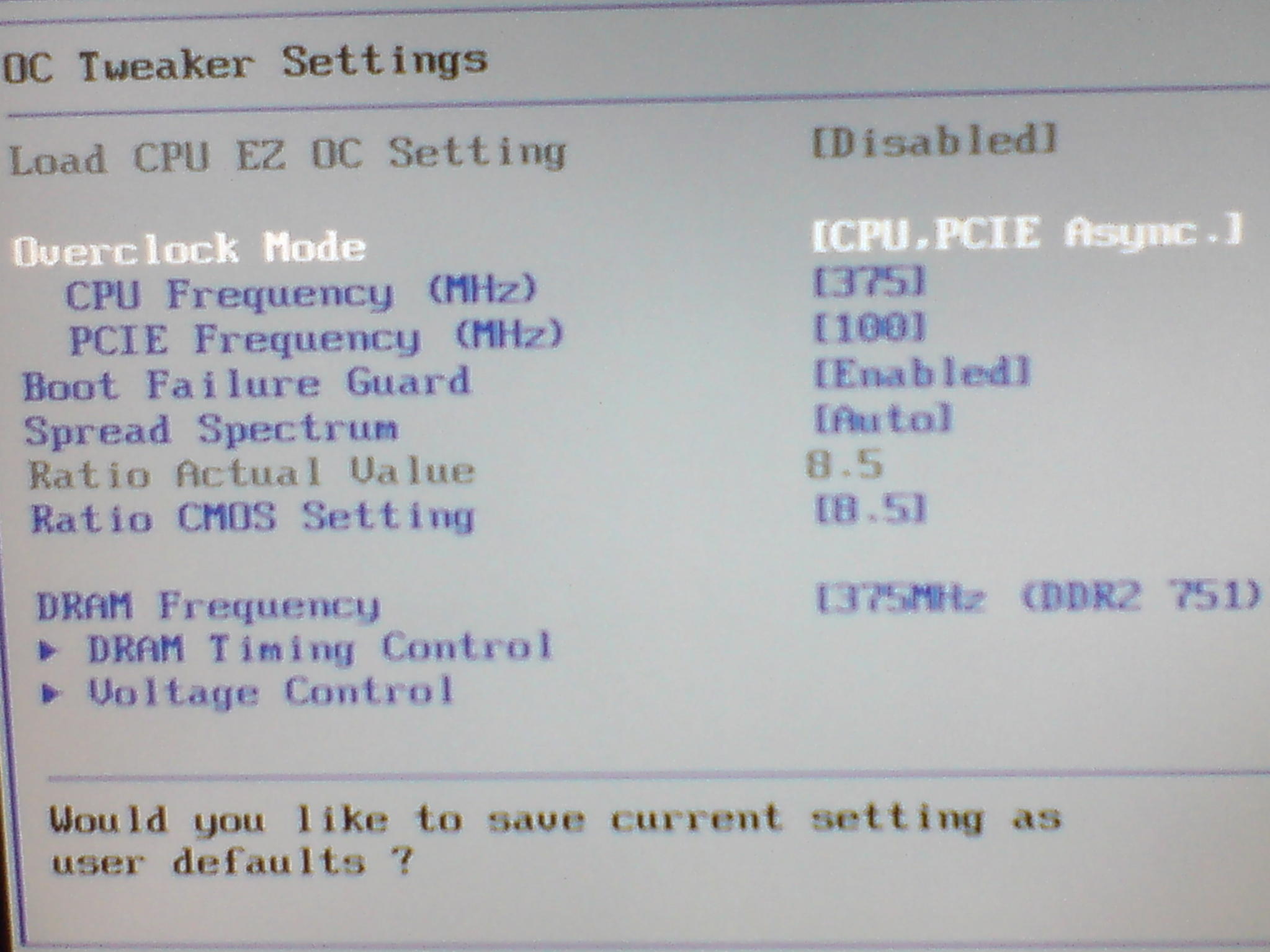

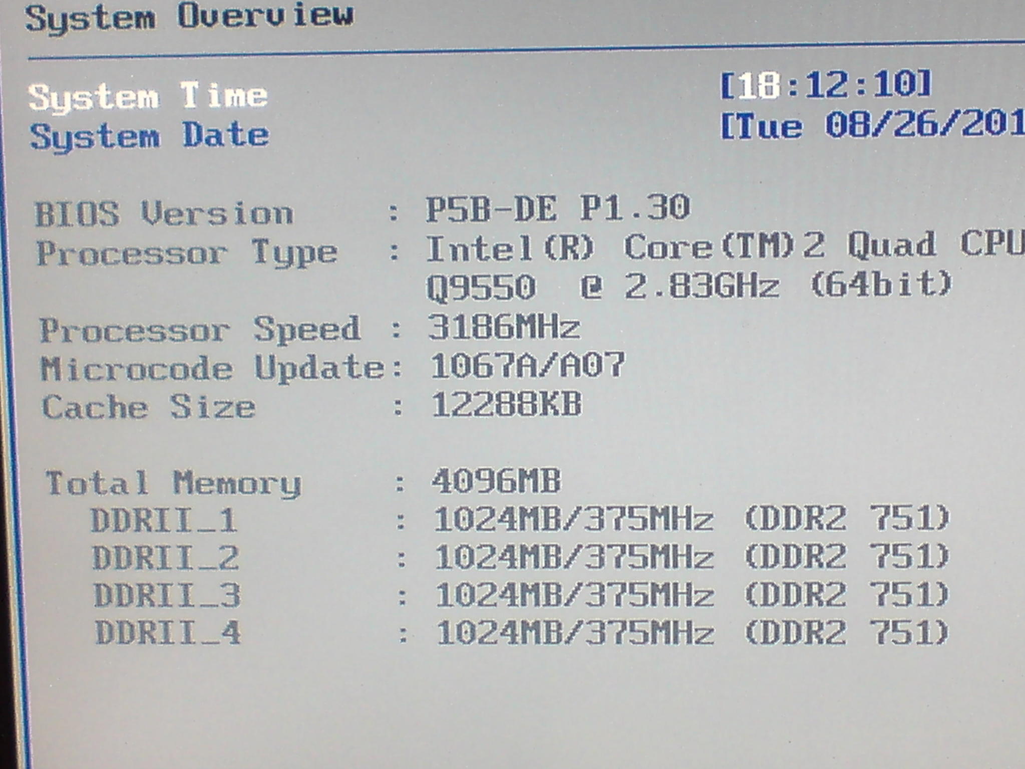

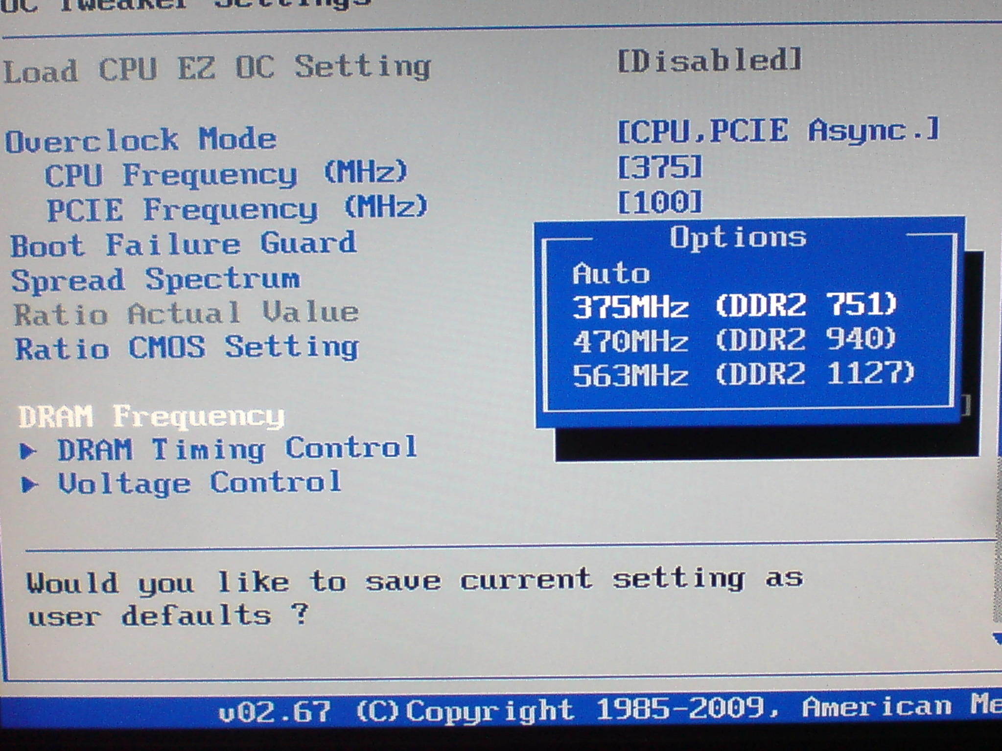

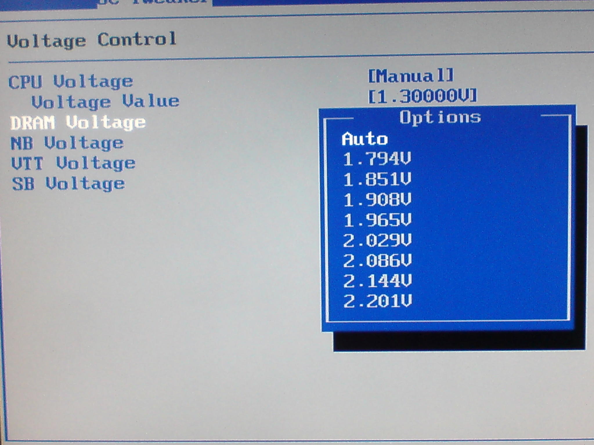

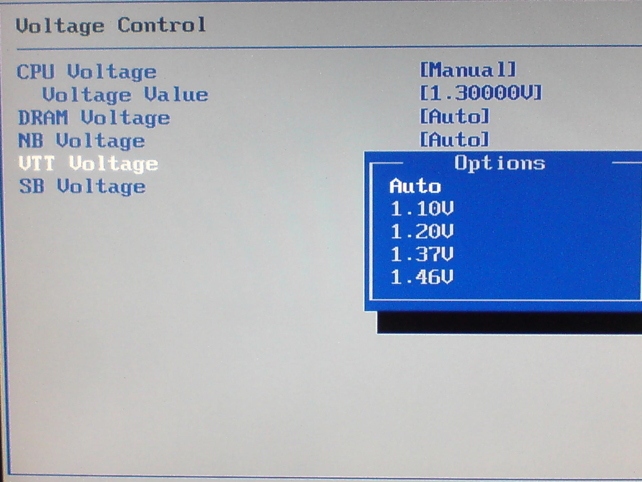

Am besten du machst Fotos mit deinem Handy von den Reitern Advanced und OC Tweaker (denke es heißt so).
Re !!

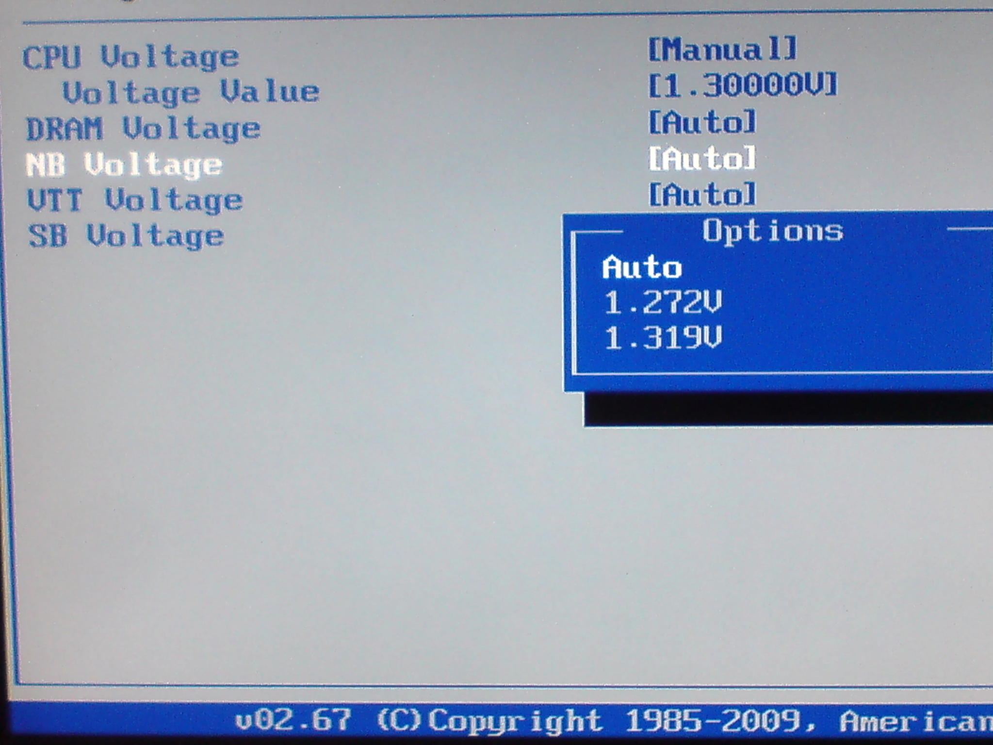

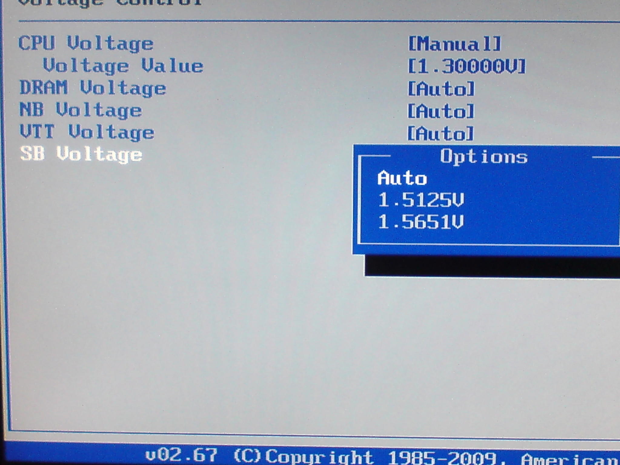

Also habe dir mal sämtliche BIOS einstellungen per Bilder geholt hoffe das du damit etwas anfangen kannst !
Das sind auch meine aktuellen einstellungen !!

Ja sieht eigentlich gut aus, Spread Spectrum auf disable, wie bereits gesagt. Versuch mal bei allen Voltages den niedrigsten Wert. SB immer am niedrigsten. Sollte es dann instabil werden, einfach eine Stufe raufsetzen. RAM das einstellen was drauf steht, aber weißt du eh schon aus dem letzten Post.
RAM Geschwindigkeit ist bei dir 1:1, was ich mit 667MHz meinte vorher -> FSB 333 DDR 667, FSB 370 DDR 750. Normalerweise führt eine Erhöhung der VTT dazu, dass man die Vcore absenken kann. Probier alles so aus, wie ich es dir gesagt habe. Boot Failure Guard mal auf Disable.

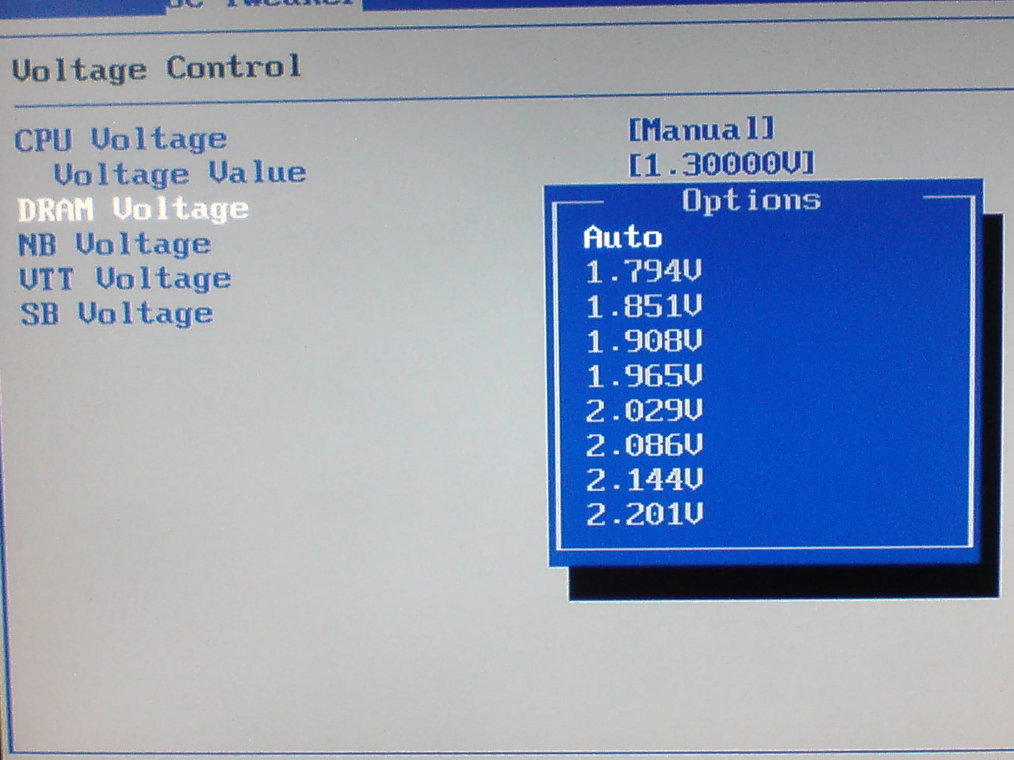

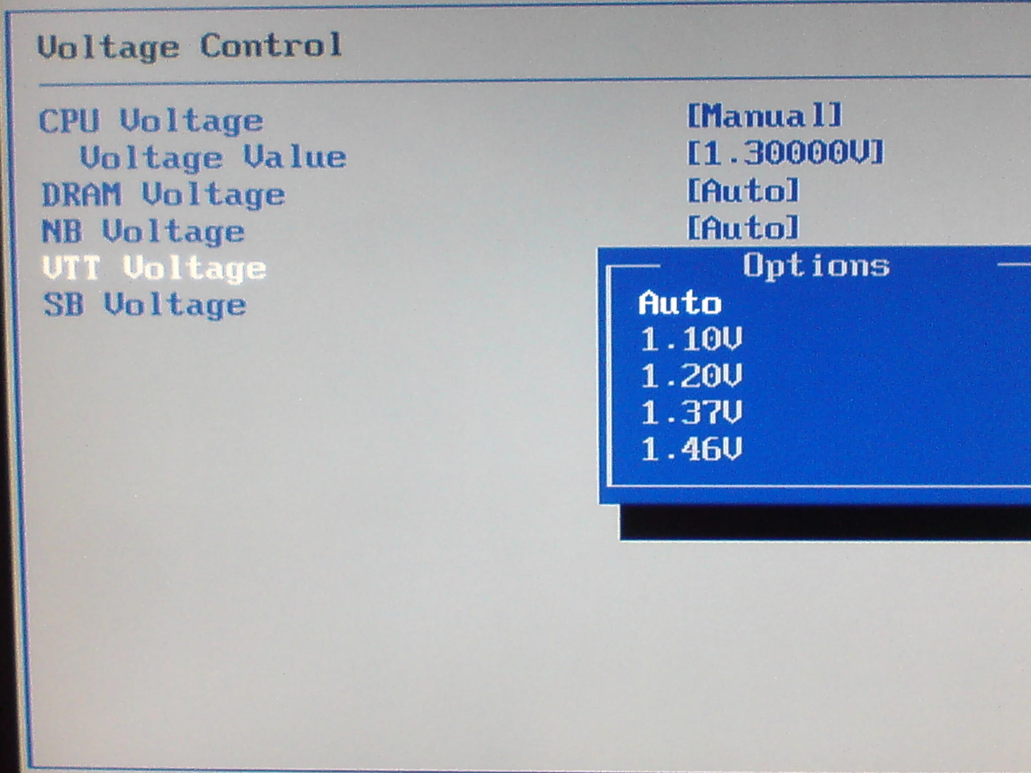

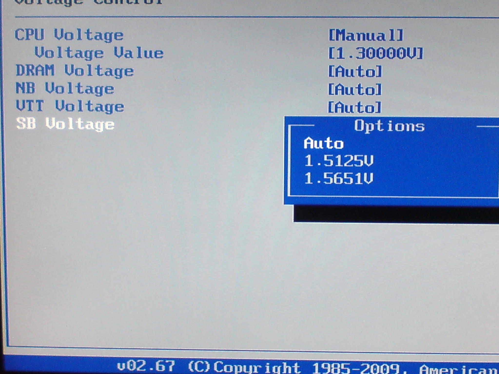

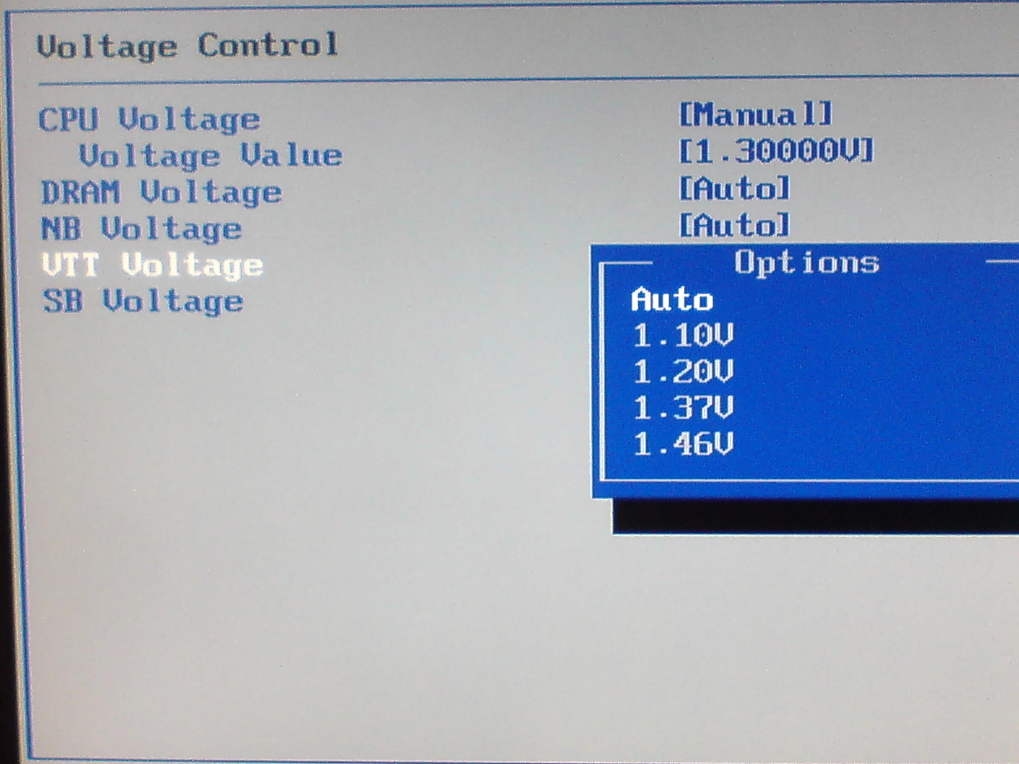

Hmmm ich habe mich mal an deinen Tipp gehalten und versucht diverse Voltage Spannungen an zu passen !
Sobald ich auch nur eine Spannung von Auto auf Manuell stelle fährt der PC in endlos-schleife hoch und runter !!?!?!?!
Die einzigste Spannung ist die CPU Voltage die ich erhöhen kann und nun bei 1,3000 stehen habe !
Irgentwie werde ich aud all dem nicht schlau ?!
Irgentwas leuft doch da falsch aber was ??????????
Benutze übrigens 4 Gig DDR2 Ram .
2 mal 1gig Riegel von Corsair und 2 mal 1gig Riegel von Gail (BlackDragon Serie) !!
Liegt es evtl an den Rams ?!?!?!?
Oder ist das Board ehrlich was Overlocking angeht der reinste Müll ?
Also hast du raufsetzen versucht oder war selbst da die Instabilität?
Was auch sein kann ist, dass du in ein FSB Loch gefallen bist. Die sind ca 5-10MHz groß und können mit mehr Takt einfach überbrückt werden.

Naja also ich weiß auch nicht aber ich muß die Mainboard also CPU Voltage auf mindestens 1.35 V laufen lassen sonst akzeptiert er mir nicht mal etwas den FSB an zu heben ! :kotz:
Alle anderen Spannungen wie SB , NB usw muß ich auf Auto stehen lassen .
Eine frage hätte ich trotzdem noch : Wenn ich die CPU dann mit Prime 95 teste geht der Takt von 3.280 Ghz
hoch auf ca 3.500 GHZ aber nur wenn ich alle 4 Kerne zu 100% belaste !
Also das OC Tool das beim Mainboard dabei wahr zeigt mir das wenigstens so an.
Das kurriose ist wenn ich dann Prime 95 aus mache bleibt die hohe Takt Zahl der CPU laut dem OC Tool so hoch ohne wieder runter zu Takten !?!?!??!
Ich dachte der Quad Core Q9550 hat gar keine Turbo funktion wie z.b ein I-7 !
Kannst du mich was das betrifft mal aufklären ?

Also zur Vcore: Das Problem ist, dass dein MB eine sehr hohe Spannung braucht, damit der Prozessor auch diesen Takt halten kann. Ich vermute, dass die Signalqualität sehr schlecht ist, weshalb die hohe Voltage benötigt wird, um die Unschärfe auszugleichen.
Ich habe deine BIOS Fotos noch einmal durchgeschaut und mir ist aufgefallen, dass die Voltages, die man einstellen kann viel zu niedrig zum OC ausfallen. Ich brauche 1,49V auf der NB. Bei dir kann als max. Wert gerade mal 1,31V einstellen. Das ist echt wenig, da ich mit Standardtakt schon 1,34V benötige.
Das Tool würde ich nicht benutzen, weil es dir ohnehin nichts bringt. Wenn du deinen Takt auslesen willst, verwende CPU-Z oder CoreTemp. Letzteres gibt dir auch die CPU Temps an.
Alle C2Qs haben 2 Stromspartechniken. Die erste ist Intel SpeedStep, die andere EIST oder C1E Support. Die erste spart in Ruhephasen Energie indem sie die Vcore dynamisch absenkt. Sobald ein manueller Wert im BIOS eingestellt wurde, ist diese Technik nicht mehr nutzbar. Die zweite kannst du trotz OC nutzen, da hierbei einfach nur der Multiplikator abgesenkt wird. Deshalb schwankt bei der Takt, zwischen Idle und Last. Allerdings kann der zweite Mechanismus nur zwischen Last und Ruhephase unterscheiden (Multi 7,5; 8; 8,5 anstatt 6-8,5).

Also wenn ich irgentwie eine möglichkeit habe den Takt zu erhöhen mit den NB , SB , VTT Voltages
dann sag mir doch mal anhand meiner BIOS Bilder wie du das einstellen würdest die einzelnen Werte !
Meine viel spielraum bleibt mir ja eh nicht da einem die Werte vorgegeben werden also kann sie nicht konkret
anpassen nur grob.
Bis auf die CPU Voltage das ist der einzigste wert den ich wirklich schrittweise in einerbereich umstellen kann !
Also was ich dir raten kann: Wie in vorangegangenen Posts schon angesprochen Spread Spectrum auf Disable. Die SB Voltage auf 1,51V, also den kleinsten Wert. RAM mit der Voltage und den Timings was draufsteht (siehe Post 11).
