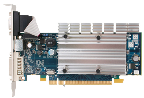

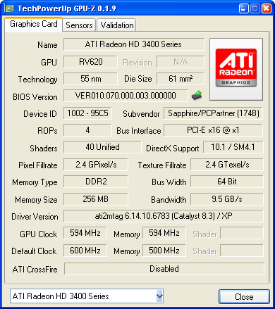

nun weiß ich nicht, ob Du Dein Problem inzwischen schon gelöst hast? Wenn nicht, ... ich besitze auch einen Dell mit PCIe x1 Slot und suchte nach einer günstigen Grafikkarte, die aber möglichst DVI, HDCP, Video-Dekompression etc können sollte. Ich habe mir jetzt eine Sapphire Radeon HD 3450 PCIe x16 mit 256 MB gekauft (ab 28 Euro) und dann (schweren Herzens) die Gold-Kontakte 19 und 20 der Grafikkarte herausgesägt und gefeilt und auch den x1 Slot noch etwas eingekerbt. Dann die Karte rein und probiert: Sie lief sofort !! :)

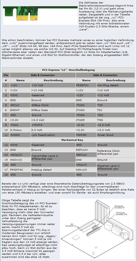

genial, hast Du mal ein Bild wo man sieht welche Kontakte 19 und 20 sind?

Ein Bild von der modifizierten Karte hab' ich leider nicht gemacht (doch, siehe Nachtrag), aber es war ganz hilfreich zunächst einmal einfach eine 100% passende Pappschablone zu fertigen, die exakt in den x1 Slot paßt und diese danach auf die Kontaktleiste der Grafikkarte zu legen, den entsprechenden Bereich zu makieren, auszusägen und zu nachzufeilen. Allerdings sollte man sich vorher die Grafikkarte genau ansehen und prüfen wo Leiterbahnen verlaufen, die natürlich nicht zertrennt werden dürfen. Wer eine offenen x1 Slot hat, kann sich das Ganze selbstverständlich ersparen.
Nachtrag: Ich habe noch eine Abbildung der x1 Steckerleiste beigefügt. Dort wird von links nach rechts von Kontakt 1b bis 18b gezählt. Dh. danach sollte die Lücke bei 19-20 folgen, möglicherweise auch noch etwas breiter (21), aber nicht in den Bereich oberhalb der vergoldeten Kontakte sägen oder feilen. Zusätzlich kann man den Plastiksockel des Slots noch etwa 2-3 mm einkerben, damit die Karte tief genug reingesteckt werden kann. Habe jetzt noch ein Bild der modifizierten Karte hinzugefügt.

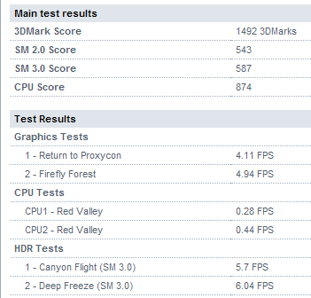

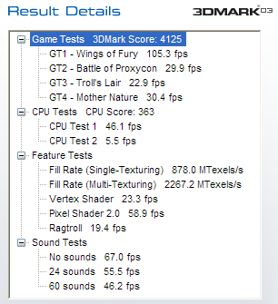

Was Benchmarks betrifft, ist erstmal anzumerken, daß diese Lösung absolut nicht für Spieler geeignet ist, denn mit nur einer PCIe-Lane ist die Bus-Bandbreite natürlich stark eingeschränkt, dh. theoretisch maximal 250 MB/s je Richtung, praktisch eher noch weniger. Beim 3DMark03 gab's 3929, beim 3DMark06 1492, bei NBench3 ca. 1950 mit einem Pentium 4 630 3.0GHz, 2GB/533 und je 600 MHz GPU/Speicher. Mit dem Catalyst 8.12 sind's beim 3DMark03 nun schon 4125 Pünktchen.
