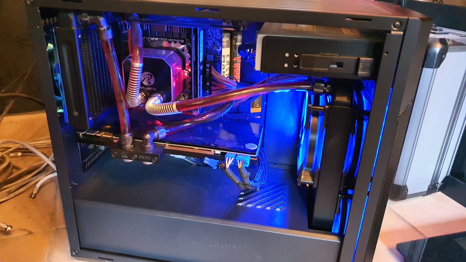

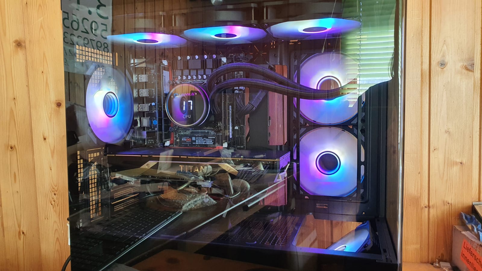

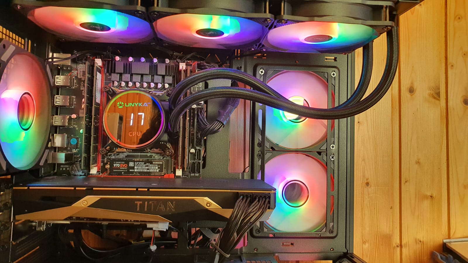

@DJMadMax wie gesagt ich habe das aufgerüstet weil ich das haben wollte, wegen Hardware und optik wegen, nicht weil ich es brauchte. Einen Oldtimer fährt man ja auch nicht weil man es muss sondern weil man genau das so will genau so würde ich das hier auch beschreiben. Wegen der TV Karte, wie gesagt ich nutze es hin und wieder und will auch weiterhin die möglichkeit dazu haben. Wenn du der Meinung bist das es solche Boards mit DDR3 und USB 3.0 gibt dann zeig doch mal eins ich hab mehrfach gesucht nach nem X99 Micro ATX Board in der regel haben sie nur mit DDR4 USB 3.0 ich hab jedenfalls keins gefunden.
Aber hier mal die Spacs der PCs wenn ihr es wissen wollt.
PC1 der alte PC:
CPU: Intel Xeon E5-2680V2 10 Kerner
Board: Micro ATX X79 Aliexpress Board mit USB 3.0
RAM: 64GB DDR3 1600 Mhz Samsung ECC
VGA: EVGA GTX Titan X SC
SSD: 512GB NVME Crusial
HDD: 2TB Seagate
Netzteil: 500W BeQuiet 80+Gold Model müsst ich nach schauen
Case: Sharkoon V1000
Laufwerk: Sony BWU-300S Blu-ray Brenner
TV Karte: TBS-6902
Kühlung: komplett Cusotm Wakü mit 240er und 120er Radi
PC2 der neue PC:
CPU: Intel Xeon E5-2696V4 22Kerner
Board: Soyo X99-D3 mit DDR3 aber leider ohne USB 3.0
VGA: Nvidia Titan V
SSD: 500GB NVME Samsung 970 Evo
HDD: 2TB Seagate
Netzteil: 650W BeQuiet Model muss ich nachschauen, aber was aktuelles vollmodulares
Case: Sharkoon Elite Shark CM100
Kühlung: UNIKAch Aquastrom 360
Einsatzzweck, TV und Filme, Serien am Fernseher schauen, aber nochmal ich will genau soein Gerät dafür weil ich es cool finde, mir ist auch klar ich könnte dafür einfach einen Mini PC etc. nutzen aber ich will genau das Teil benutzen weil ich daran freude habe.
p.s. noch 2 Bilder angefügt die ersten 2 sind der neue PC das dritte der alte.
