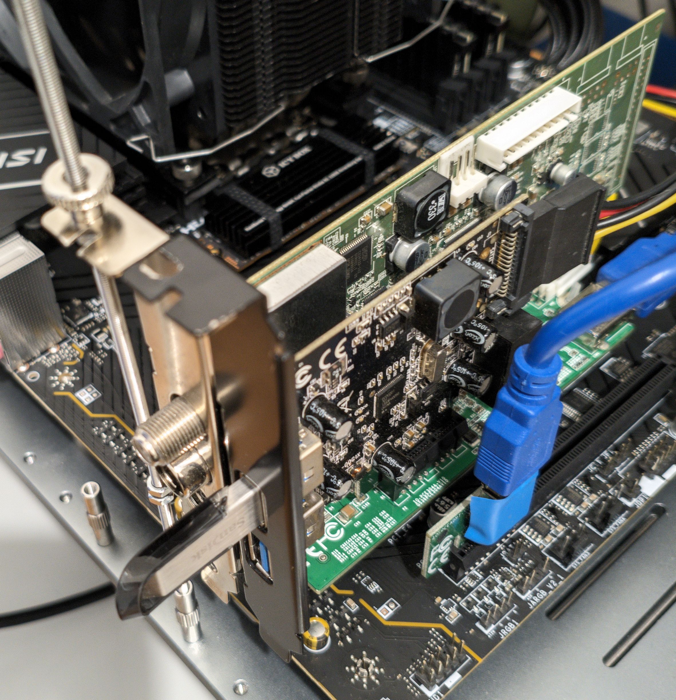

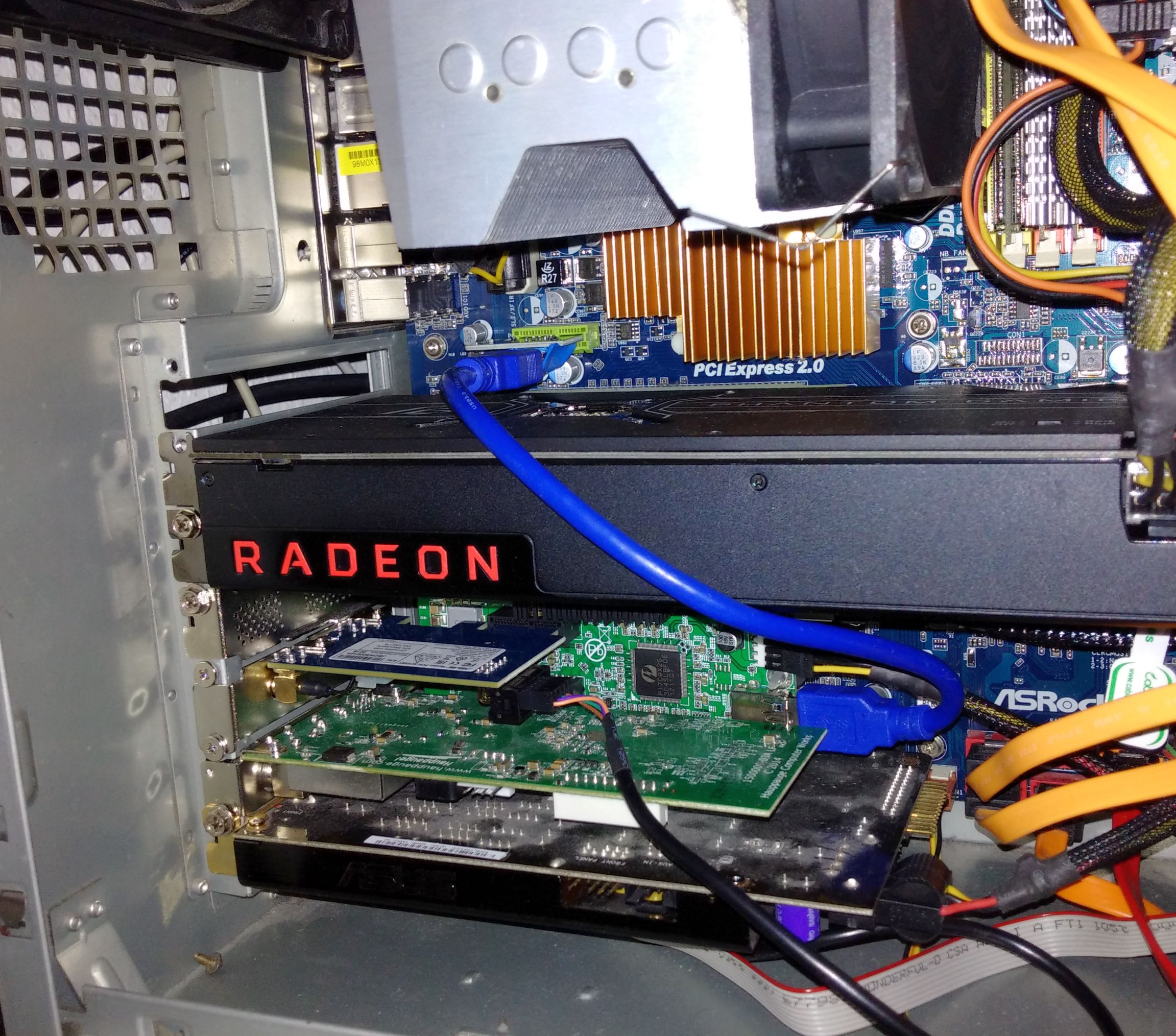

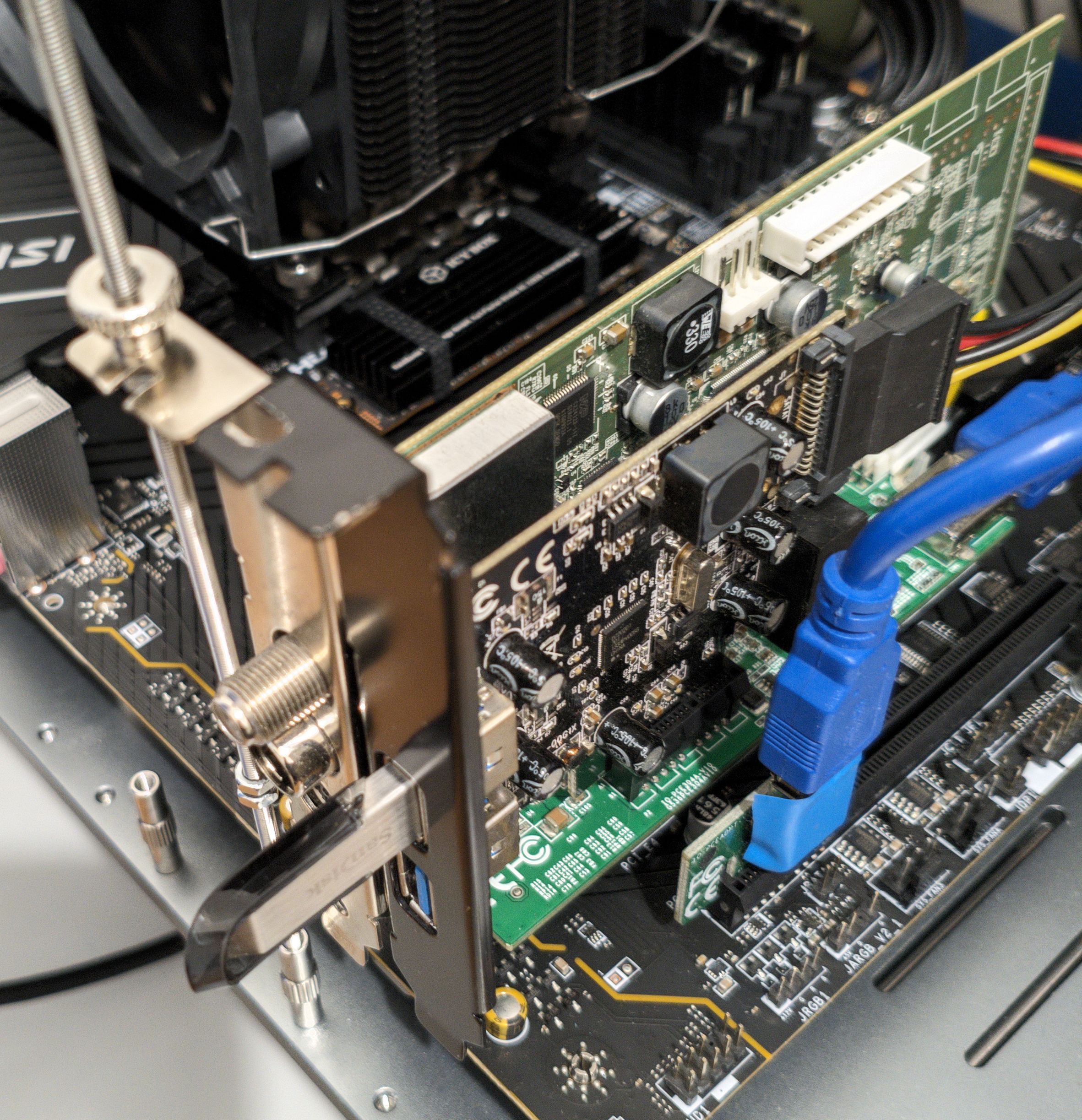

Als mir die PCIe Slots ausgingen und unter der GPU ist noch ein LSI SAS HBA mit vollen x8 verbaut.
Die PCIe Erweiterung hat gut funktioniert.
In seinem Gehäuse scheint Platz und er hat ja noch zwei I/O Blenden frei. Macht zwar eine bevorzugte Optik kaputt, ist mittlerweile ohne den Mining Hype fair im Preis zu haben, wofür es vor Mining für PCIe Erweiterungen schon gedacht war.

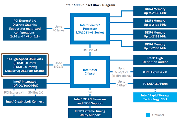

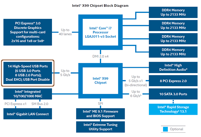

Das ist doch ein X99, oder nicht? Im Gegensatz zum X79 hat er 6 USB-3.0-Ports. Wenn die ausreichen, bräuchte man ja keinen zusätzlichen Controller.Overroller schrieb:das Board hat leider kein USB Controller hab nachgeschaut, auch der interne 3.0 Port ist nur mit 2.0 Angebunden, hab mich erst gewundert das die geschwindigkeit so lahm ist, dann habe ich mal genau nachgelesen und festgestellt es ist wirklich kein USB 3.0 Controller auf dem Board leider.

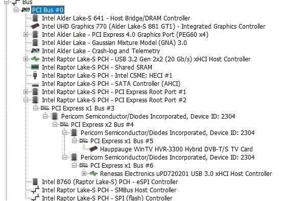

Ich versteh nicht warum nicht einfach mal USBTreeView installieren, als Administrator starten und hier das Ergebnis posten.

@Amaoto ja schon aber wohl haben sie keine USB 3.0 Ports drauf gebaut auch wenn es der Chipsatz ist.

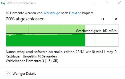

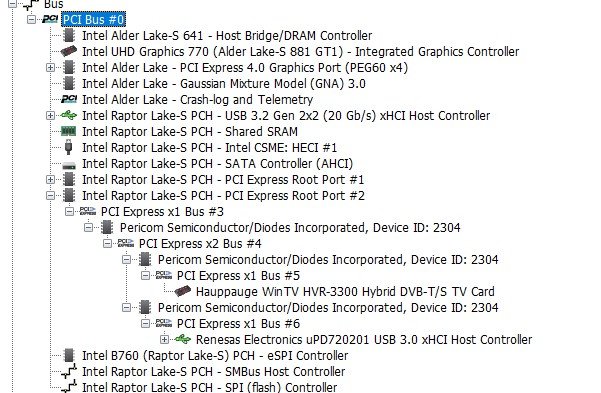

@Overroller, du wurdest mit den Wahlmöglichkeiten überrollt.

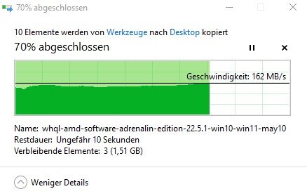

Der Sandisk USB Stick erreicht seine Leistung.
Mein China Orico USB 3.0 NVMe 20€ M.2 Gehäuse ist bei der mitgelieferten Kabelverbindung mittlerweile an allen Anschlüssen recht zickig, daher fällt hier der Hochgeschwindigkeitstest flach und das mal auch billig gekaufte HDD USB 3.0 Gehäuse habe ich aufgrund solcher Probleme weggeworfen und mich mit einem hochwertigen USB2.0 Gehäuse zufrieden gegeben.
Wie gesagt, die mal eingesetzte PCIe Brücken Konfiguration mit mal W-LAN und TV Karte funktionierte und funktioniert auch bei diesem simulierten Testaufbau, wenn es ein M-ATX Mainboard wäre. Um die Kabeloptik im PC Gehäuse zu verdecken, müsste man sich halt noch ein Shroud vorsetzen.

Den M.2 PCIe zu USB 3.0 Adapter zu kaufen, das wäre sogar sehr sinnvoll. Mein PCIe Adapter hat den gleichen Renesas Chip verbaut.
