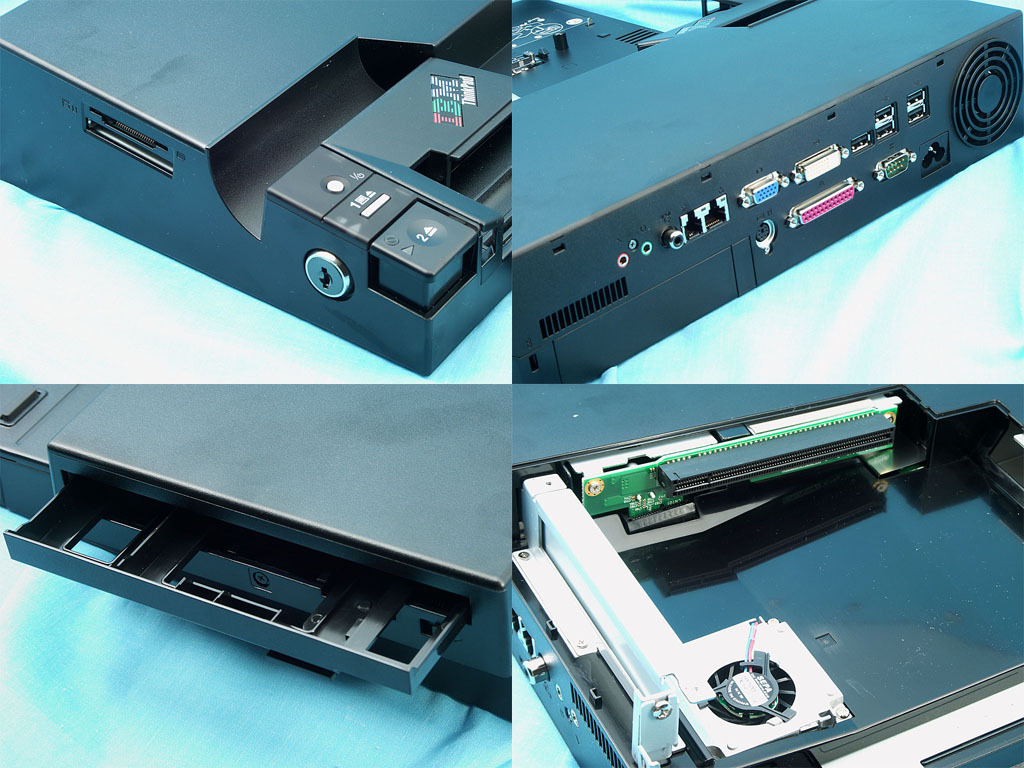

also zur Sache: habe Lenovo/IBM Notebook (T61p) der in einer Dockingstation (39T4569) steckt, diese Dockingstation hat einen PCI-E 1x Steckplatz und da habe ich eine DVB-S TV-Karte eingebaut .
so nun kommts :-)
... ich kann alle Sender in Lowband/Highband - Vertikal (14V) sehen! sobald ich auf Horizontal (18V) umschalte geht die Dockingstation aus bzw. der PCI-E schaltet ab..

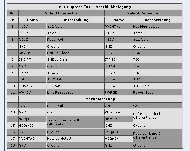

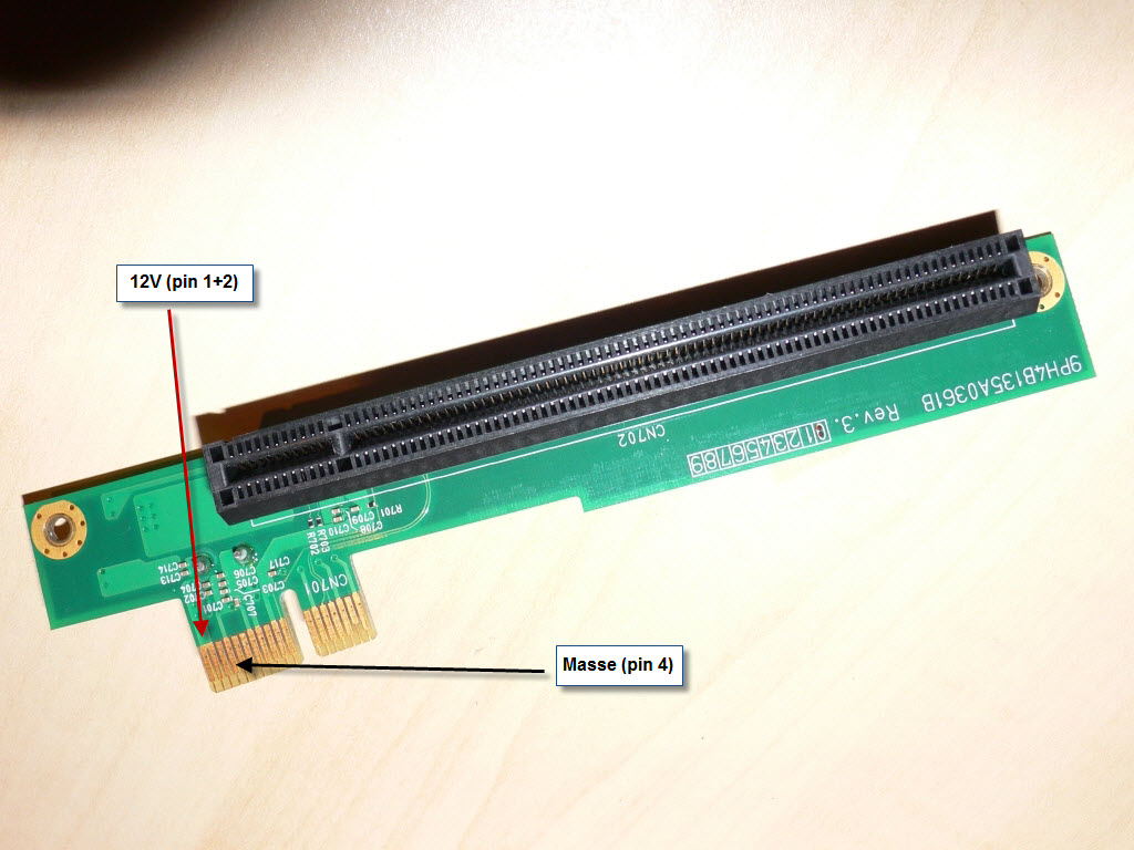

falls ja könnte ich einfach die +12V Leitung an Pin (1-2, Side B) bzw. Pin (2-3, Side A) dranlöten und die Masse dann halt an Pin (GND 4, 7 etc.) ?
ok, das ist mein Anliegen :-) jemand ne Idee ob das so klappt? bzw. kann vielleicht mal bitte einer seine GraKa mit externen Anschluß durchmessen ob da die Leitungen auch direkt mit den Pinns des PCI-E verbunden sind?

da würde ich mir eher anschauen, ob ich an der dockingstation nicht direkt ein stärkeres netzteil anbauen kann.
so long and greetz
möglich vielleicht, allerdings denke ich nicht das die Docking auch die vollen z.B. 2A oder 4A bis zu dem PCI-E durchschaltet? ich konnte bis jetzt auch nicht genau rausbekommen was da z.Z. überhaupt an (A) rauskommt.. denke aber es sind nicht mehr wie 0,5 oder 0,7Ampere mit Original Netzteil.
.. bin halt nicht so der Techniker, falls ich verkehrt liege ich lerne gerne dazu :-)

das währe ja schön wenn das ein 16x währe! ist leider nur ein 1x angebunden.. (siehe Bilder)
ich habe auch keine weiteren technischen Details zu der Dock was da tatsächlich rauskommt und welche PCI-E Generation das ist.. ich vermute aber die gaaanz erste noch.

..hmm, genau .... es gehen dann auch keine USB-Anschlüße an der Dock und Netz-Lüfter geht auch aus aber das Notebook läuft weiter! kein Akku drinn! und die DVI an der Dock leitet auch das Signal munter an meinen externen Monitor weiter so das ich dann um weiterzuarbeiten das Touchpad benutzen muß

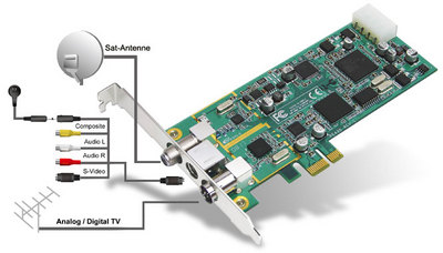

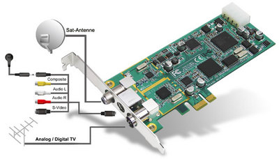

..noch ein Bild von einer TV-Karte mit so einem Stecker denn ich bei mir nachrüsten will/muß (gibts bei ebay)

ach, ein blöder rizer... klar, dann ist es nur ein 1xer.
das ist allerdings merkwürdig. dürfte eigentlich dann auch nicht sein.
boah, ist echt schwer aus der ferne zu sagen was da schief läuft. mit den pinbelegungen bei PCI-E kenn ich mich nicht aus, mir wärs auch zu riskant.

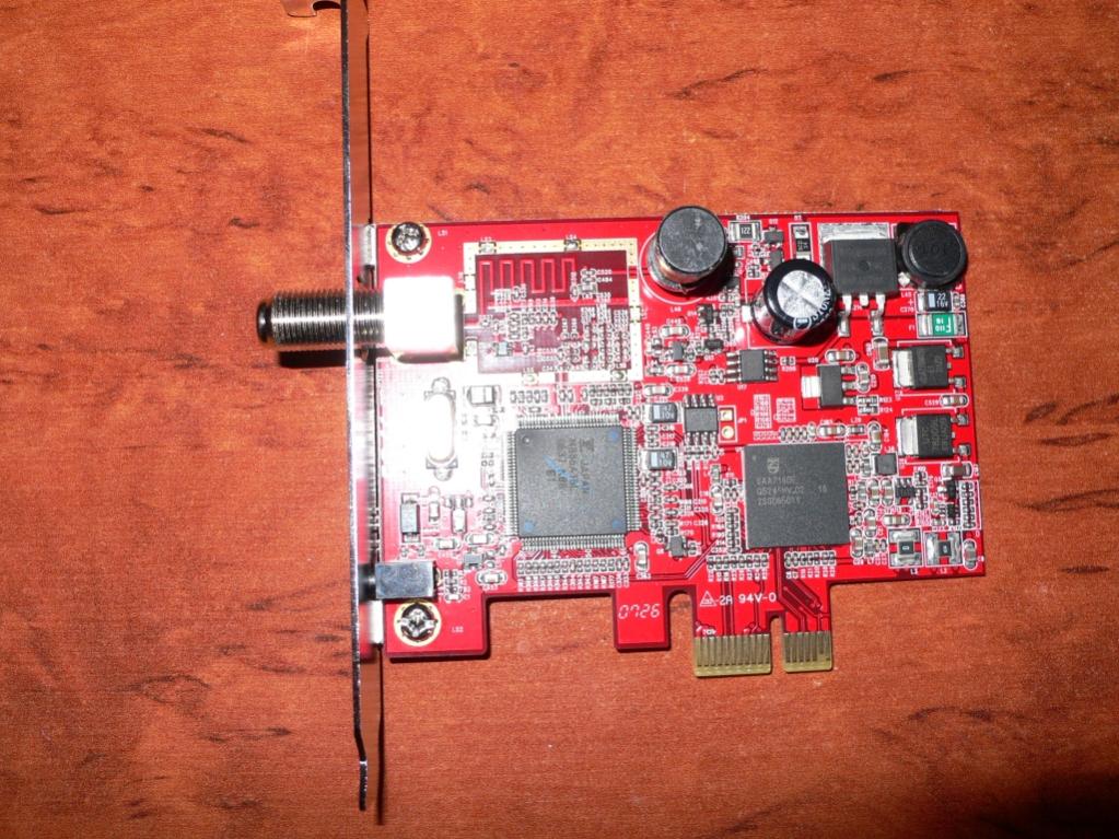

AW: Problem gelöst!

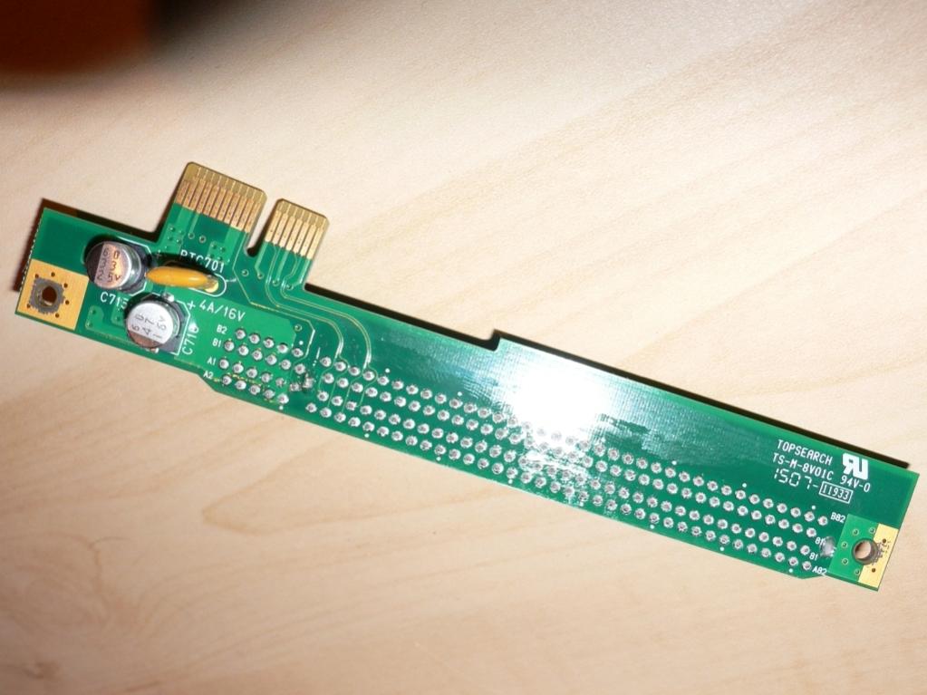

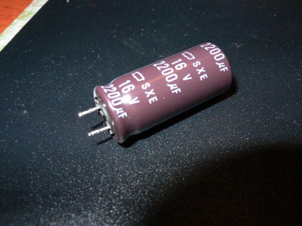

ein Elko an Pin 1-2 und Masse am Riser und die TV-Karte läuft zumindest bei mir nun einwandfrei sowohl Vertikal als auch Horizontal.
Zum LNB kommen (Horizontal) 20,9Volt raus, davor waren es nur 15.x und die Docking schaltete den PCI-e ab...

ne, das glaub ich jetzt nicht, wirklich so einfach? hast du deine dockingstation mal auseinandergebaut und geschaut, ob die aufgeplatze kondensatoren hat, besonders am netzteil?
so long and greetz
..doch! so einfach ist es ab und zu auch mal :-))
also defekt an ELKOs war keiner zusehen, sind nur zu schwach ausgelegt für meine Zwecke.
docking hatte ich komplett auseinander und vieles probiert mit externen Netzteil mehr Strom zubekommen, dann mit Hilfe meines Cousins hatten wir die Lösung.
alternative währe es diesen kleinen 16v Kondensator der direkt auf der Riser sitzt gleich durch stärkeren zuersetzen, so habe ich meinen großen einfach parallel dazugeschaltet, funktioniert aber auch :-)
