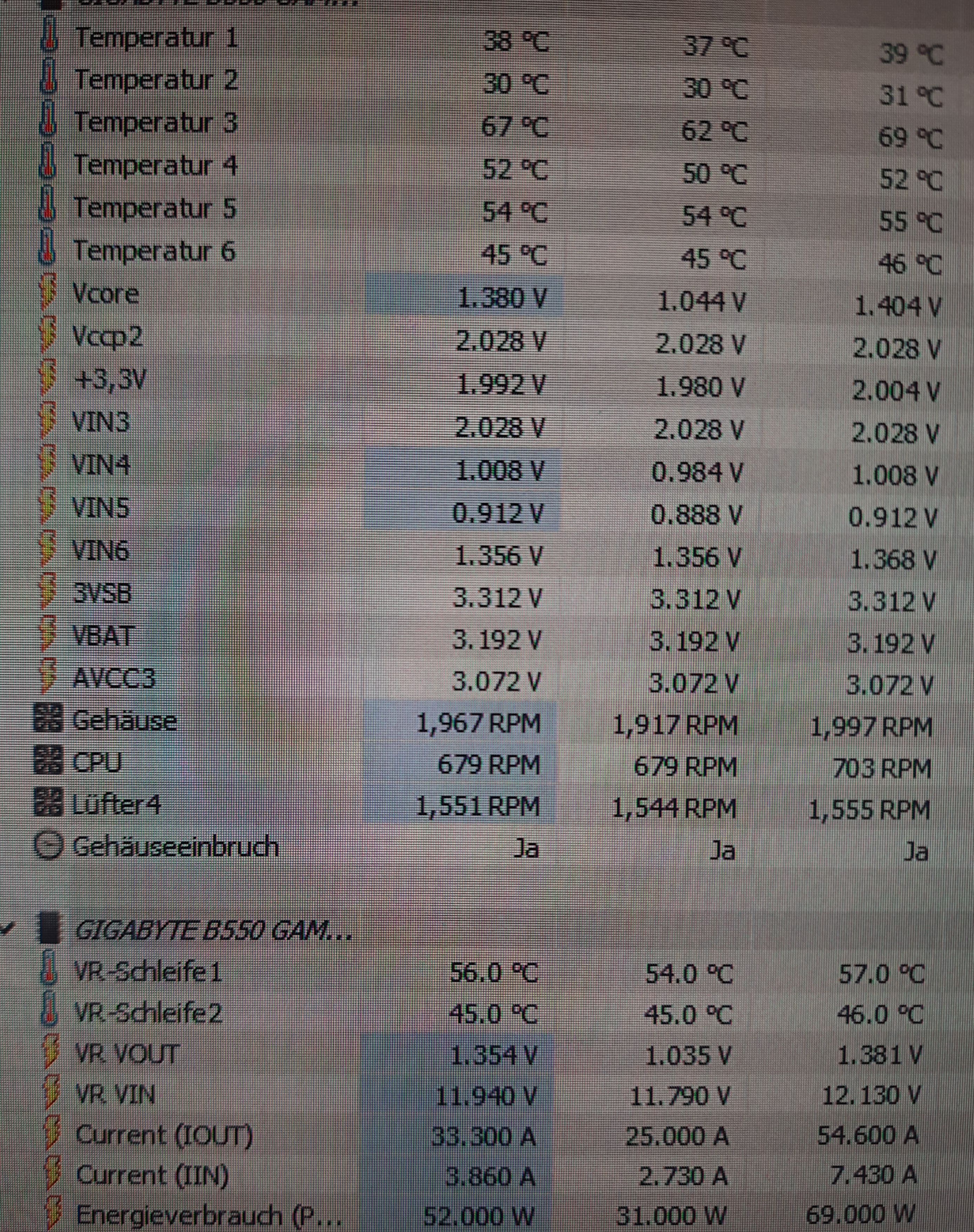

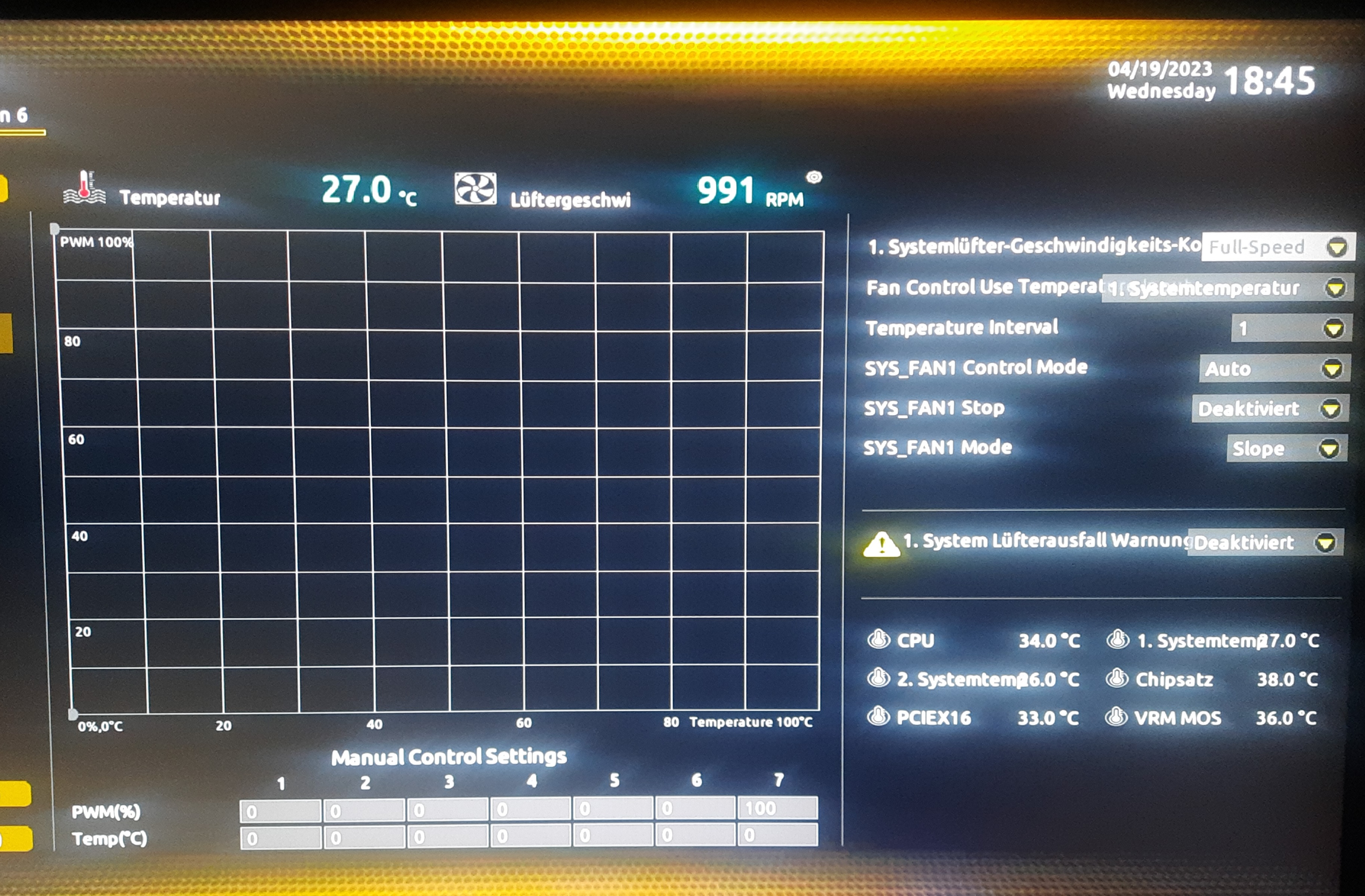

Edit: irgendwas kann nicht stimmen, wenn da ein Lüfter von mir nur mit 700 RPM läuft oder?
Lasse momentan last of us rendern
Reaktionen: vram78

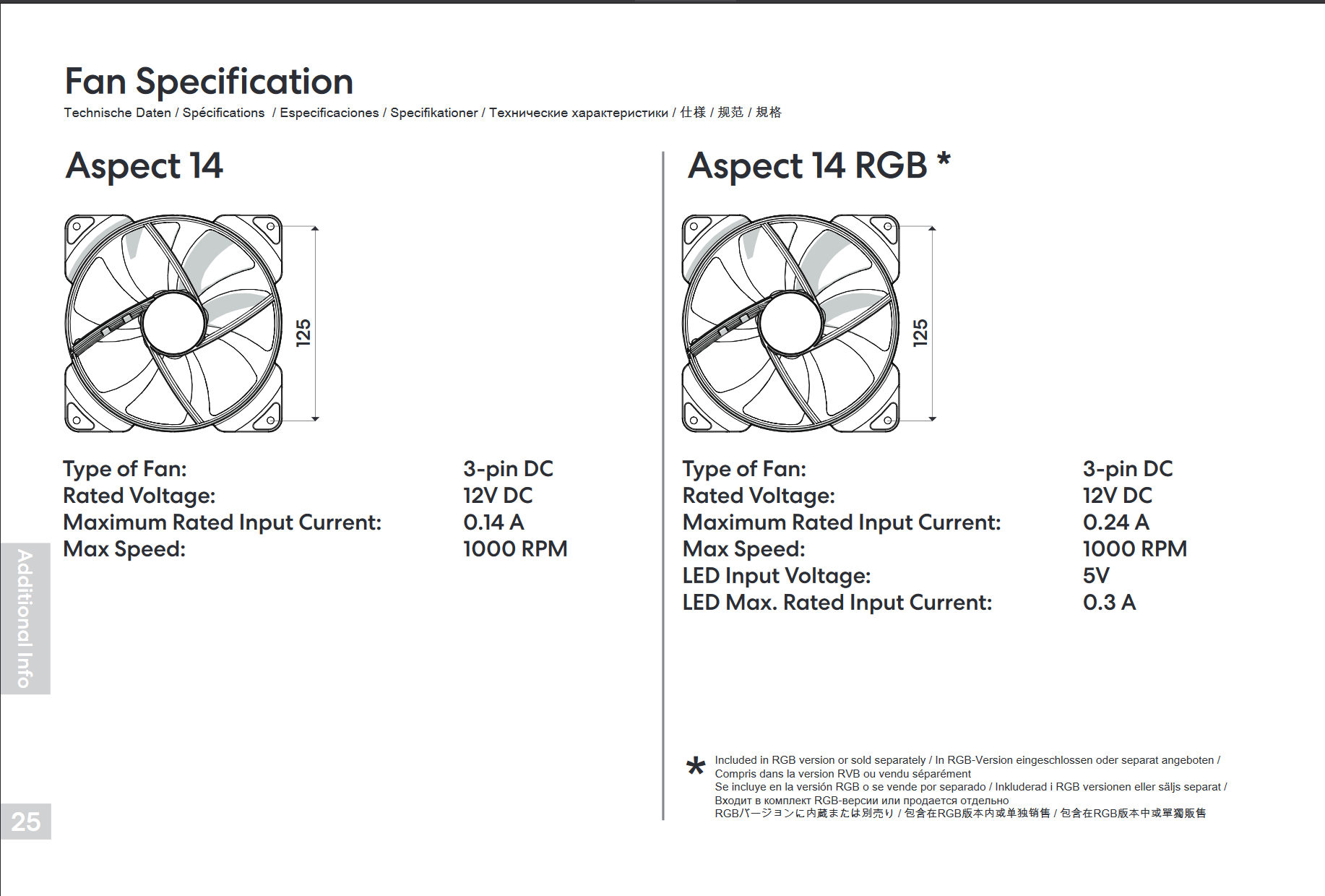

Bei um die 1.500 U/Min und 2.000 U/Min ist klar, dass es laut wird. Auch hier die Einstellungen im UEFI überprüfen.

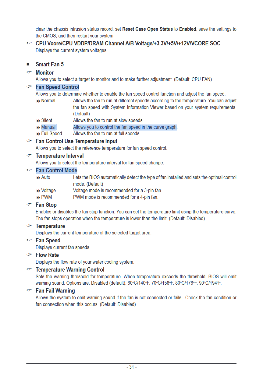

Die Lüfter des Fractal Design Focus 2 haben eine Maximal-Drehzahl von 1.000 U/Min.
[Quelle: Focus 2 User guide]
Der Arctic P12 PWM hat eine eine Maximal-Drehzahl von 1.800 U/Min.
Daher Prüfen, welcher Lüfter wo angeschlossen ist und was ist im UEFI eingestellt.

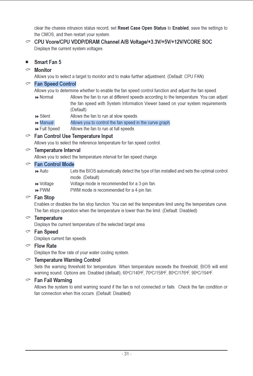

[Quelle: B550 GAMING X V2 User's Manual]
Bei 4-Pin PWM Lüfter als "Fan Control Mode" PWM und bei 3-Pin Lüftern "Voltage" einstellen. Dann "Fan Speed Control" auf "Manual" umstellen und die Lüfter-Kurve anpassen.
Wieso nicht? Solange die Temperaturen in Ordnung sind, dürfen die Lüfter ruhig langsam drehen. Für problematisch halte ich eher den Lüfter, der mit 2000 rpm läuft und ordentlich Krach macht.

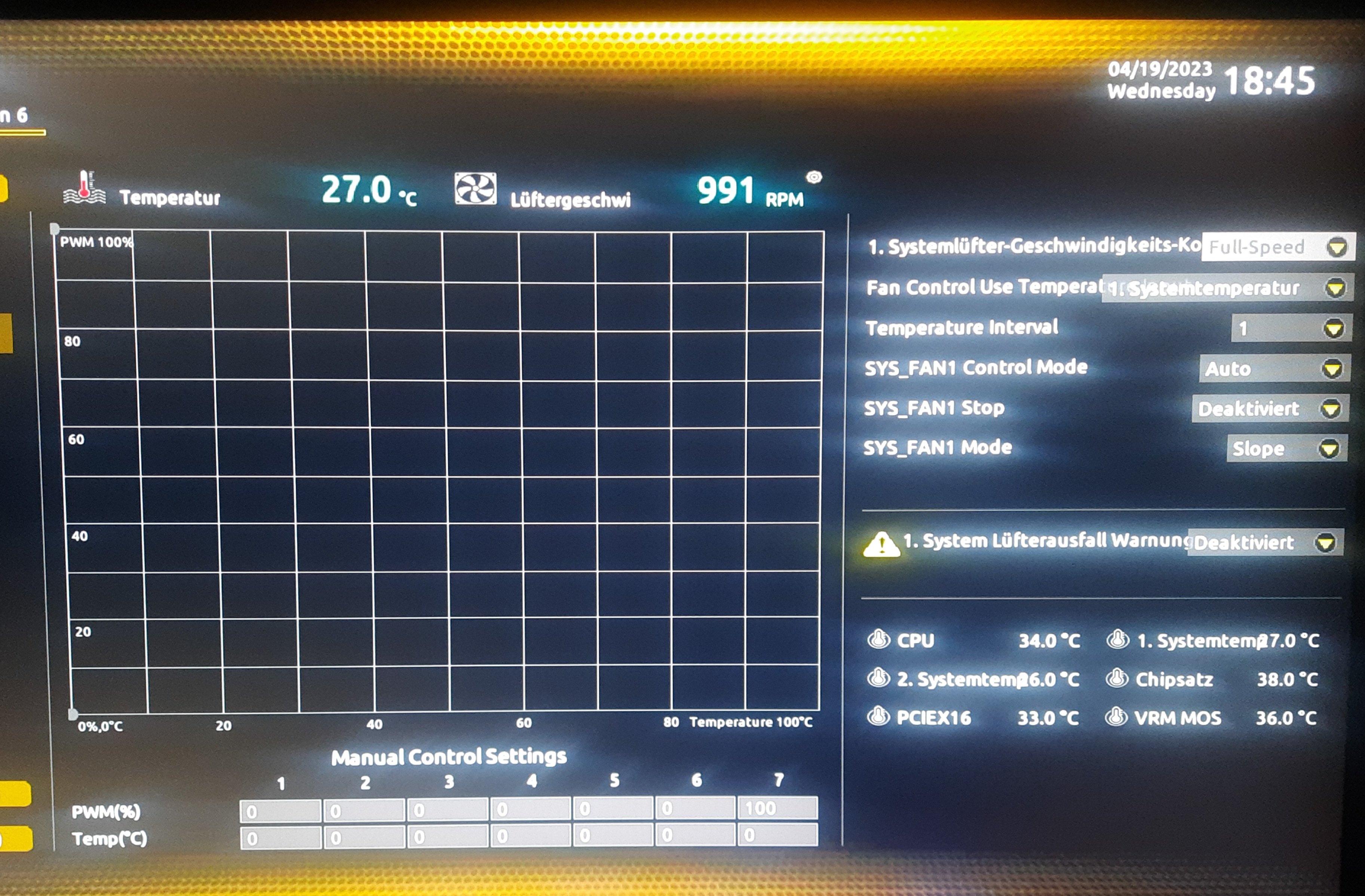

Also muss ich das alles einstellen?.. cpu kühler hat einen 4 pin anschluss, der einzellüfter am ende des gehäuses hat auch 4 pin. Die 2 Gehäuselüfter haben nur 3 Pin, vielleicht liegts ja daran. Ich gehe jetzt aber mal ins BIOS
Also CPU lüfter läuft bei full speed auf 2000 rpm, der hintere Lüfter auch.
Nur die 2 frontalen Gehäuselüfter laufen bei fullspeed auf 1000 rpm...
Da kann doch irgendwas nicht stimmen
Dann hast du sie evtl. falsch angeschlossen (vertauscht o.Ä.), denn laut Anzeige dreht ja der Lüfter am CPU-Anschluss mit rund 700 rpm.
Und sonst die Lüftersteuerung entsprechend einstellen. Die Temperaturen scheinen ja niedrig genug zu sein, dass die Lüfter nicht auf 100% zu laufen brauchen.
Danke erstmal an alle,
Also das bild oben von mir sind die Gehäuselüfter, die ich mit Absicht auf Full Speed eingestellt habe.(war vorher auf normal mode)
Mehr als 1000 RPM ging nicht, da es ja wohl das
Limit ist. Deswegen sollte es ja doch in Ordnung sein, denke ich
CPU Kühler max. RPM (PWM)
hinterer Lüfter max. RPM (PWM)
2 Gehäuselüfter max RPM (3 Pin)

vram78 schrieb:
Mehr als 1000 RPM ging nicht, da es ja wohl das Limit ist.
Korrekt, da es ist die Maximal-Drehzahl der Lüfter des Fractal Design Focus 2 ist.
Es wird auch 700 U/Min reichen.
