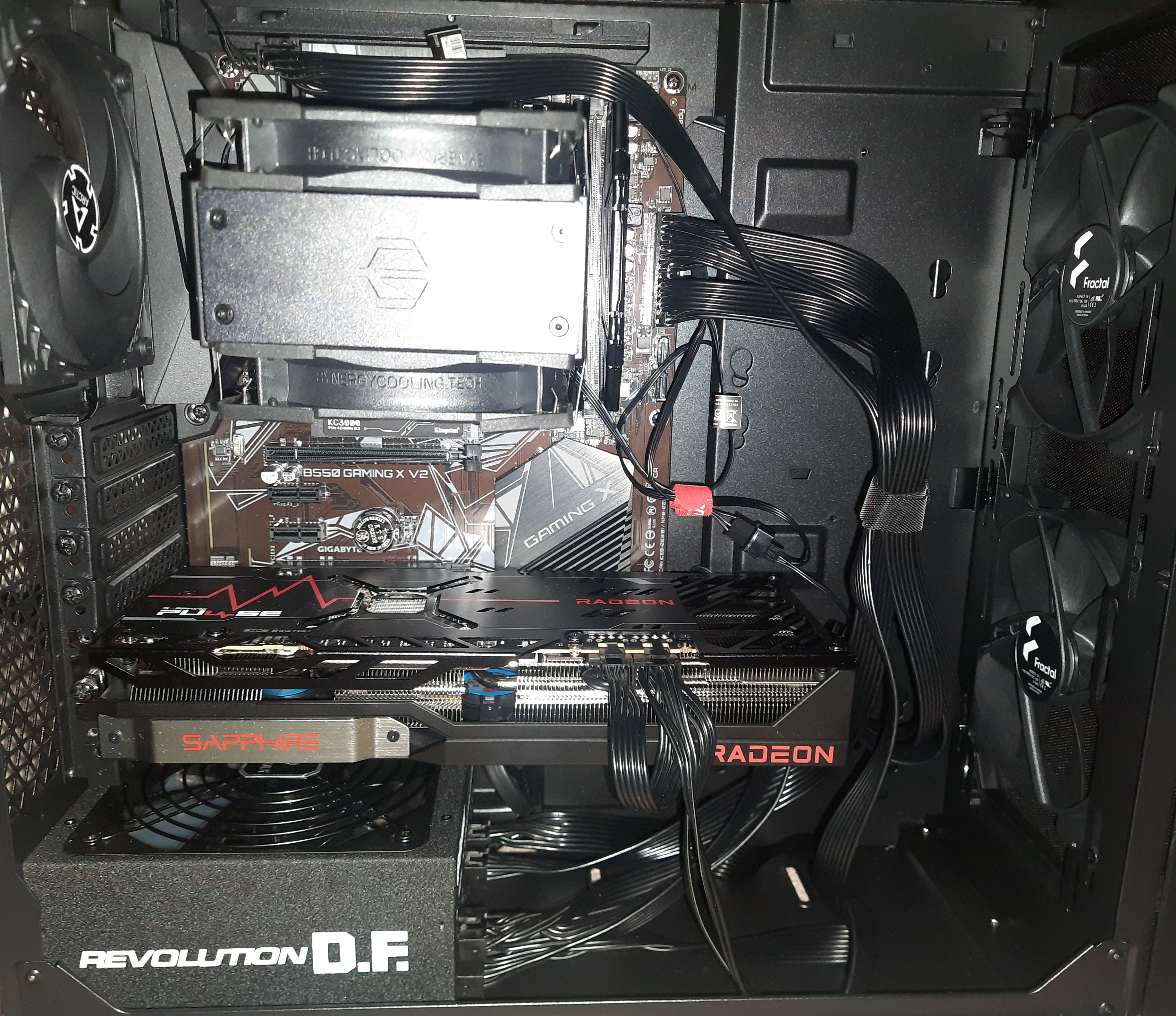

vram78 schrieb:CPU: Ryzen 7 5700X
GPU: Radeon RX 6800
Mainboard: Gigabyte B550 Gaming X V2
SSD: Kingston SKC NVMe (ist am CPU Slot eingesteckt)
RAM: G.skill DDR4-3200 mhz
CPU-Kühler: Endory Fera 5 Dual FAN
Gehäuse: Fractal Focus 2 mit 2 Gehäuselüftern
zusätzlicher Lüfter: Arctic P12 PWM 120mm
- Dein Kühler ist um 90°c verkehrt rum eingebaut, der gehört nicht so hin.
- die beiden Lüfter am Kühlturm pusten sich gegenseitig an, anstatt in die gleiche Richtung zu blasen.

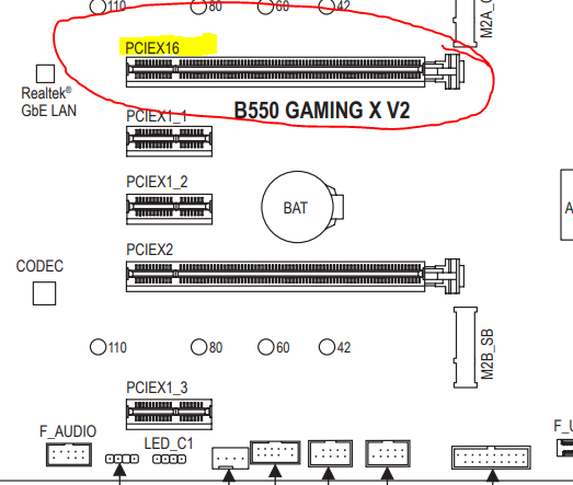

- die GPU gehört nicht in diesen PCIe Slot, sondern in den oberen. Darum ist der auch mit PCIe x16 beschriftet.
- Das Netzteil gehört um 180°c gedreht damit der Lüfter von unten Luft ansaugen kann. So nehmen sich NT und GPU gegenseitig die Frischluft weg.
- dein hinterer Gehäuselüfter ist ein anderes Modell als die vorderen beiden. Das heisst, die wirbeln wohl nicht mit der selben Drehzahl.
Erst mal GPU umsetzen, NT umdrehen, Kühler richtig befestigen.
Dann ab in's BIOS und dort die Drehzahlen für die Lüfter den Temps entsprechend angleichen. Und schon sieht die Sache ganz anders aus.

@Captain Mumpitz
Den Umbau hat er schon gemacht.
https://www.computerbase.de/forum/t...d-3dmark-ursache.2140183/page-2#post-28112937

Allerdings ist nicht zu erkennen, ob die beiden Lüfter am Kühlturm nun auch richtig ansaugen und pusten

also die 2 Lüfter vom CPU Kühler habe ich so installiert, dass der rechte Lüfter die Luft einsaugt und links kommt es halt wieder raus.Captain Mumpitz schrieb:Allerdings ist nicht zu erkennen, ob die beiden Lüfter am Kühlturm nun auch richtig ansaugen und pusten
Habe mich an den Pfeilen orientiert und an der Anleitung stand es ja auch nochmal drauf

Wenn quasi einer den Kühlblock anpustet und der andere die Luft wieder wegzieht, ist das so korrekt.

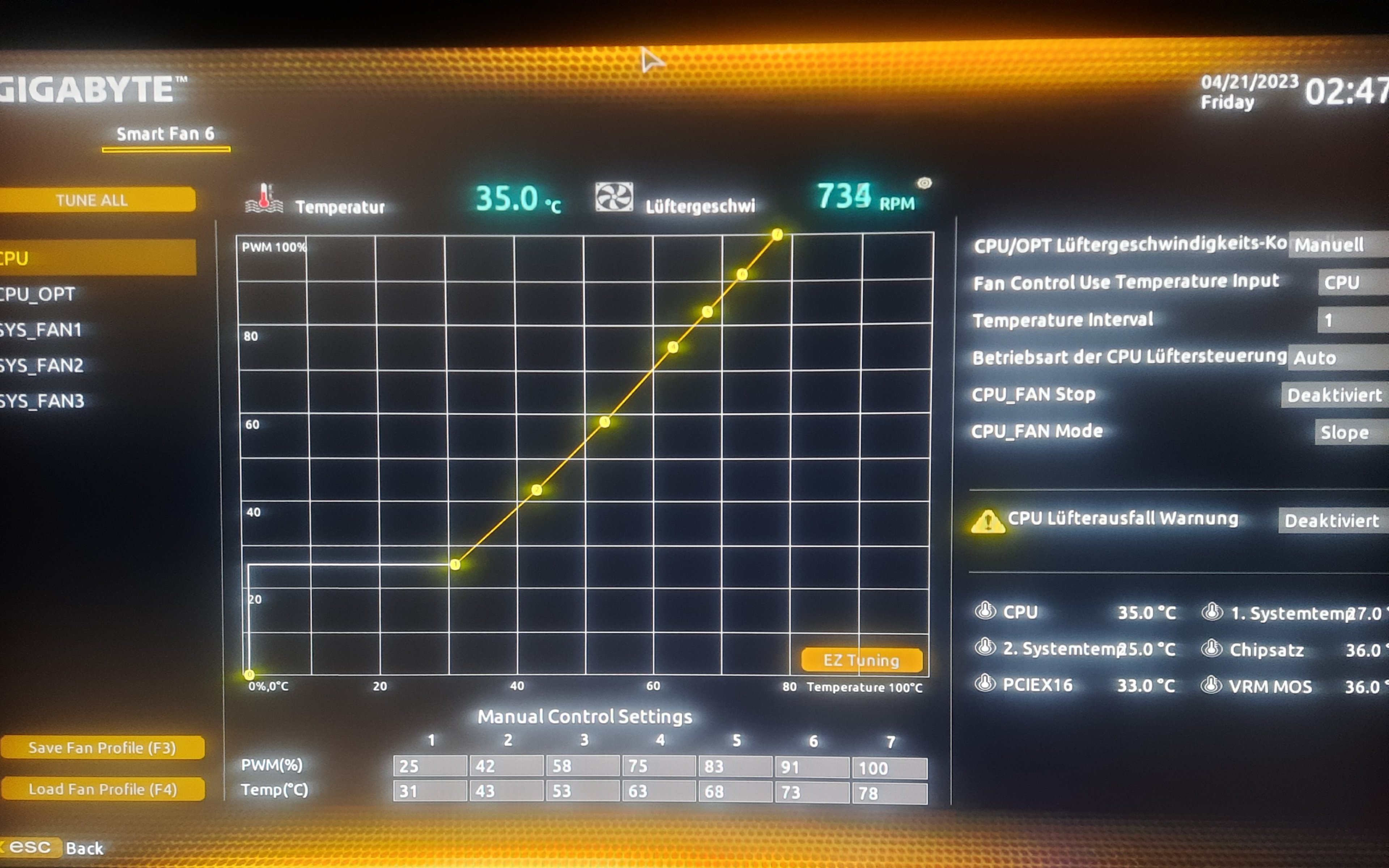

Ich habe alles auf 13 Grad höher gestellt. Also bei der letzten Stufe 65 Grad = 100% Ist es bei mir erst bei 78 Grad = 100% RPMHauro schrieb:dass der / die Lüfter des CPU-Kühlers ab 80°C mit der Maximal-Drehzahl laufen.
Wenn ich das also richtig verstehe, darf ich die Kurve so einstellen wie es mir passt, nur sollte ich halt darauf achten, die Maximal-Temperatur nicht zu überschreiten, da sonst die CPU einen Schaden erleidet?

vram78 schrieb:nur sollte ich halt darauf achten, die Maximal-Temperatur nicht zu überschreiten,
Korrekt
vram78 schrieb:da sonst die CPU einen Schaden erleidet?
Wenn die CPU zu heiß - längere Zeit über 90°C - wird, taktet sie herunter - Throttling. Throttling wird angewandt, um die Temperatur bei Überhitzung zu senken und damit die CPU oder Grafikkarte zu schützen. Sollte dies nicht ausreichen, schaltet sie notfalls ab.

Und wie sehen die Kurven jetzt aus?vram78 schrieb:Ich habe alles auf 13 Grad höher gestellt. Also bei der letzten Stufe 65 Grad = 100% Ist es bei mir erst bei 78 Grad = 100% RPM

wuselsurfer schrieb:Und wie sehen die Kurven jetzt aus?
von der Lautstärke definitiv angenehmer als vorher
Du kannst die Kurve definitiv noch leiser einstellen. Bei Ryzen CPUs reicht es meistens ab ca. 65° erst anzufangen die Lüftergeschwindigkeiten steigen zu lassen. Leider ist ja die Gigabyte Lüftersteuerung im Bios ziemlich mau (so zumindest meine Erfahrung), da sie weder Hysterse hat noch die Möglichkeite bietet, die Lüfter nie bei 100% laufen zu lassen...
Ich habe mir deswegen noch FanControl installiert (https://github.com/Rem0o/FanControl.Releases) und kann es nur empfehlen. Damit kannst du die Lüfter so einstellen, dass sie z. B. bei den für Ryzen CPUs typischen kurzen Temperatursprüngen nicht jedes mal hochlaufen.

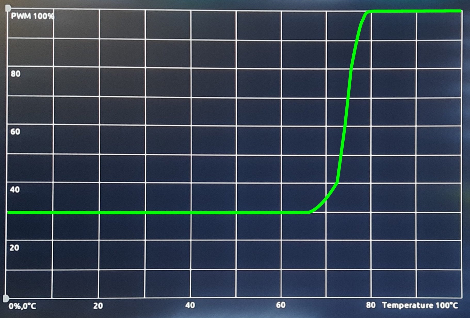

Ich hätte die Lüfterkurven alle in dieser Form erstellt:
Bei mir sehen die alle so aus.
Der Bereich zwischen 60 - 75°C ist sehr kritisch.
Da muß man experimentieren.
Oft reichen da 2 ... 4 Grad und der PC läuft leise und kühl.
Die Hysterese (Schwankungsbereich) spielt da eine große Rolle.
Wenn man einen schnellen Anlauf (3s) und langsamen Rücklauf (10 ... 15s) einstellt, gibt es keine Schwingungen, falls das möglich ist.
Es hängt von der Lüftercharakteristik und dem PC-Innenraum ab.
Aber in dieser Form hat man schon mal Ruhe im Idle bis 65°C und schnelle Reaktion auf Belastung ab 65°C.
