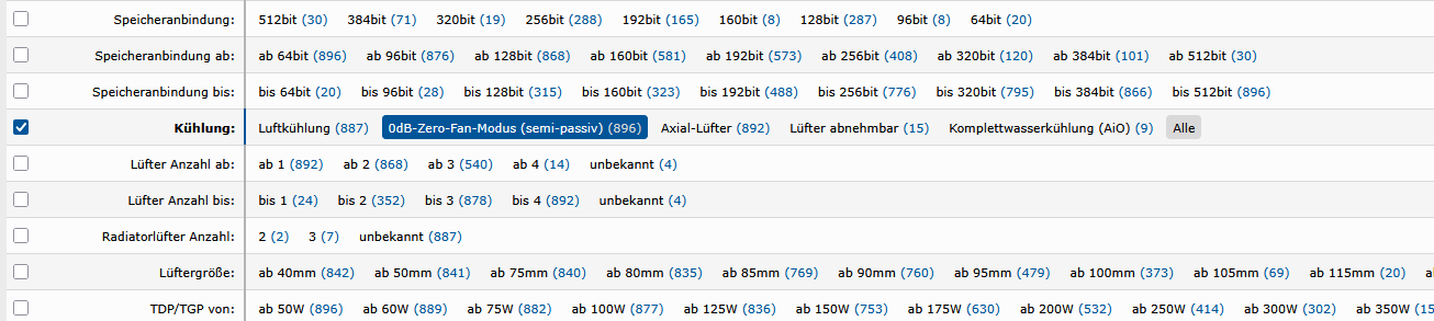

Hat geizhals das nicht? Oder verwechsel ich da irgendwas?
Im Filter gibt es die Option: 0dB-Zero-Fan-Modus (semi-passiv)
(diese Kategorie durchsuchen und nach weiteren Kriterien filtern)
https://geizhals.de/?cat=gra16_512&... ti&xf=11570_0dB-Zero-Fan-Modus+(semi-passiv)
Es geht darum nicht mehr verkaufte Modelle auf Geizhals weiter zu filtern.
Das bei dir ist die normale GPU-Sektion, wo nur GPUs mit aktuellen Angeboten dargestellt werden. Da geht das natürlich (Der Button "Diese Kategorie durchsuchen und nach weiteren Kriterien filtern" leitet ebenfalls immer auf die normalen Sektionen mit aktuellen Angeboten um - d.h. schließt nicht mehr angebotene Modelle aus). Der TE wollte aber eine gebrauchte 1050 (TI) für irgendwas um 30€ kaufen und sich vorher ein paar Modelle ausgucken, die seine Kriterien erfüllen.
