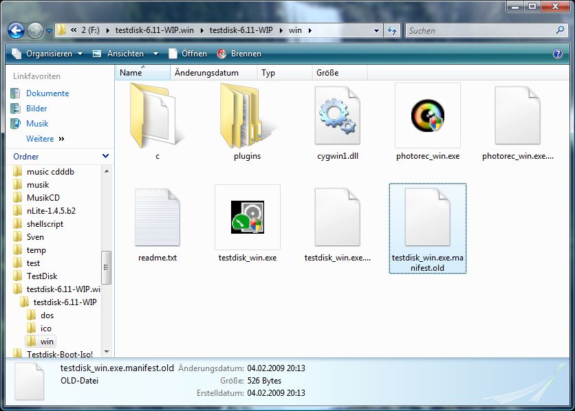

Teile mal die Version mit.
Die neueste TestDisk 6.11WIP sollte normal auch ohne Rechtsklick / "Als Administrator ausführen" funktionieren.
Sieht man auch unter Vista, das das Sicherheits-Icon von Vista dem Testdisk oder PhotoRec-Icon von Vista automatisch zugefügt wird.
Siehe hier;
Teile mal mit, welche Version du benutzt hattest (6.10 oder 6.11).
Wäre wichtig, da Testdisk in der Manifest-Datei von "requireAdministrator" auf "highestAvailable" geändert wurde.
