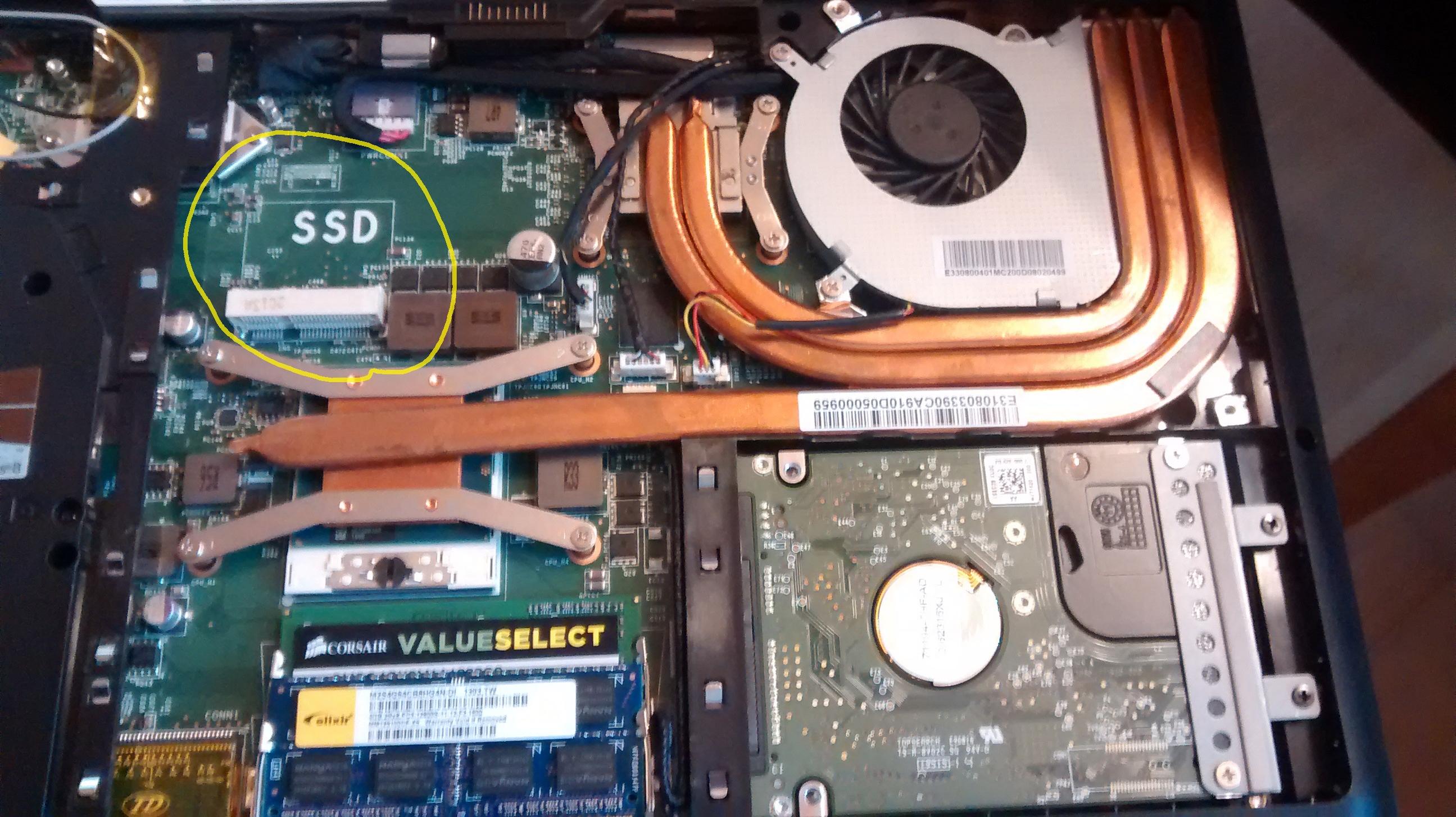

Und wieder einmal muss ich meine Unwissenheit unter Beweis stellen.
Vor kurzem habe ich in einem anderen Thread um eine Kaufberatung bezüglich RAM und SSD für meinen MSI GE60 gebeten.
Siene hier
Es wurde mir prima geholfen und ich konnte die entsprechende Hardware bestellen.
Die SSD, die ich gekauft habe, ist eine Crucial MX100 256 GB. Es ist die erste SSD, die ich jemals in der Hand hatte.
Ich habe vorher meinen Laptop geöffnet und nach Steckplätzen für die SSD geschaut.
Es tat sich folgendes Bild auf, das ihr im Anhang seht.
Der Platz im Laptop ist deutlich mit SSD (siehe Markierung) markiert, weist aber nur wenig Platz im Laptop auf. Entsprechend bin ich davon ausgegangen, dass die Platten etwas größer als Streichholzschachteln sind ..
Nun kam die Platte und hat die Ausmaße meiner HDD, die im Laptop verbaut ist.
Ich bin nun verwirrt und stelle euch die Frage:
Gibt es denn SSDs auch in verschiedenen Maßen, so dass ihr mir eine empfehlen könnt, die ich in den Laptop einbaue UND meine HDD als Speichermedium für die Datenablage behalten kann.

da kommt ein mSATA SSD rein, keine "normale"
Das ist dann wohl ein Steckplatz für eine mSSD!
Was Du meinst sind Formfaktoren und ja, da gibt es unterschiedliche: 2.5", mSATA und M.2 sind die gebräuchlichsten, wobei diese unterschiedliche Masse haben können, bei 2.5" betrifft das die Bauhöhe, bei mSATA und M.2 die Länger der Platine.
Du hast eine 2.5" SSD gekauft, die MX100 gibt es ja nicht als mSATA oder M.2 und daher musst Du die ab Werk verbaute HDD ausbauen und die SSD an deren Platz einbauen.
Beim Lappi heißt es: Entweder HD oder SSD. mSata macht nur Sinn, wenn die HD behalten wird. Ansonsten ist eine SSD statt HD besser, dann braucht man auch keine mSATA.
Es wurde Dir doch in dem anderen Thread auch erklärt, dass Du entweder die MX100 nehmen und dann Windows von der HDD klonen kannst, auch wenn nicht so klar gesagt wurde, dass dann die HDD natürlich durch die SSD ersetzt werden muss, oder Du eine Crucial m500 mSATA nehmen kannst, die dann zusätzlich eingebaut werden kann, also ohne die HDD zu entfernen:
Damit sollte doch wohl alles klar gewesen sein, wobei ich jetzt nicht geprüft habe, ob das wirklich ein mSATA oder doch ein M.2 Slot in Deinem Notebook ist.
Hättest mal auch den 2. Post in deinem alten Thema gelesen. Da wurde dir genau gesagt was du brauchst. z.B. die Crucial M500.

Ich sehe noch ein Problem. Im Handbuch wird der mSATA Port nicht erwähnt. Ich würde mich nicht darauf verlassen, dass er gleichzeitig mit einer SATA-HDD funktioniert. Ich würde vorher den Support fragen.
