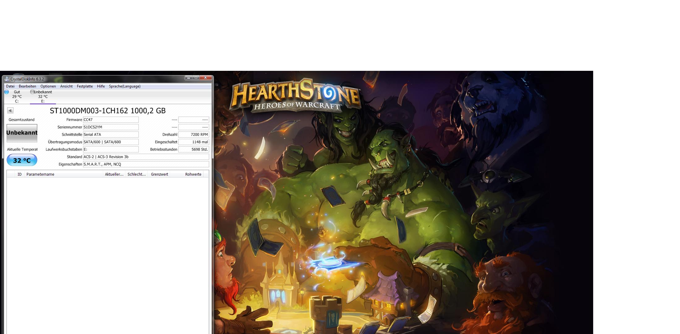

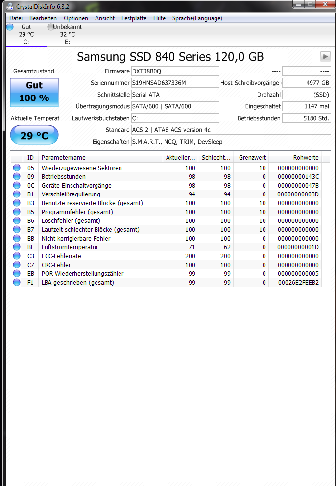

So sieht das bei mir aus, vernünftige Werte bekomme ich aber scheinbar nur bei meiner SSD.
Habe aber immer mehr das Gefühl es hängt am Windows Explorer, weil auch das abspeichern und die Suche von Programmen über ,,Start'' ewig dauert.

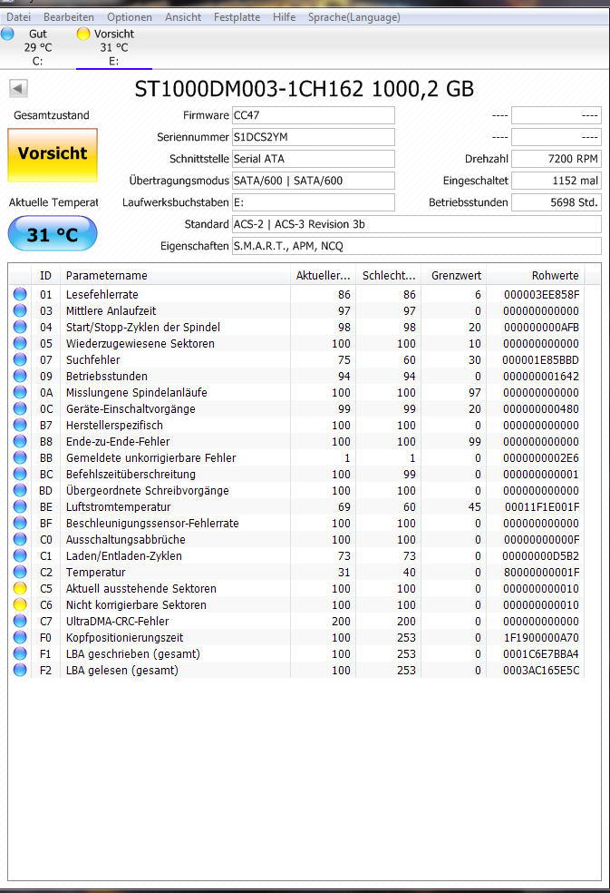

Jetzt, da die Festplatte reagiert spuckt das Tool auch Daten über die HDD aus (,,vorsicht" bei C5 und C6 hört sich aber nicht so gut an) :

auf jeden fall mal die wichtigen daten sichern, solange du auf die hdd noch zugreifen kannst!
Habe jetzt mal die wichtigsten Daten (Dokumente etc) auf einen USB Stick gezogen.
