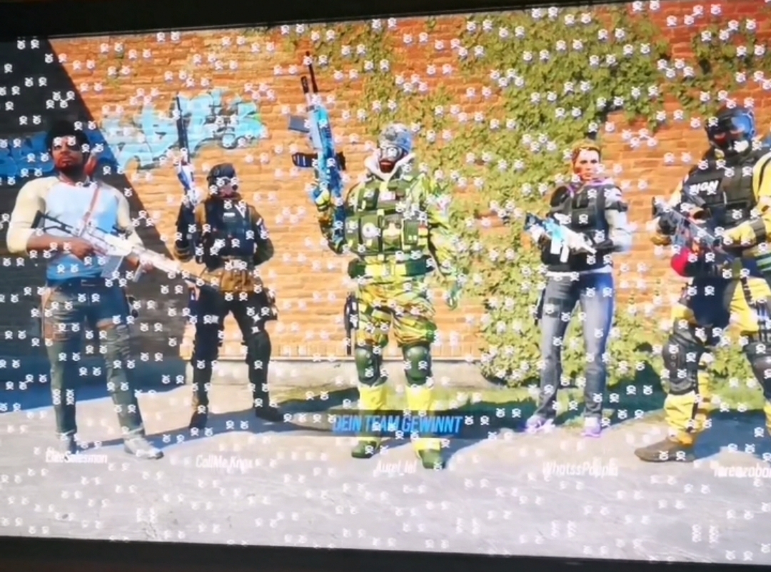

Hay, ich wollte nur fragen ob das Typische Anzeichen dafür sind das eine Grafikkarte den Geist auf gibt also ich glaube wenn die Grafikkarte ca 80 grad stürzt das spiel oder der Pc ab und Symbole flackern auf
Gibt meine Grafikkarte (1080) den Geist auf?

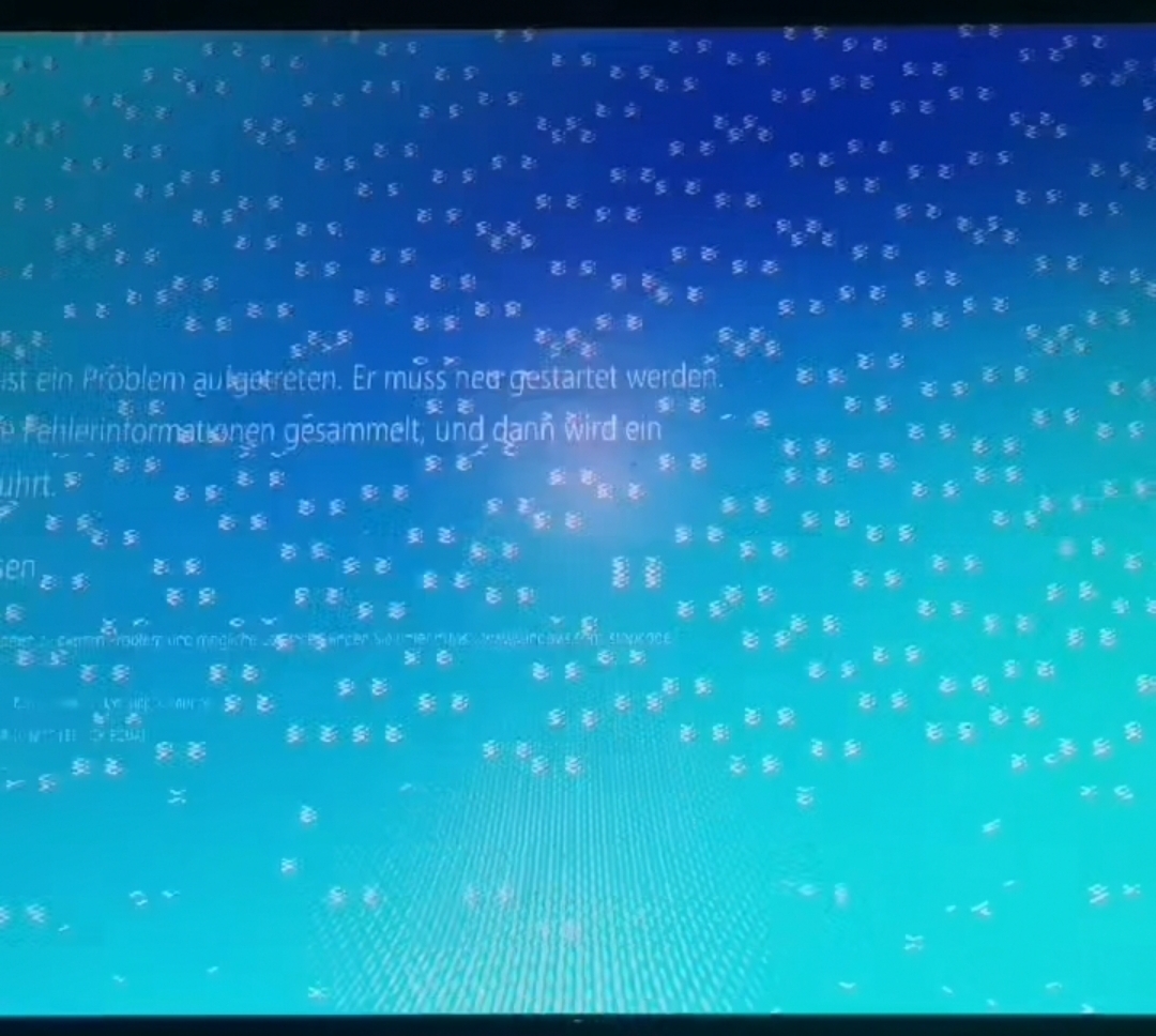

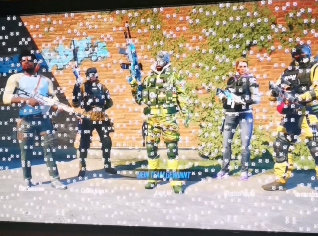

Das soll nicht wie ein VRAM defekt aussehen? Wenn das nicht wie ein VRAM-Defekt aussieht habe ich noch nie einen gesehen. Space Invaders auf dem Bild sind der Hinweis auf einen VRAM-Defekt - oder eine defekte Kommunikation des VRAM mit der GPU.
Es besteht eine geringe Chance, dass fehlerhafte Treiber verantwortlich sind oder der VRAm schlicht zu heiß wird bzw. mit etwas weniger Takt wieder gescheit läuft. Aber ansonsten: VRAM.

yep. Da verabschiedet sich der vram.
Bei höheren Temperaturen wird das fehlerbild halt deutlicher
Doch es sieht genau nach typischem VRAM aus und 80 Grad ist an sich auch kein Problem. Die Karte hat's hinter sich.Firefly2023 schrieb:Zumindest sieht das nicht wie VRAM defekt aus.

Sind wahrscheinlich erste Anzeichen für einen sterbenden VRAM.

Natürlich sieht das auf den ersten Blick nach defekten VRam aus.

Ach nichts schlimmes eigentlich. Eher sowas wie hier: Man bekommt ein Bild wo eindeutig zu sehen ist das es der VRam sein kann (ob der jetzt wirklich defekt ist oder nur zu heiß wird sei mal dahin gestellt) und du sagst dann: Nee das sieht nicht nach VRam aus!Firefly2023 schrieb:Und was meine anderen Posts angeht? Was ist da eigenartig..... ?
Sowas meine ich halt.

Es stimmt halt einfach nicht wenn du sagst das ist nicht der VRAM. Das habe ich dir oben schon erklärt. Man kann Glück haben und das Fehlerbild mit niedrigeren Temperaturen bekämpfen. Dennoch liegt der Fehler ganz klar im klassischen VRAM-Bereich.
