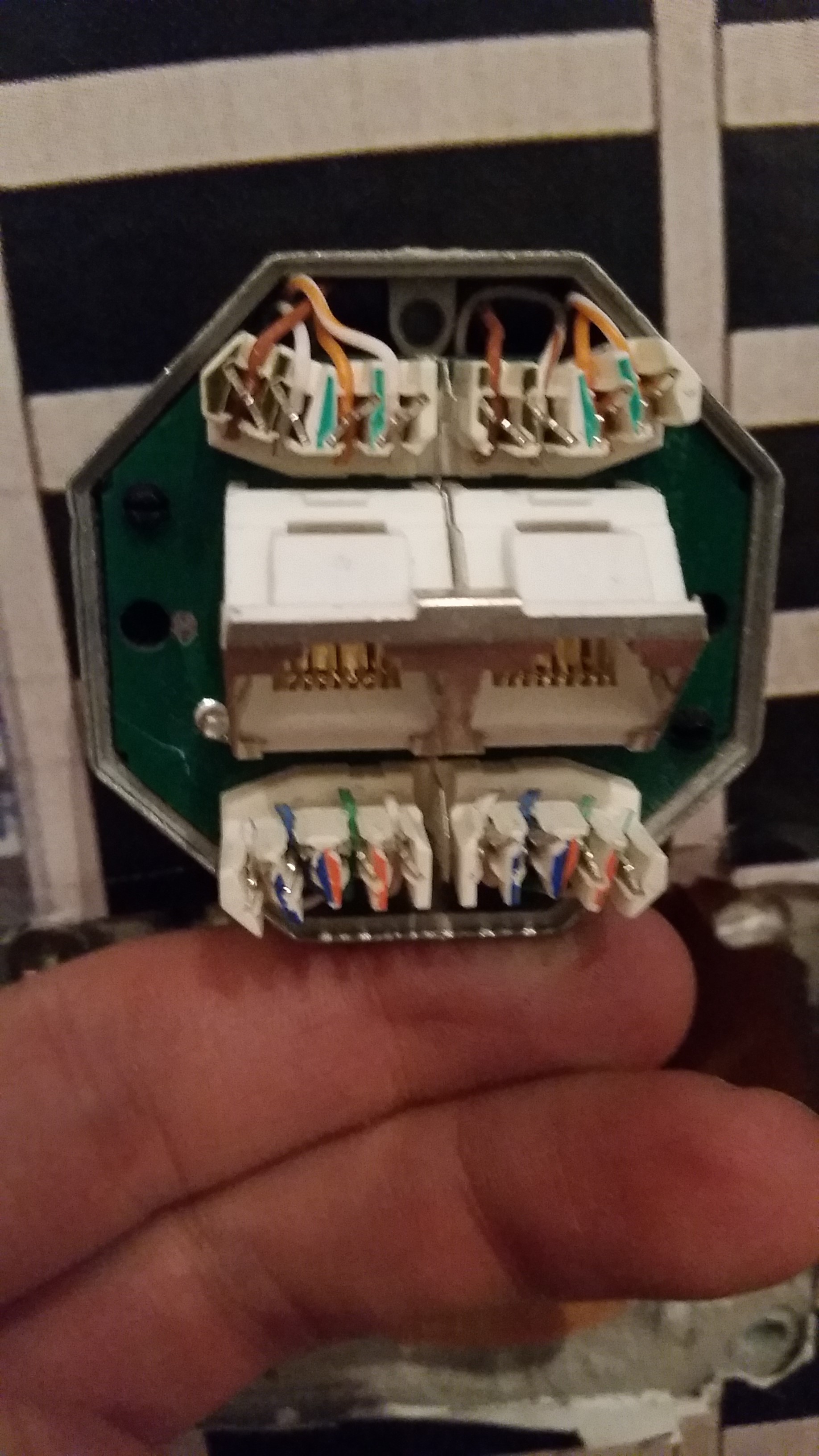

Mach doch mal bitte Bilder von den Dosen, würde auf einen Masseschluss tippen.
ist das Patch-Panel und die Gira-Dose den mindestens Cat 5e? Und der Schirm nach Vorschrift aufgelegt.

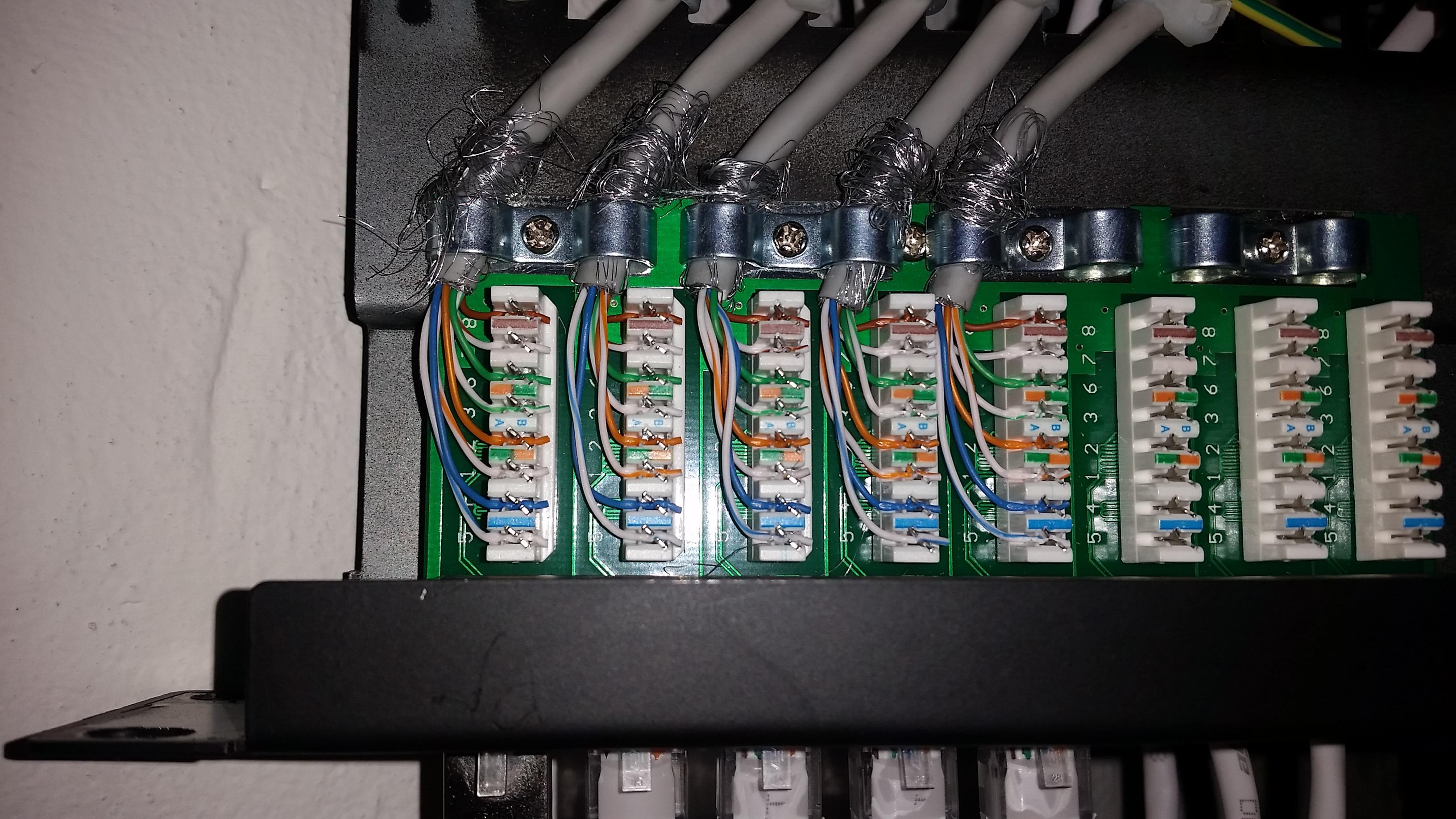

Werde es morgen nochmal neu auflegen mit Paarverdrillung und Folienschirm bis zur Klemme!
Hoffe das ist das Problem. Wusste nicht das das so anfällig ist
Danke!
Ethernet ist meiner Erfahrung nach sehr robust, ich kann mir nicht vorstellen, dass es daran liegt. Ich würde auf falsches Anklemmen tippen.
Wie hast du denn durchgemessen?
Die naheliegendste Vermutung wäre, dass die Paare in der Dose nicht mit den verdrillten Paaren im Kabel zusammenstimmen, prüfe das mal. Mangels Nummern auf der Dose kann ich das von hier nicht beurteilen ob es richtig ist.
pammel55 schrieb:
Ich glaub da solltest du nochmal mit ruhe dran, selbst der Praktikant hinterlässt nicht so ein Schlachtfeld.
- Verdrillung der Adern bis zuletzt.
- Schirm ebenfalls, wenn die Adernpaare einen besitzen.
- Die Schirm-Litze die schon teileweise mit aufgelegt sind würde ich mal entfernen (Patchfeld - 3 Block v.l. - Blau/weiss), da hängt für mich eine Schirm-Litze mit unter der Ader.
- Wenn die das Gekräusel von dem Schirm am Kabel nicht stört lass es so, aber ich kenne das nur so das man diese dann zumindest um den Mantel schlägt und dann mit Isolierband am Ende einmal rumklebt. Aber nicht Isolieren, sonder praktisch wie ein Zopf um den Mantel, damit das nicht auseinander geht. Die Elektriker wissen was ich meine ;).

@Shypo: Alles schön und gut was du da schreibst, aber das kann nicht der Grund sein, warum auf ALLEN Dosen nur 100 MBit geht.
Wie gesagt, Ethernet ist sehr robust. Die von dir genannten Dinge sind zwar schön und gut, aber in der Praxis machen das nur Leute so, die es selber machen. Ich habe da schon sehr viel Pfusch gesehen. Da würdest du über deine Aussage lachen, die Leitungen bis zum Anklemmpunkt zu verdrillen, wenn du das alles gesehen hättest.
Wie gesagt, es geht nicht drum, dass sie keine Leitende Verbindung haben sollten, sondern dass eventuell die falschen Paare zusammengeklemmt sind. (Also nicht die, die im Kabel verdrillt sind)
Ach und wegen Schirm: Das ist doch fast vorbildlich! Ich hätte es noch abgezwickt, aber sonst hat er da fast alles richtig gemacht. (Großflächig auf die Schirmklemme, das ist das wichtigste)
Die Ader Paare sind nicht extra geschirmt ist ja nur Cat 5e!

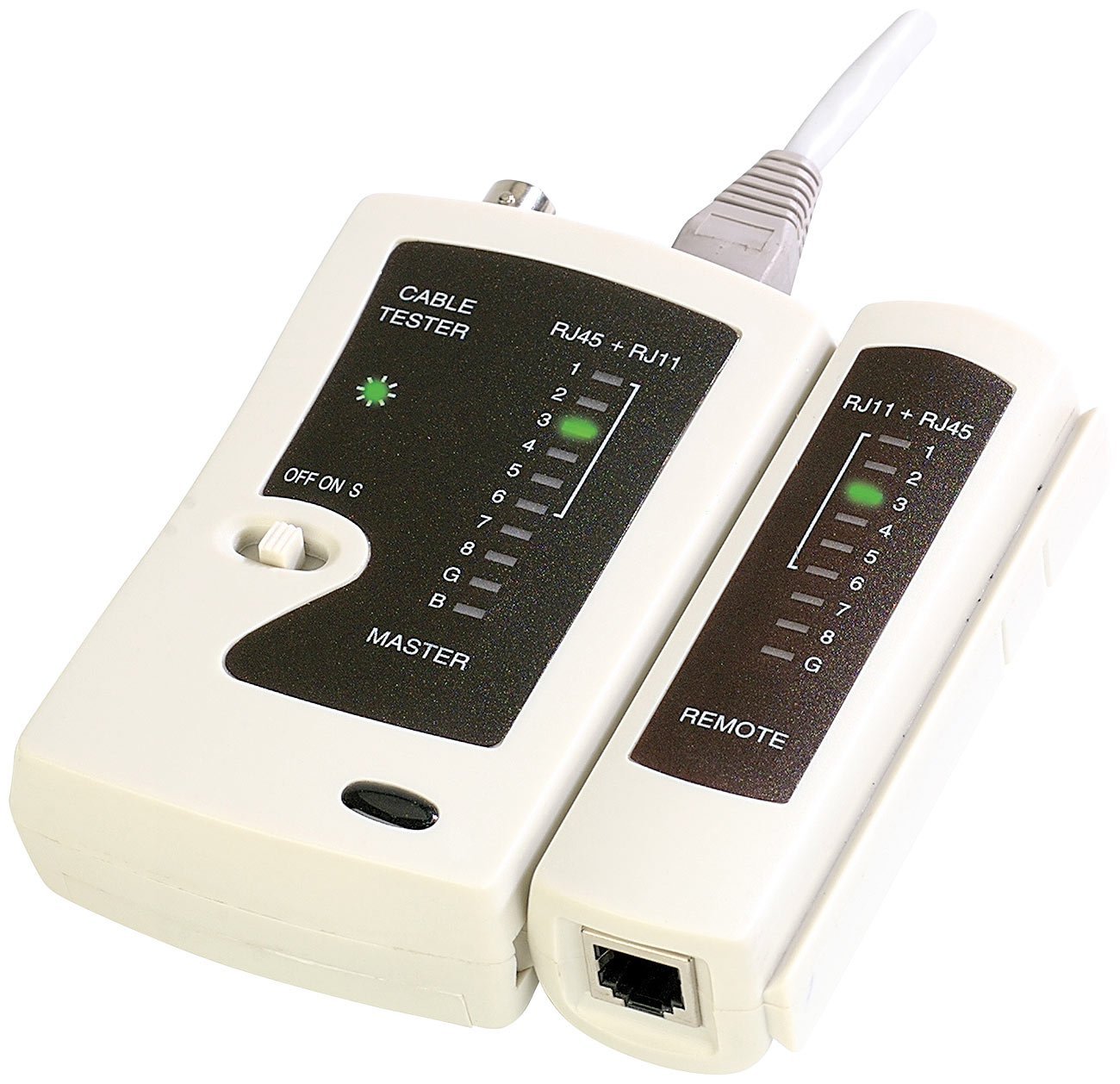

foolproof: Die Belegung ist richtig. Alle 8 Adern haben kontakt und sind richtig aufgelegt. Habe es mit einen Kabeltester getestet.
Mit so einem Gerät:
Die Reihenfolge der Led's wär dann ja vertauscht...
Hast du überhaupt verstanden, was ich meine?
Siehe hier
Pin 1 und 2 z.B. sind ein Paar, d.h. diese müssen auch entsprechend verdrillt im Kabel laufen. Wenn du jetzt Pin 2 mit Pin 7 auf beiden Seiten vertauscht hast, merkt das dieser billige Kabeltester nicht, aber es funktioniert trotzdem nicht. Prüfe das doch mal!
(Also die Pins 1/2 und 7/8 musst du prüfen, die sind bei Gigabit zusätzlich)
