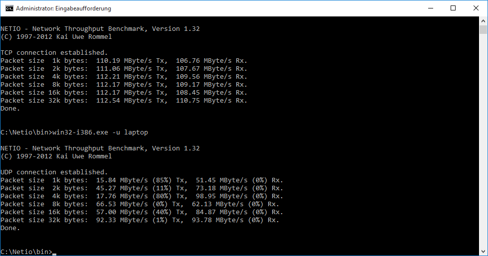

Kleiner Test. Kein Windows Server sondern alles unter Windows 10.
Intel auf Intel:
Realtek auf Intel:
Alles Standardeinstellungen. Die CPU Belastung liegt hier selbst beim Core i3 in meinem Server im einstelligen Bereich.
Wenn also hier die CPU Belastung hoch ist und der Traffic gering kann eigentlich nur was am Treiber bzw. der Software liegen.
