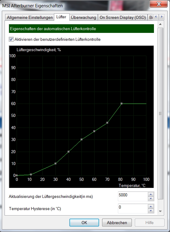

Wie sieht denn deine Lüfterkurve im Afterburner aus?
Mit der Lüfterkurve kann ich selbst noch 1.3V kühlen, ohne das ich in kritische Bereiche komme.

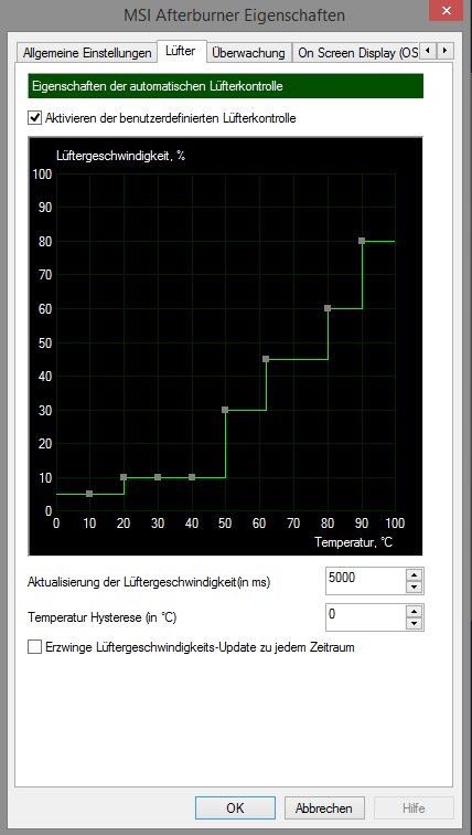

Meine Lüfterkurve:
Ich würde den Takt mal massiv senken 950/1200 oder so und wenn es dann immer noch Probleme gibt, Karte in einem anderen System testen :)
Läuft sie bei niedrigen Takt stabil = RMA
Läuft sie im anderen System einwandfrei = kommen wir zu wenn es soweit ist ;)
ps: Deine Lüfterkurve ist keine Kurve, sondern ein Elchtest :D
