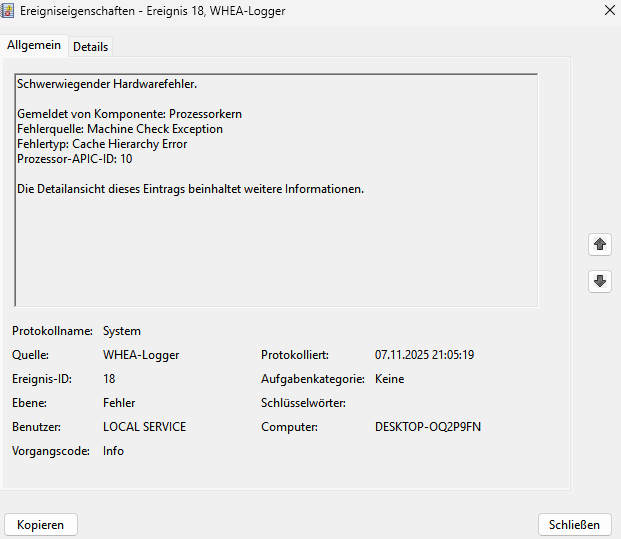

Du hast wenn es passiert den 41 er klar und nur einmal den WHEA 18 und immer ein anderer Kern oder viele davon?
Gruß Masti
@Masti78 ne ist leider immer der selbe Kern,tatsächlich ist alles relativ neu bis auf das Mainboard.War auch schon am überlegen ob es nicht vllt doch daran liegt.
Auf den Bildern sind es aber 2 verschiedene einmal 2 und einmal 6
ja der 6er kam heute neu dazu als ich den browser geöffnet habe.Davor war es immer 2
Muss nicht unbedingt heißen das es an der CPU liegt .
Bei meiner langen Recherche im WWW zu meinem Problem hab ich auch nach dem WHEA 18 Logger gesucht ..
Bei denen wo die CPU defekt war ist immer die ganze Ereignisanzeige voll davon gewesen also nicht bloß einer sondern 20 und mehr Google mal danach ... Ich denke bei dir ist der WHEA 18 nur eine folge von was anderem.

Ja danke,dass du nochmal nachgefragt hast @Andy4 .Hab nochmal ganz in Ruhe nachgeschaut und da ist doch noch einer gewesen der ne andre ID hat.
