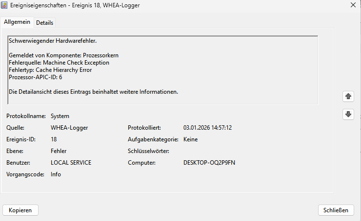

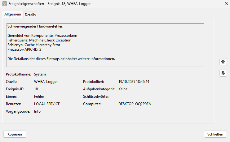

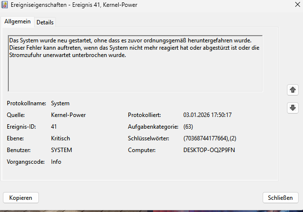

...Seit ungefähr 3 Monaten stürzt mein PC gern mal ab,seit dem genau 4 mal,ob im Idle oder unter Last beim Gaming.Habe dementsprechend mal in die Ereignisanzeige geschaut und immer wenn es auftritt steht da nen WHEA Fehler.Desweiteren habe ich bemerkt,dass sehr oft so Frametimespikes auftreten wo auch kurz die FPS droppen und nen kurzer Ruckler dadurch entsteht.
...-Precision Boost Overdrive komplett abgeschaltet im Bios,mir wurd gesagt,dass dies nen Problem sein könnte
-Bios Defaults geladen um zu schauen ob der Fehler weiterhin auftaucht
-Grakatreiber von 25.12.1 auf 25.11.1 gedowngradet,hatte mit dem neuen Treibertimeouts
-Bios auf aktuellste Version geupgradet
-testweise nur ein Bildschirm angeschlossen,hat nix verändert
Vllt kann sich das ja mal jemand anschauen und mir sagen was das sein könnte.Hatte das vorher noch nie und erst seit der neuen CPU.

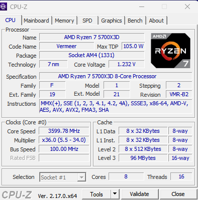

Zeig mal Bilder aus CPUz (alle...)
Error2 schrieb:
Kann sowohl von CPU als auch RAM verursacht werden.
Probiere erstmal aus ob du den Fehler hast auch wenn XMP aus ist.
Wenn ja liegt es wohl an CPU, da reicht dann meistens aus die Spannung etwas zu erhöhen oder den Turbo Takt um 100-200 Mhz zu senken.
Wenn es ohne XMP keine Fehler kommen dann selbes Vorgehen wie bei CPU (nur RAM Spannung und RAM Takt 😉 ).

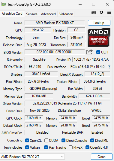

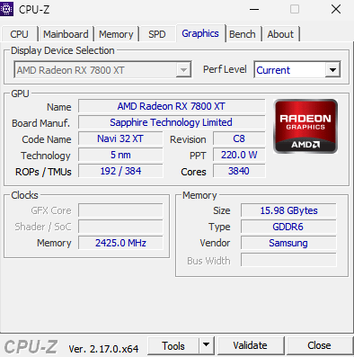

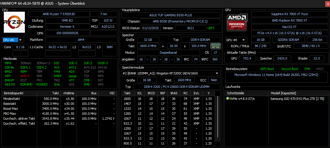

Bitte Screenshots der Konfiguration mithilfe des Systemüberblicks von HWiNFO und GPU-Z posten, damit man einen schnellen Überblick über Systemkonfiguration (u.a. die BIOS-Version des Mainboards) bekommt.
Wie ist der Computer mit RAM ausgestattet? – Zwei Riegel sind normalerweise optimal, Vollbestückung kann Probleme verursachen. Bitte auch die maximal zulässigen Taktfrequenzen, die durch den Prozessor vorgegeben werden beachten, bei 4 Riegeln muss der Takt häufig reduziert werden.
Wichtig: Wie ist die Grafikkarte mit dem Netzteil verbunden? - Dabei sollte jede Buchse zur Stromversorgung auf der Grafikkarte mit einem eigenen Stromkabel angeschlossen sein.
Wird der aktuelle Chipsatztreiber von AMD für das Mainboard verwendet?
Bitte die Versionsnummer, am besten mit einem Screenshot, posten, nicht schreiben, dass die aktuelle Version verwendet wird.
Die Version des AMD-Chipsatztreibers lässt sich bei Windows in der Übersicht der installierten Apps (Listenansicht) finden, bei Eintrag "AMD Chipsatzsoftware" wird die Versionsnummer angezeigt.
Alternativ kann man sich die Version auch über die AMD Adrenalin Software anzeigen lassen. Oben rechts bei „Treiber & Software“ auf „Updates verwalten“ klicken, daraufhin wird der Install-Manager gestartet, der dann die installierten Versionen anzeigt.
Reaktionen: JumpingCat
Hab mal alle Screenshots gemacht.Einzige Problem bei der Sache ist,dass ich echt keine Ahnung davon habe die Spannung von CPU geschweige denn vom Ram zu erhöhen,wenn denn davon das Problem kommen sollte.Hab sowas halt noch nie angefasst.Und wie gesagt,diese Probleme hab ich erst seit der neuen CPU weswegen ich echt glaub dass sie der Übeltäter ist.

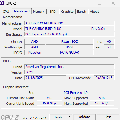

Wir haben ja zur Not auch Helfer für so etwas, einfach mal fragen. Du kannst auch mal neuesten BIOS drauf spielen und vielleicht hilft das ja schon.
Das BIOS ist laut den gelieferten Screenshots schon einmal nicht aktuell. (Installiert ist die Version 3621, aktuell ist die Version 3634, auch wenn dies "nur" eine Beta-Version ist)
Bitte auch einmal ein BIOS-Reset laut Mainboard-Handbuch durchführen, ein Laden der Default-Einstellungen und/oder ein Entfernen der BIOS-Batterie reichen nicht aus.
Also hab nur 2x16GB Riegel im Dualchannel drin und meine Graka ist mit 2 getrennten kabeln verbunden.
also soll ich doch eher die Version 3634 installieren trotz Beta?Dachte immer das Beta vllt schlecht wäre deswegen hab ich es sein gelassen.

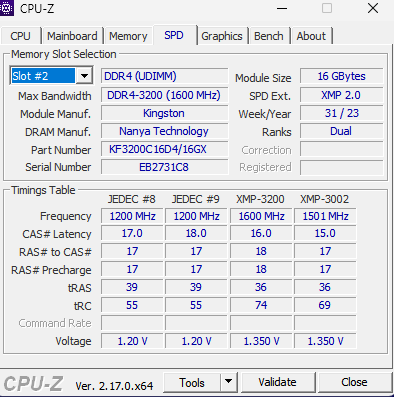

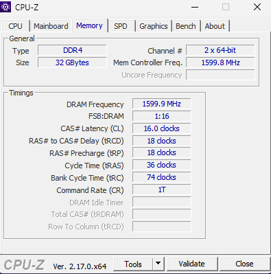

Naja, paar Sachen kann man schon testen...
  • Global C-States testweise deaktivieren
  • RAM Spannung testweise erhöhen (bis 1,4V ist nie ein Problem)
  • Spannung vom Speicherkontroller testweise etwas erhöhen
Davon abgesehen würde ich aber zuerst mal ohne XMP testen um das Problem zumindest etwas einzugrenzen.
@Error2 wie man XMP ausstellt ist dir ja bekannt? Würde damit anfangen, ja die Leistung wird erstmal schlechter, aber es dient dazu rauszufinden ob es daran liegt, ich vermute durch Erfahrung mit OC/UV CPU/RAM schon das der Speicher mit dem RAM nicht so ganz Kompatibel ist, was für uns WHEA Error als Hinweis dient.
