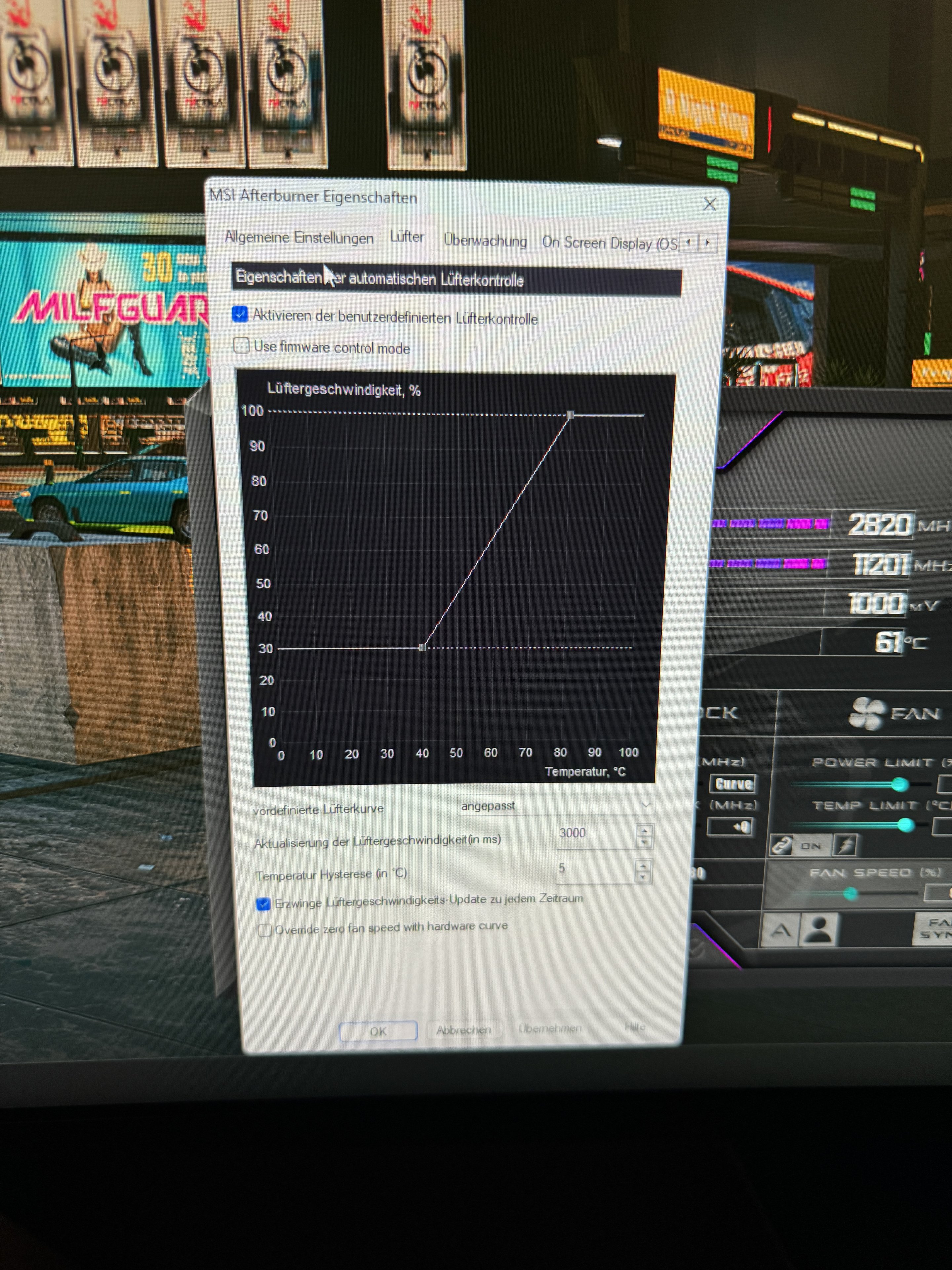

Das hab ich ja beschrieben. Sobald ich was unter ~1000rpm einstelle, spielen die Lüfter verrückt und gehen an-aus-an... innerhalb Millisekunden dauerhaft. Ich komm nicht unter diese Werte.
Zb. Foto, war noch vom alten Bios der Karte. Hat er so nicht genommen weil zu tief bis gewisse Gradzahl an Temperatur.
Was ich auch nicht verstehe, mit altem Bios waren 1300rpm in etwa 65% Drehzahl. Neues Bios sind es 30% Drehzahl bei 1300rpm. 35% sind dann schon 1500rpm. Wie soll man das noch vernünftig einstellen mal abgesehen vom anderen Problem.

Nur die minimum Drehzahl herausfinden wo die Lüfter noch durchgehend drehen ist noch so ohne. Und ich würd gern haben, dass die unter 50c bis 35c dann auf dem Minimum drehen und erst dann zero fan. Da in Spielemenus kaum unter 35c fallen sollte, denke ich. Doch da macht die Karte nicht so mit. Vielleicht stelle ich was falsch ein in AB, deshalb das angehängte Foto.

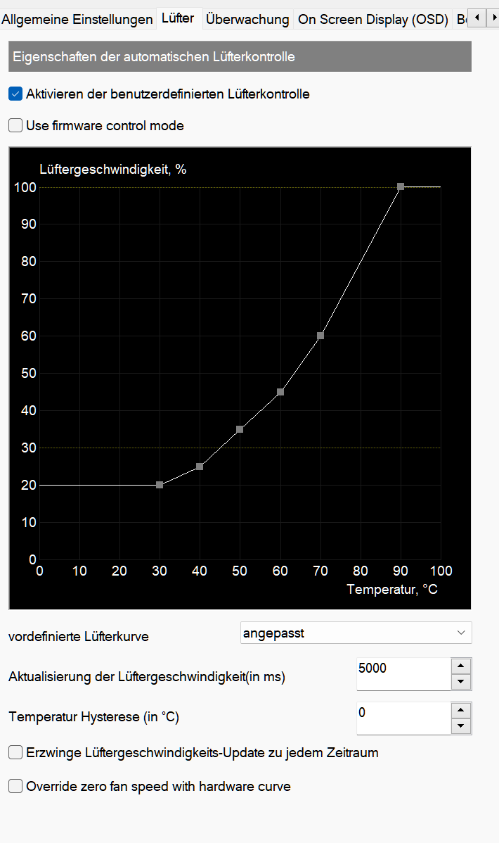

Meine Lüfterkurve der Gigabyte 4080 OC , die Karte ist unhörbar ! Beim spielen immer ca. bei 60 Grad . MfG

Und die Lüfter drehen sauber? Das krieg ich so nicht eingestellt bei mir.
Bist du auf dem F12 Bios von der Gigabyte Seite? Ich hab den drauf gespielt.

Ja , läuft wie sie soll . Habe meine allerdings auch nicht übertaktet . Nein ans Bios bin ich nicht drangegangen , warum auch , läuft doch super .

Edit : Hab genau deine Lüfterkurve eingesetzt und er dreht 1300rpm. Will nicht drunter 😅
Dann liegt es am Bios !
