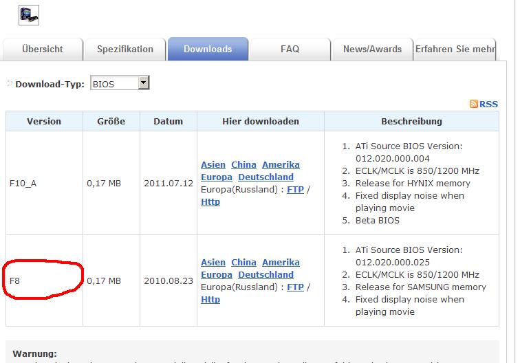

Grafikkarten BIOS ist auch aktuell zumindest soweit wie es geht. Das Aktuellste kann ich leider nicht installieren: BIOS Version not match.

wennst bei der grake ein biosupdate machst dann bitte auf die exakte typenbezeichnung achten...es gibt mehrere 5870 von gigabyte !
Danke für die schnellen Antworten...
Natürlich habe ich auf die genaue Typenbezeichnung geachtet.
Die markierte Zeile ist momentan installiert, die obere jedoch bringt mir die oben genannte Fehlermeldung (BIOS Ver. not match oder so ähnlich) wenn ich ein Update versuche...
