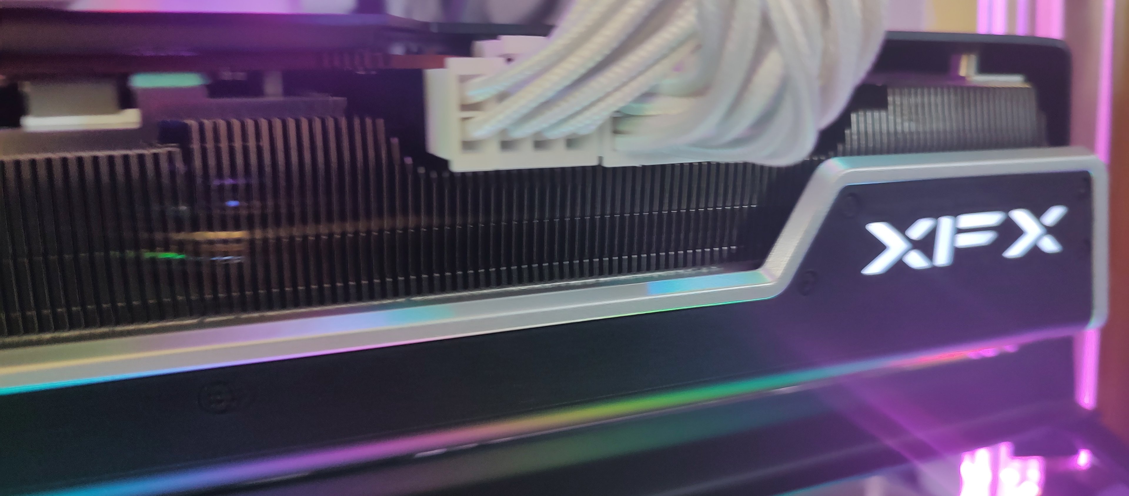

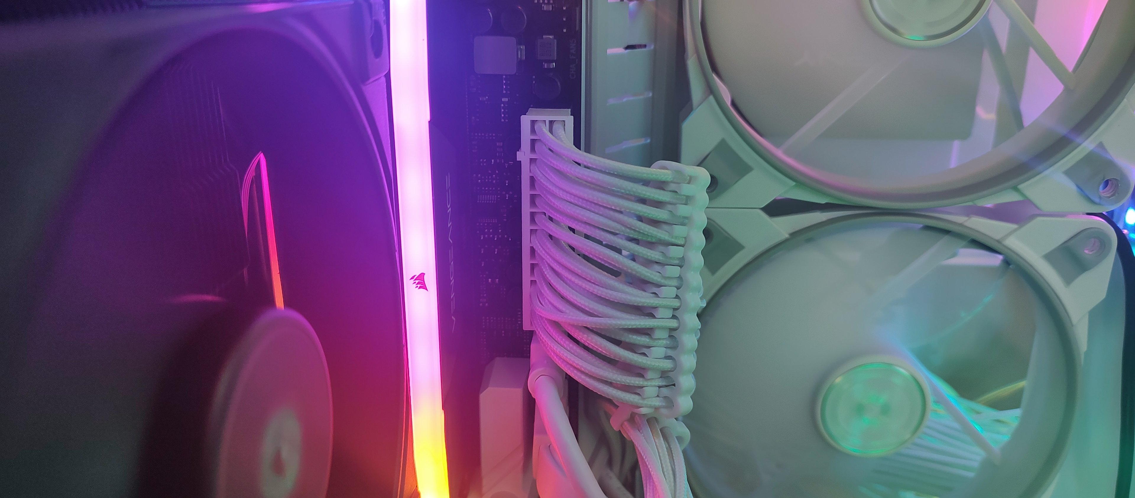

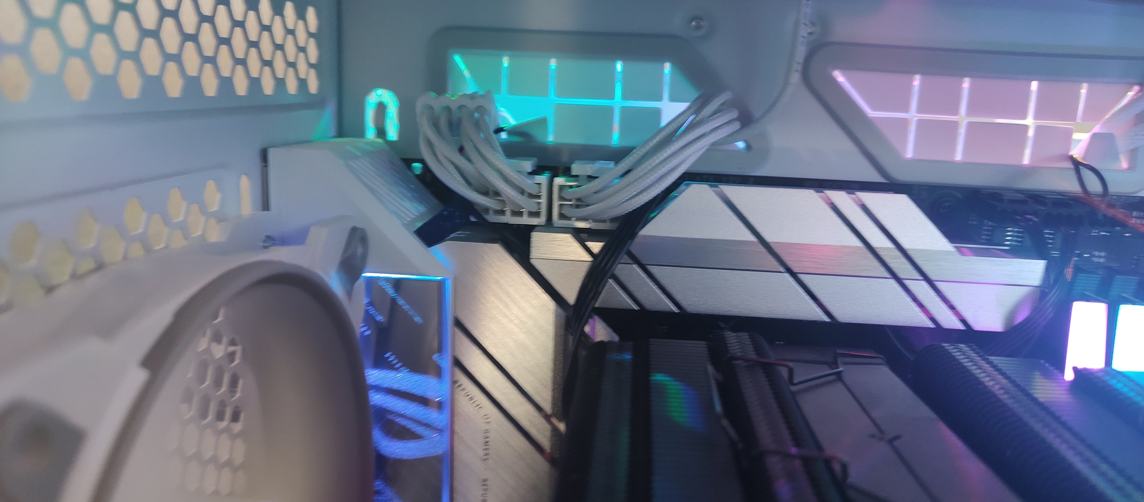

So. RAM getestet. Auch mal alles an USB Anschlüssen getrennt. BIOS per Flash aktualisiert. Verkabelt ist alles und sitzt auch fest. Nach dem BIOS Update konnte ich ins UEFI und habe mal den RAM von 6400 auf 6000 gesenkt. Jetzt wie immer, kein Bild
BIOS zurück gesetzt, neu geflasht. Rechner neu gestartet, kein Bild. Auch Maus und Tastatur bleiben dunkel, also ohne Signal

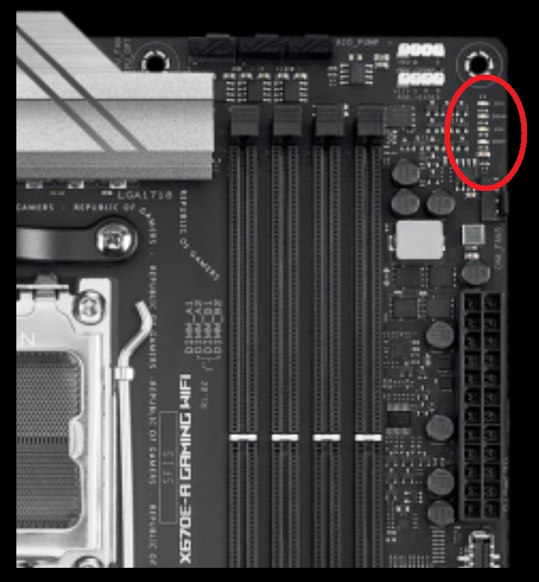

Eigentlich nicht wirklich viel. Mal leuchtet nix, dann leuchtet es Gelb(RAM), mal Rot(CPU), mal Weiß(GPU). Mit leuchten meine ich auch nicht den Test vom MB, sondern das es dann dauerhaft leuchtet. Aber laut MB liegt es mal am RAM, mal an der CPU und mal an der GPU.
