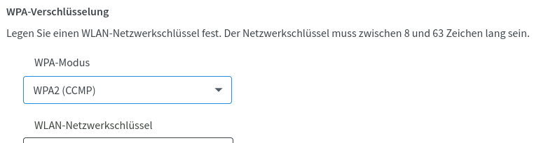

Eventuell schauen ob wpa3 im Router/Repeater aktiv ist, und auf WPA2 schalten.
Das ist es leider auch nicht:
