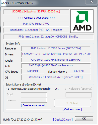

Was habt ihr ist dass normal auf der Fur-Mark seite ist die Amd Radeon Hd 7950 ganz unten mit 450 Punkten kann das sein ?
Auf deine Frage: Keine Ahnung ob das gut oder schlecht ist. Aber lt GOOGLE habe einige das Problem und man empfiehlt andere Tools
Es liegt am AMD FX Prozessor. Ich habe auch heftige FPS Drops mit meinem FX8120 @ 4 Ghz in Verbindung mit einer HD7950 @ 1 Ghz, dabei ist es egal ob die GPU mit 800 oder 1000 Mhz läuft. Der Prozessor knickt im Multiplayer extrem ein.
Die Drops wirst du auch mit 1200 GPU Takt haben, die BF3 im MP eine gute CPU braucht.
Ein Beispiel, ein I7 3770 der mit 3,4 GHZ läuft ist einem 8350 der mit 5 GHZ bei den min FPS immer noch überlegen. Die FX CPUs sind fürs zocken nicht das wahre, da muss man sich mit Drops abfinden oder zu Intel wechseln.
