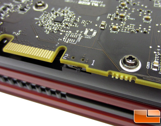

Dual Bios müssen nicht alle Karten haben und wenn muss man das Bios per Schalter auf der Karte wechseln.
Kuckst du hier: 07f17fa0_bios-switch.jpeg
Wenn man keine Ahnung hat sollte man generell die Finger von solchen Unternehmungen lassen, oder sich vorher weitestgehend informieren.
Jede Karte mit Dual Bios hat, wie über mir erwähnt und gut dargestellt vom Vorposter, nen Schalter in Hardware, denn wie sollte deine Grafikkarte nen Menü anzeigen mit zerschossenem Bios.

Die Club3d hat übrigens den Switch an der Crossfire Verbindung.
