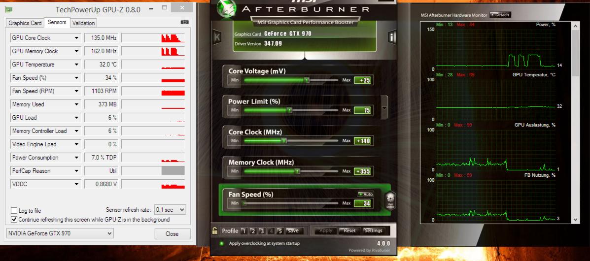

Habe mir auch die g1gaming zugelegt hatte vorher aber ne AMD 7950 von Gigabyte mit f3 BIOS was ich aber per USB stick geflashed habe.Daher ziehmlich unerfahren was das flashen von nvidia Karten angeht. Gibt es auch eine Möglichkeit die Karte zu flashen wenn man keine onboard Grafik hat?(Habe ne AMD CPU) Oder kann man einfach eine 2te Karte kurzfristig zum flashen einbauen? Will mir die Karte nicht zerlegen hab lange sparen müssen.
Ts.Productions
- Feb. 2009
- 6
Danke erstmal für die schnelle Antwort. Okay werde es nachher mal probieren und eine Rückmeldung geben ob es geklappt hat.Die 970 ist zwar um Welten leiser als meine 7950 windforce aber wenn es noch leiser geht muss das probiert werden.Dann probier ich es sicherheitshalber aber mit 1100 URD den Unterschied wird man wohl kaum wahrnehmen.

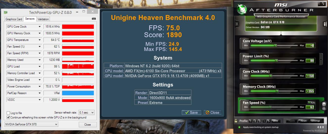

Hat sofort funktioniert. Meine Karte ist nun flüsterleise! Kann man Gigabyte nur wärmstens empfehlen doch ein Bios Update für weniger Drehzahl im Idle rauszubringen.Hiermit läuft meine Karte im Heaven bench stabil und bleibt bei ca 65c. Core1516 Memory 3851 Ca 40min laufen lassen.Muss aber noch gucken ob es Game stalbe ist sonst noch ein bisschen basteln.Voll zufrieden mit dem Teil.
