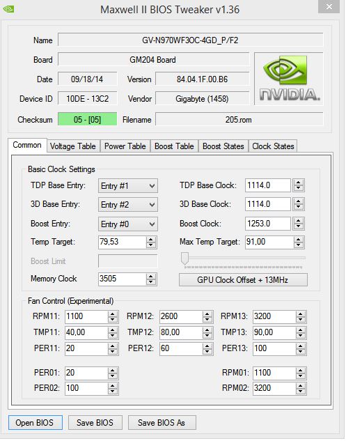

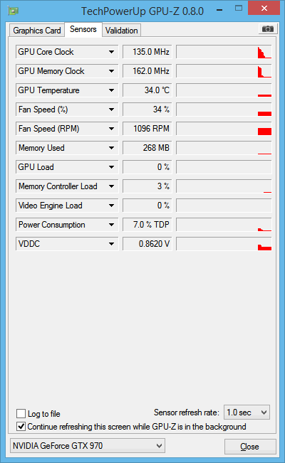

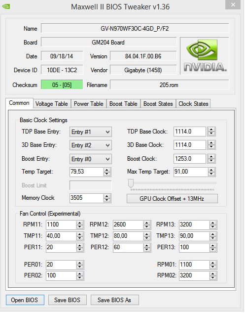

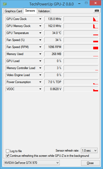

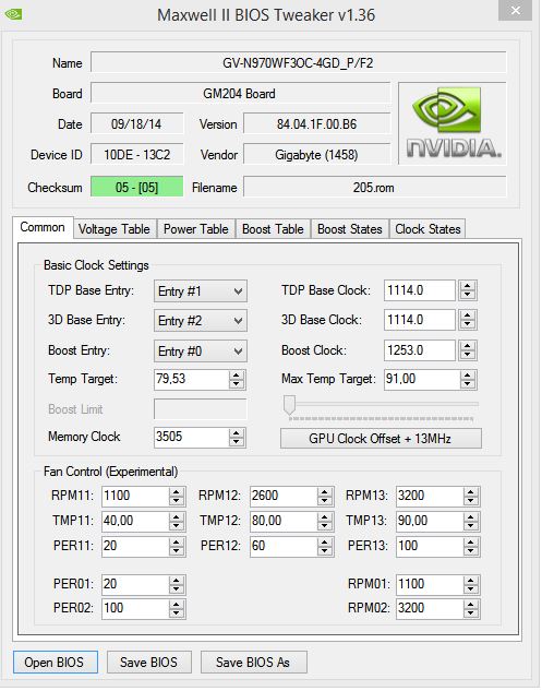

Lüfterdrehzahl nach geändertem BIOS (PER01 auf 10) (Dank an Kagami)
100 % = 3200 Umdrehungen pro Minute (+/- 20 Umdrehungen)
90 % = 2900 UPM
80 % = 2600 UPM
70 % = 2260 UPM
60 % = 1950 UPM
50 % = 1620 UPM
40 % = 1280 UPM
34 % = 1100 UPM
31 % = 1000 UPM
1% = 32UDR
Na warum steht da jetzt 34/31% ?
Siehste selber oder...

Berserkervmax schrieb:Na warum steht da jetzt 34/31% ?
Jop das ist schon klar allerdings immer noch nicht warum dort nun 20 eingetragen wird, bei dir ist 10 eingetragen, aber das macht ja scheinbar keinen Unterschied, darauf wollte ich hinaus?!
Adonay
- Apr. 2008
- 2.122
Wenn 3200U/min = 100% sind wären 20% gerade mal 640U/min, vielleicht versteht ihr jetzt worauf ich hinaus will?!
Ich verstehe nicht recht was der Wert bewirkt aber er muß scheinbar geändert werden, ich blick das nicht...
Wie gesagt ich check es nicht...aber egal ich habe jetzt 25 bei 1150 und das funktioniert (endlich) das ist die Hauptsache!
Das kommt ja auch nicht hin wenn 1%=50U/min sind dann wären die 100%=5000U/min!Bummi schrieb:21 währen ungefähr so 1150.
- Apr. 2004
- 3.118
Wer sind die "Anleitung" mal angeschaut hat versteht evtl mehr
Oben Lüfterkurven ( 3 Punkte Min Mitte Max )
Links Min und Max Lüfter ( 10% oder 20% scheint egal)
Rechts Min Max Drehzahl
Und Experimental steht da nicht ohne Grund im Editor ....
Adonay schrieb:@Bummi
wenn ich das richtig sehe hast du dann jetzt ab 40° weiterhin 1100 statt 1300, richtig?
bis 40°. und dann gehts hoch.
Ja
Berserkervmax stimmt und danke

Lese mal hier am ende unten da steht es doch Dual Bios

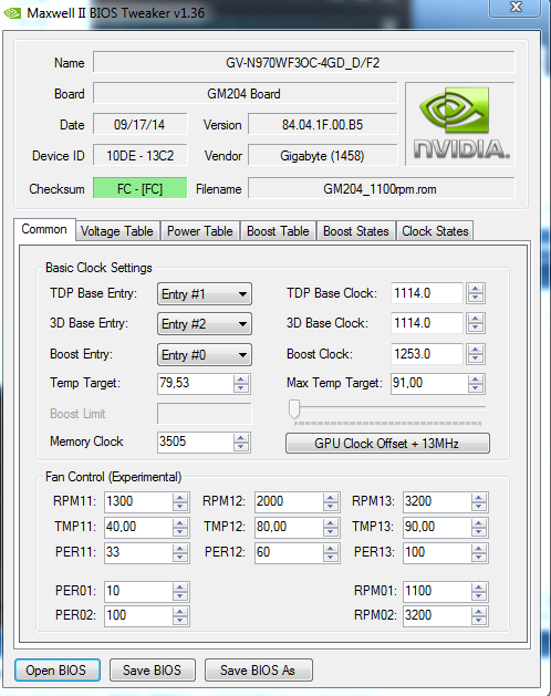

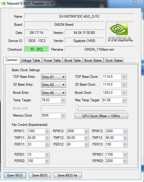

Danke für den Guide erst mal!
Erfolgreich getestet mit BIOS (B5) meiner Windforce (http://geizhals.de/gigabyte-geforce-gtx-970-windforce-3x-gv-n970wf3oc-4gd-a1172308.html).
Afterburner brauche ich nicht mehr. Hab auch die mittlere Drehzahl für 80C angepasst - von 2600rpm auf 2000rpm.
In der Praxis erreicht die GTX970 bei 100% Power Target damit 70C bei Furmark (offenes Gehäuse), entsprechend ca. 1900rpm.
TOP! :-)
PS: Den Schritt mit der "Eingabeaufführung hier öffnen" im Guide bitte ändern (keine Ahnung, was das sein soll) - man muss einfach nvflash.exe <BIOS-Name> im nvflash-Ordner machen...
