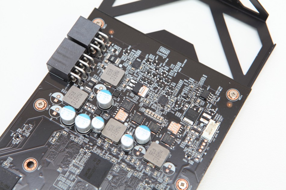

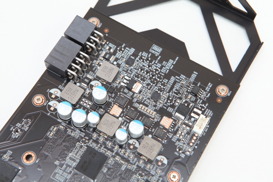

Wie man sieht, sind die Lötpunkte für einen PWM-Anschluss ja vorhanden.

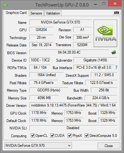

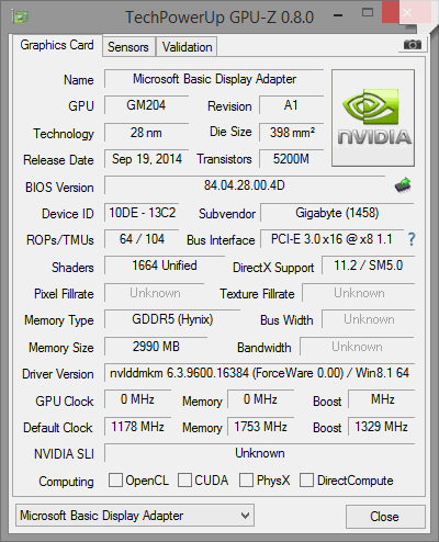

Danach hab ich überprüft, welchen BIOS ich hatte... siehe da! .4D ... ich hatte aber vorhin .4C (Wie die Karte im 1. Slot war)
Nungut, ich habe .4D gesichert und eine Kopie davon modizifiert. Grafikkarte trotz nicht installiertem Treiber deaktiviert im Gerätemanager
Geflashed, mit CPU-Z nochmal kontrolliert obs rausgespielt worden ist -> Ja
Grafikkarte wieder aktiviert und heruntergefahren, gestartet
Treiber installiert und leider hab ich ab da bereits neugestartet ohne zu schauen, ob im CPU-Z die Zahlen stimmen etc.
Beim Windows Loggon hatte ich wieder die kleine Auflösung .... dann eingeloggt und das Bild wurde kurz schwarz und dann hat wieder alles gestimmt! Bis auf das die GraKa zu laut ist

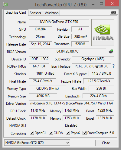

Im CPU-Z hab ich überprüft... 34% -> 1550~ RPM, und... Bios Version .4C ! Nicht mehr .4D!
.4C nochmal gebackuped, Kopie davon editiert, GraKa deaktiviert, geflashed, GraKa aktiviert, gecheckt ob das flashen funktioniert hat .. -> Ja, im DDU hab ich die Option "Set Windows automatic installation to default" zur Sicherheit noch geklickt und heruntergefahren
Hochgefahren, Auflösung stimmt beim Loggon, CPU-Z geprüft, 1.100 RPM bei 34%, BIOS: .4C
Ich werde die Situation noch im Auge behalten... beim Start hatte die Maus auch nicht reagiert, bis ich sie aus und eingesteckt habe... Ich hoffe ich muss evtl. nicht neu aufsetzen oder so :(
Hier noch Screenshots von den beiden BIOS Versionen, für mich sieht das so aus, als würde man ohne Treiber .4D haben und mit installiertem Treiber .4C ...
Edit: Von jedem Programm die empfohlene letzte Version vom 1. Beitrag genommen
Edit2: Microsoft Basic Display Adapter ... gut das hab ich übersehen

1 x ohne Treiber Bios D
1 x mit Treiber Bios C
Denke Ausleserfehler von GPUZ

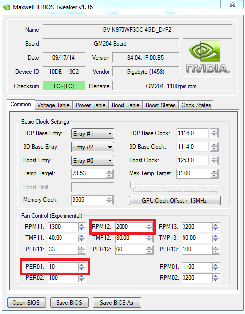

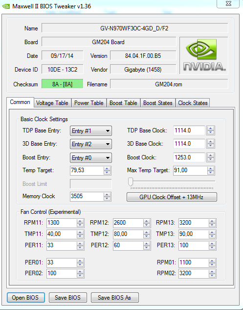

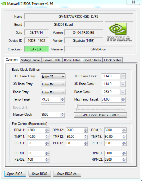

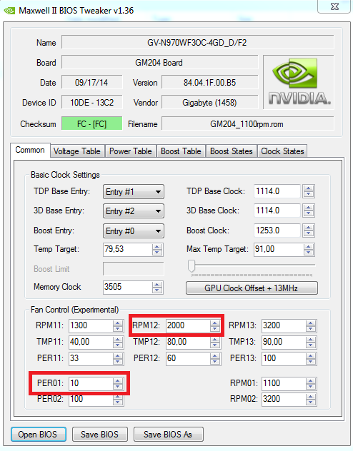

Hab wie Du gesagt hast, die PER01 auf 10 gestellt und zusätzlich die experimentelle RPM12 oben umgestellt.
Bedeutet soweit ich das sehe, dass bei 80C 2000rpm angepeilt werden. Scheint etwas verbuggt zu sein, konnte etwa keinen Unterschied zwischen TMP11=40 und TMP11=50 messen.
Aber RPM12=2000 kann ich jedenfalls bei mir wunderbar nutzen. 2600rpm waren einfach zuviel für ein Temp.target von 80C. Einfach mal testen, hängt auch stark vom Gehäuse ab, denke ich...
