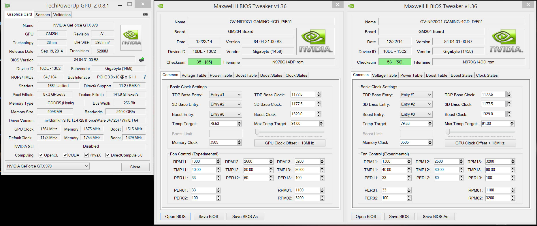

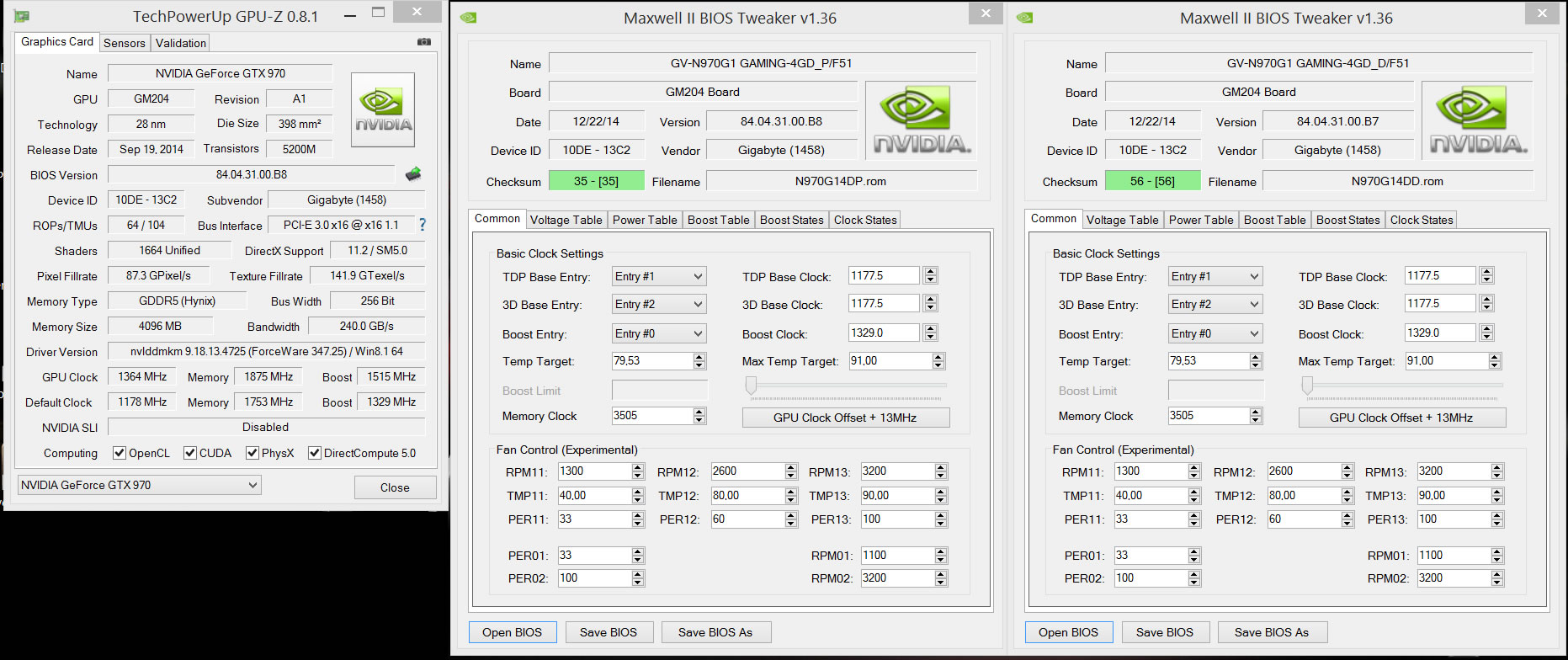

Also ich habe jetzt mal einen Screen gemacht von GPU-z und den jeweiligen Biosversionen [Original] DP und DD siehe hier:
Dann habe ich auch nochmal in das VGA-Bios Flash Toll von Nvidia geschaut, auch da gibt es nirgends einen Hinweis auf Rev. 1.0 / 1.1 :rolleyes:
Was unterscheidet denn die GTX 970 G1 Gaming Rev.1.0 von der Rev.2.0 ?
mfg Zotac2012

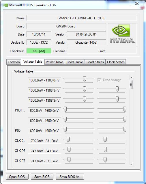

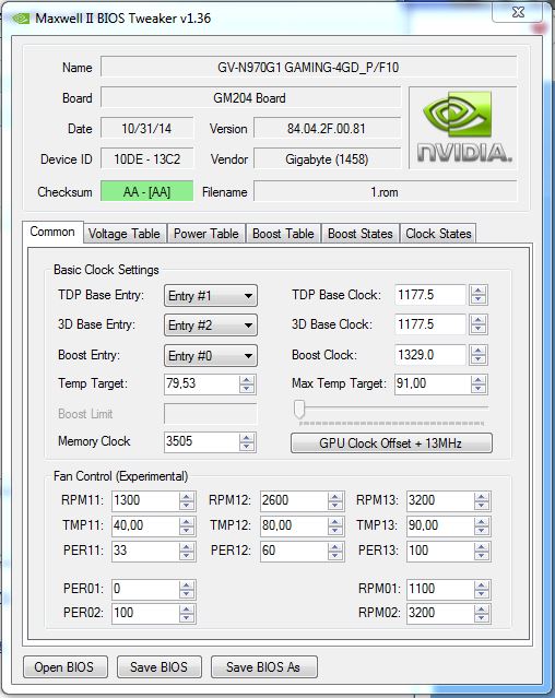

Also,meine ist heute angekommen, hab mich gleich ans flashen gemacht:
Fazit, weder Lüfter- noch VCore-mod greift(via HDMI)!
Hier mein BIOS untouched(F10):
http://www.file-upload.net/download-10252622/84.04.2F.00.81.rom.html
Habe nicht vergessen die Karte vor dem flash zu deaktivieren im GM, den Treiber neu aufgesetzt.
Das komische ist auch, dass ich die VCore im 2. und 3. slider nicht auf 1.300v bekomme, sondern nur 1.306v, und im obersten reiter habe ich im slider auch keine 1.275v, sondern nur 1.261-1.281, umgekehrt im zweiten und dritten habe ich 1.275.. verstehe das nicht ganz. ist das schon wieder ein neues bios??
write protection habe ich beim flash nicht aushebeln müssen, hat auf anhieb funktioniert!- oder sollte ich mit -4 -5 -6 flashen?
OT: das ASIC-gespinne wurde mal wieder widerlegt, habe eine ASIC von 66,7 und bei 1.225v komme ich auf 1530Mhz, out of the box 1380(ebenso 1.225v)
EDIT: Vorsichtshalber nochmal den GK-Treiber deinstalliert, mit DDU gecleaned, keine Veränderung :(

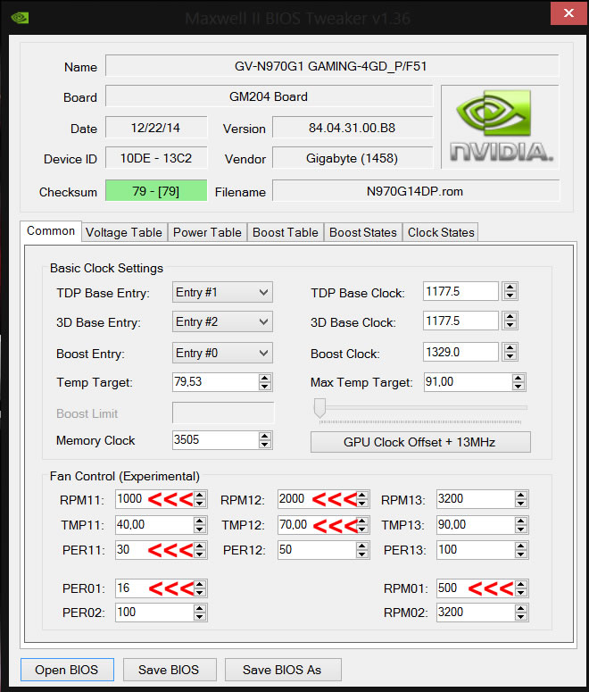

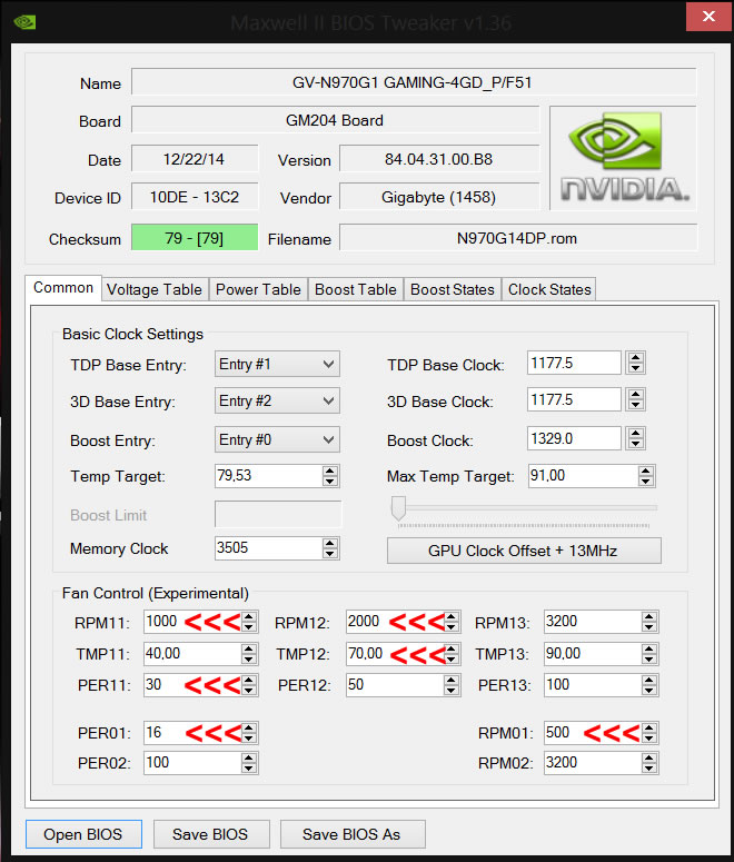

So ich habe mich ja ein bißchen mit dem Lüftermod der GTX 970 G1 Gaming beschäftigt und die Einstellungen analysiert und dem enstsprechend jetzt mein Bios angepasst und nun schnurrt meine kleine GTX 970 fast lautlos durch die Benchmarks auch unter Last. Hier mal ein Bild von meinem Bios Modding:

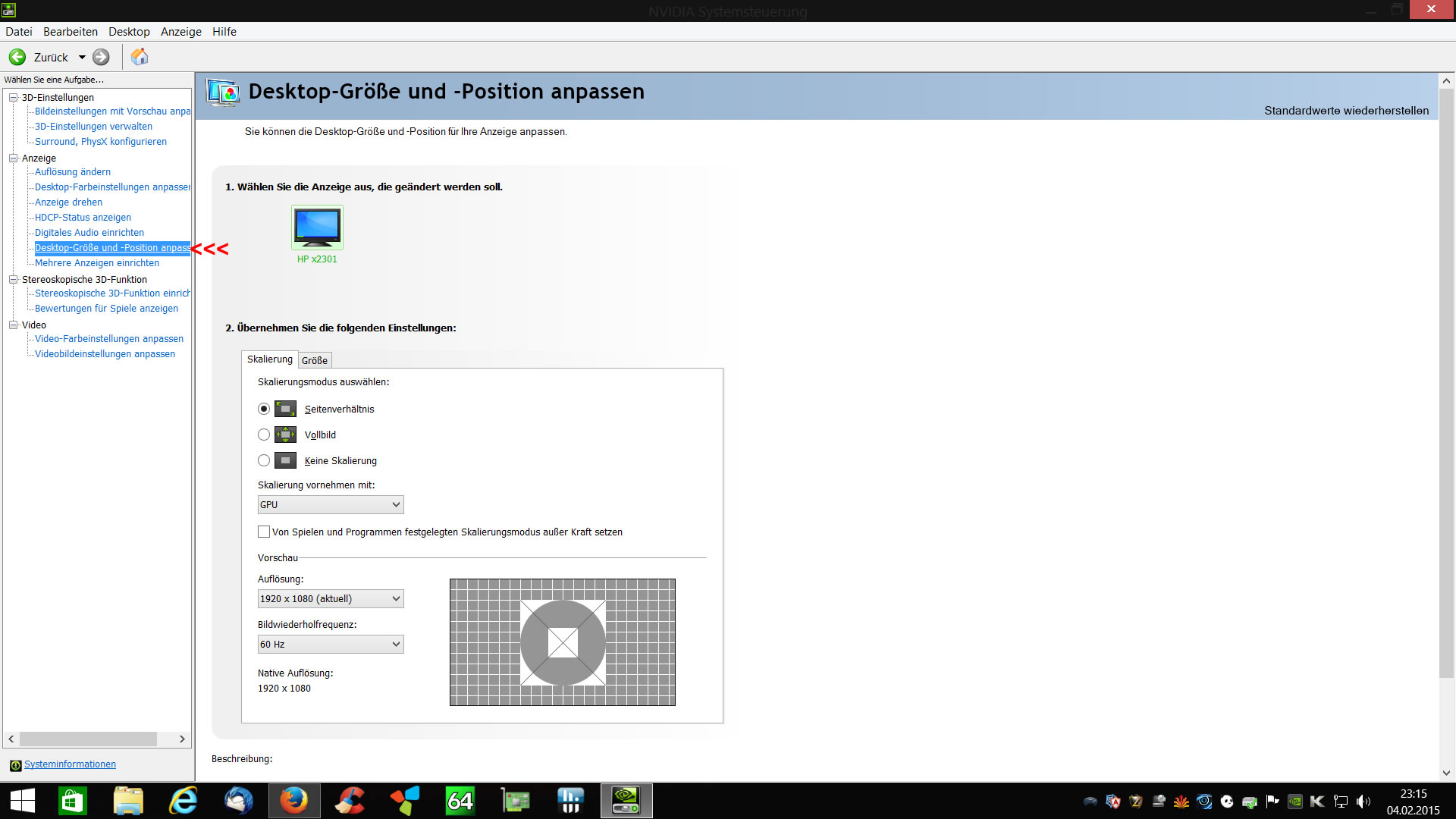

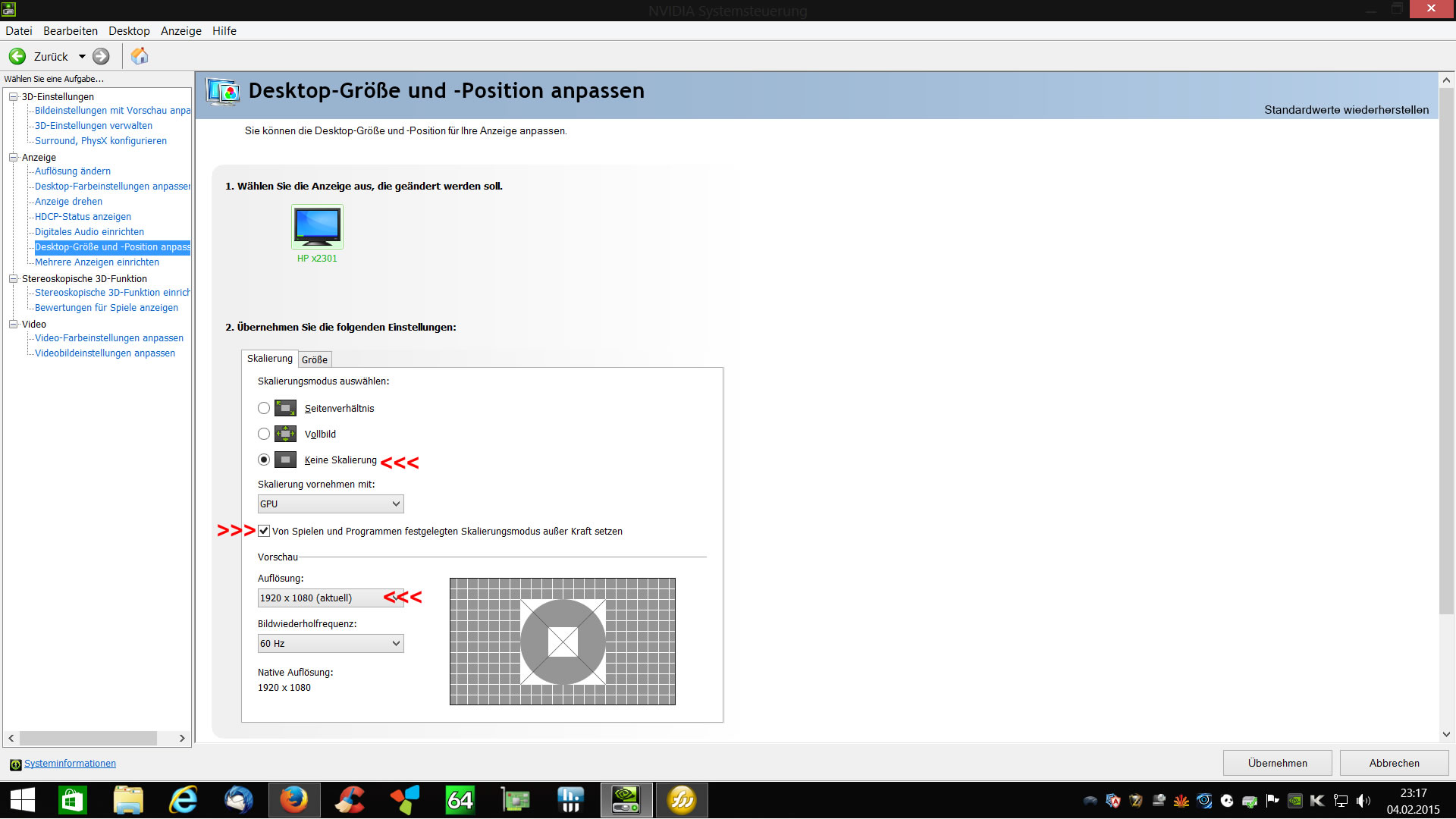

Was ja mal bei der Nvidia Karte richtig geil ist, das man gerade für ältere Spiele die Game Skalierung außer Kraft setzen kann und eine eigene Auflösung generieren kann. Da habe ich doch gleich mal mein schon etwas in die Jahre gekommenes Swat 4 auf 1920x1080 gespielt und das ist echt abgefahren. Da kommt richtig Freude auf :D
mfg Zotac2012
Kannst du kurz erklären wie? (sorry für OT!)
Ach so das meinst du, das hab ich standardmäßig eingestellte weil ich ein Spiel habe das nur 1920x1080 fahren kann und das sieht auf 1920x1200 nicht so toll aus...
dachte jetzt gäbe es eine Möglichkeit Spielen über den Treiber eine Auflösung aufzuzwingen statt immer die alten Spiele zu modden, schade...

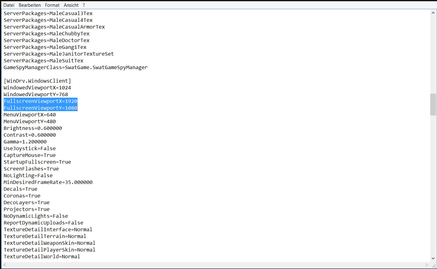

Naja das Swat4 hat ja nur eine max. Auflösung von 1600x1024 und mit den Einstellungen wie geposten und einer kleinen Modifikation in der Swat4.ini kann man das Game jetzt halt in 1920x1080 spielen.
mfg Zotac2012
Ja genau das meinte ich mit modden, dachte es ginge vielleicht einfacher und ich habe was verpasst, obwohl das schon ziemliches Wunschdenken war denn technisch geht das gar nicht wenn man mal drüber nachdenkt! :freak:

@ratep
mfg Zotac2012
Da werd ich mich mal demnächst ransetzen :D aber du hast da eingestellt 16% und 500RPM. Funktioniert das? Bei mir war immer sobald ich unter 34% kam drehten die lüfter auf über 2000 und runter und hoch undso. der bleibt bei 500?
mfg Zotac2012
Kann man das ganze irgendwie zusammen mit MSI Afterburner und einer Lüfterkurve zum laufen bekommen? Bei mir dreht der Lüfter egal was ich einstelle immer 1100 rpm wenn MSI mitläuft.
