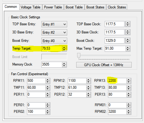

Nein, ich meine schon das Temp Target. Ich denke ab dieser Temperatur fängt die Graka an zu drosseln.
Bei meiner Einstellung habe ich übrigens den RPM13 noch ein wenig höher gesetzt. Damit ist sie nun auch in Furmark kühler. Obwohl ich RPM11 auf 500 gesetzt habe, läuft er auf 0 rpm, da die Lüfter wohl erst ab 900 anfangen wirklich zu drehen.

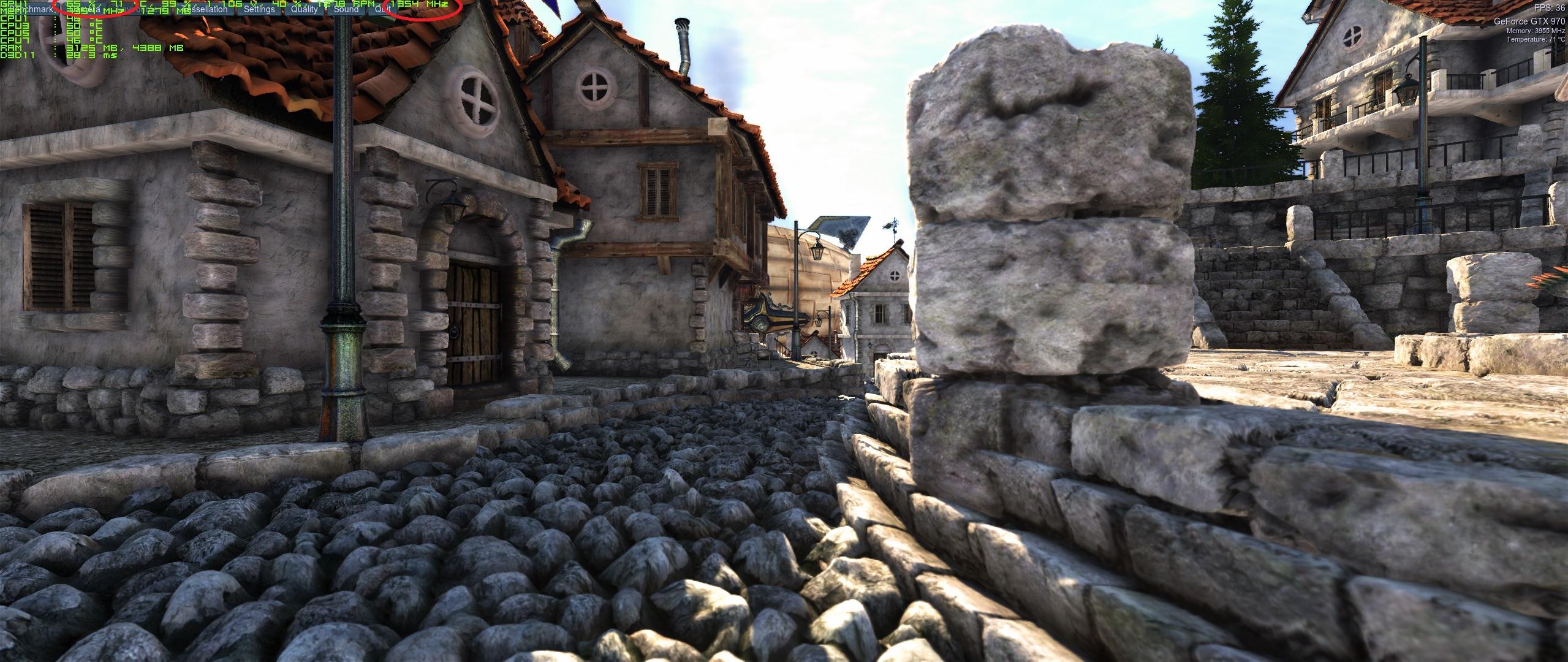

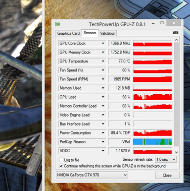

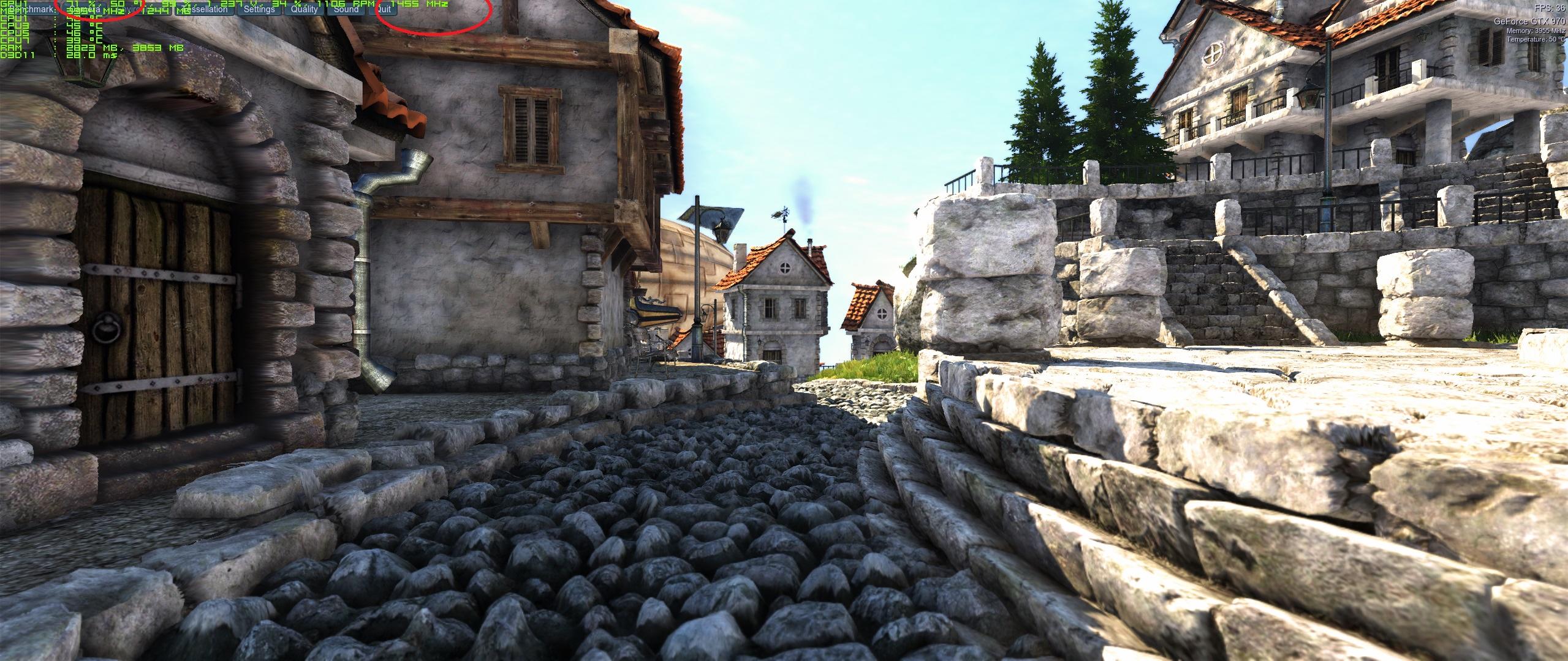

Siehe Anhang !
Gleich Einstellung : Takt +100Mhz RAM+450Mhz VCore+20MV TT79°C (Bios 79°C) PL 72%
50 °C = 1455 MHZ (GPU Auslastung 71% )
71°C = 1354 MHz durch Provozierte Erhitzung >71°C (GPU Last 65% also Takt müsste höher sein)
Das heist die GPU schützt sich grade selber vor Überhitzung durch drastische Spannungsreduzierung und Takt Reduktion !
Jetzt stell dir das mal mit 85°C vor...was ich nicht ausprobiere !
Man kann dem ganzen einwenig Einhalt gebieten durch anpassung des TT auf 80°C.
Dann taktet die GPU nicht so stark runter !
Wer also die GPU >71°C betreiben weil MUSS das TT anpassen sonst hätte er sich keine G1 kaufen brauchen !

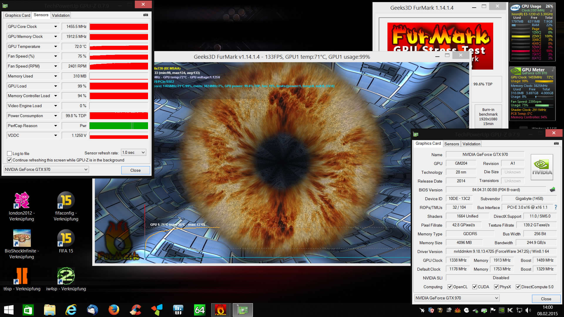

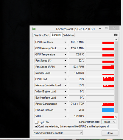

Also ich habe jetzt mal mit Furmark 1.14.1.4 gestestet und eine Temp. von 72° erreicht mit einer Einstellung im Afterburner von Core +160 MHz und Speichertakt +320 MHz. Spannungserhöhung wie auch Powertarget wurden nicht verändert und ein runtertakten wie Du es beschrieben hast wenn die 71° überschritten werden konnte ich jetzt bei mir nicht feststellen.
Siehe Screenshot:
Natürlich wird hier mit Furmark eine extreme Situation simuliert und so in den Games gar nicht erreicht, habe jetzt schon FIFA 15, Battlefield 4, Ryse Sun of Rome, COD Black Ops II, Thief, Tomb Raider, Sniper Ghost Warrior, Deus Ex Human Revolution, Swat4, BioShockInfinite oder auch COD 6 Modern Warfare II getestet und in keinem Game komme ich auch nur annähernd an die 70°, meist sind es max. 66 °C. Auch hatte ich bisher mit der FHD Auflösung keinerlei Performanceeinbrüche oder Freezes, allerdings komme ich unter FHD mit den höchsten Einstellungen in den Games auch nicht annähernd an diese 3,5 GB/Vram auslastung. Da müßte ich wohl mit Far Cry 4 oder Watch Dog testen, allerdings besitze ich derzeit noch keines dieser Spiele.

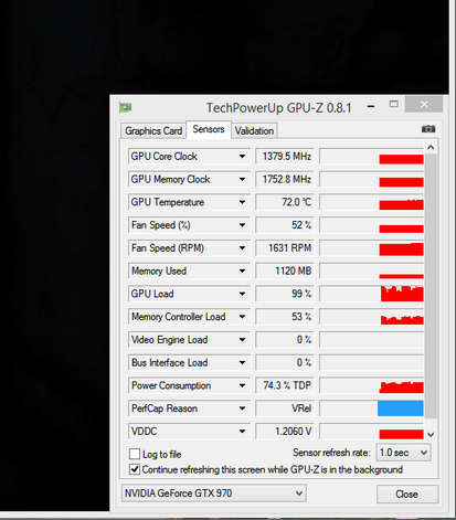

Wenn schon Furmark dann auch Powerlimit als Limit.
Dein GPU macht nur 1455 Mhz weil dein PL erreicht ist.
