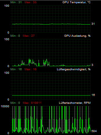

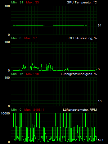

NoemSis schrieb:Hilfe, habe meine G1 auch gerade geflasht, weil sie unerträglich laut war. Nun habe ich das Problem, dass sie alle paar Sekunden "aufheult" und zwischendurch leise ist.
Hier mal ein MSI Afterburner Screen:
Was hab ich falsch gemacht?![]()

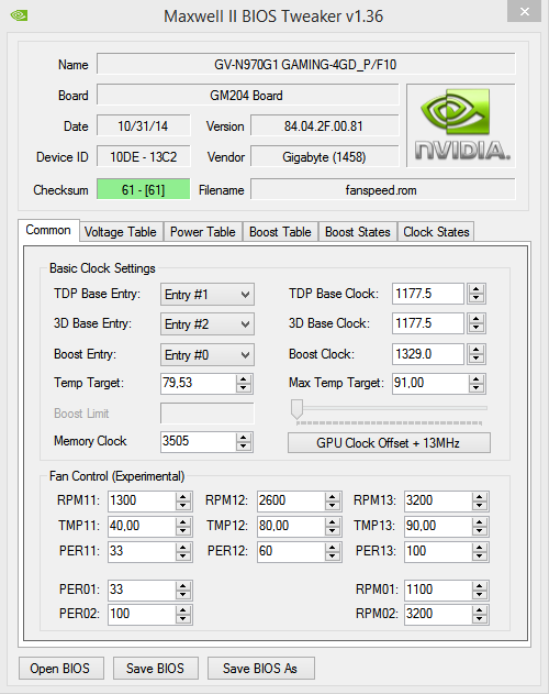

Im Tweaker siehts bei mir so aus:
Soll ich die Einstellungen von der ersten Seite nehmen?
Welche Einstellungen sind denn nun perfekt?

NoemSis
- Jan. 2011
- 1.544
Habe jetzt mal die Einstellungen von Zotac2012 mit der Anleitung von Merlin versucht aber habe immer noch das selbe Problem :/
Die Lüfter sind komplett aus und gehen dann alle paar Sekunden auf 450.000 Umdrehungen bzw. 1300 hoch. Bin echt ratlos
Mache ich etwas falsch? Habe alle Tools von der ersten Seite geladen, Treiber hab ich welche von Nvidia und auch von Gigabyte direkt ausprobiert...
Edit: Mit dem 0% Mod von Merlin gehts jetzt! Die ganze Zeit 0% (unter 60°C im Idle) bis sie auf 75°C oder so ist, dann schalten sich die Lüfter ein in der Standardlautstärke, wie sie vorher dauerhaft war. Temp. geht bei Furmark nicht über 80°C. So hab ichs mir gewünscht. Super!!

Hi, ich habe mir auch eine Gigabyte 970 G1 geholt und wollte die Lüfter modden weil das total nervig ist wie laut die im Leerlauf sind.
Aber das geht irgendwie nicht. Ich habe wie beschrieben die PER01 auf 10% gestellt, die Drehzahl geht auch runter, aber fällt dann plötzlich auf 0 und springt dann auf 3000 oder noch mehr hoch und fällt dann langsam wieder.
Habe auch schon versucht das BIOS upzudaten aber für meine BIOS Version gibt es kein update (habe ein 84.04.2F.00.81).
Hoffe ihr könnt mir helfen.
- Apr. 2004
- 3.118
Es häufen sich die letze Zeit Anfragen warum der 1100RPM Lüfter Mod nicht geht .
Es scheint so das die neueren Karten Versionen mehr wie 1100RPM brauchen !
Wer also Probleme hat , probieren mit etwas mehr Drehzahl = PER01 > 10 oder RPM01 > 1100
Und nochmal wie schon minimum 20mal hier zu lesen !
ALLES UNTER 1000RPM macht Probleme in Form von Restart der Lüfter auf 100% !
