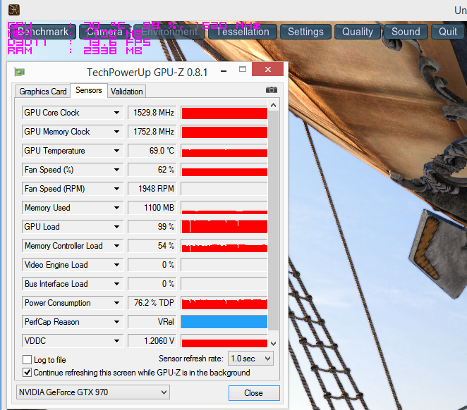

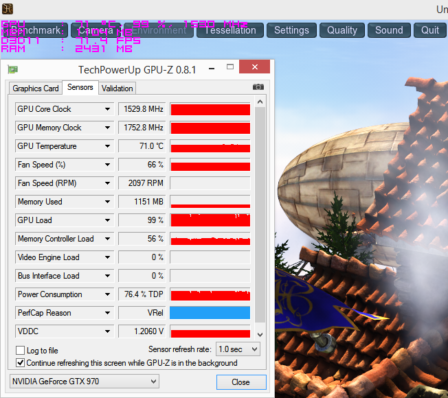

Und Furmark muss das PL >100% gestellt werden sonst Taktet die GPU immer runter .
Sieht man ja auf den Bildern.
Boost 1489 GPUZ
Takt Real 1455 weil PL>100%

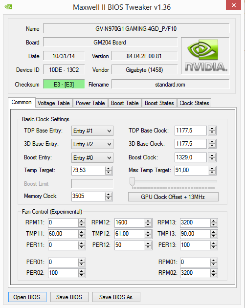

Folgende Einstellungen habe ich gewählt:
Ist die modifizierte, neuste Bios Version.

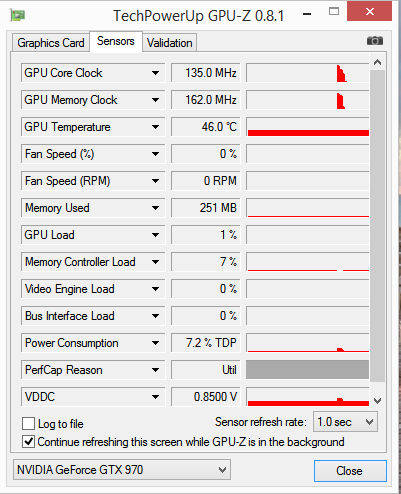

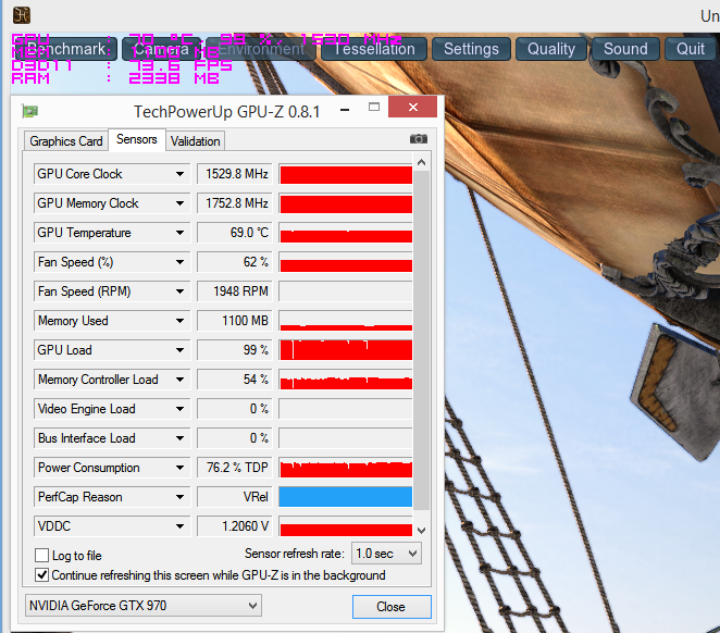

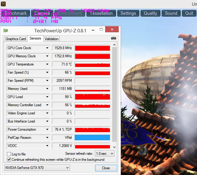

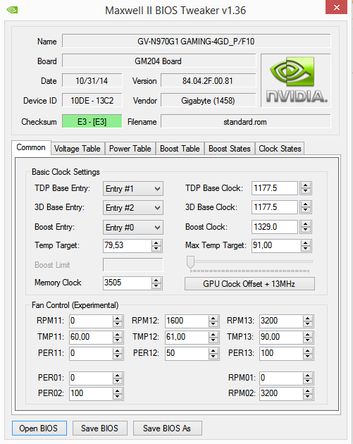

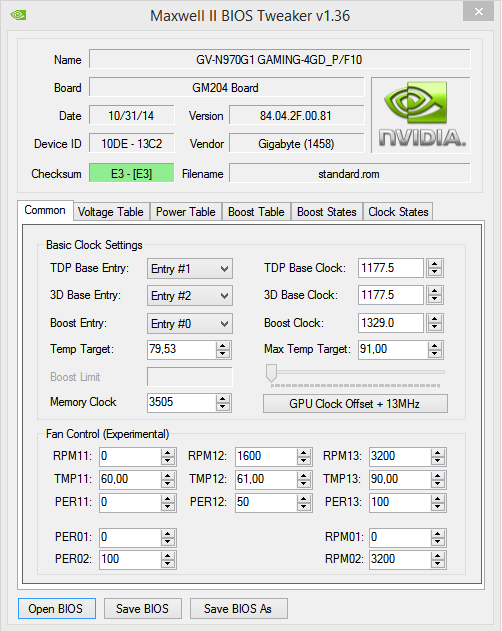

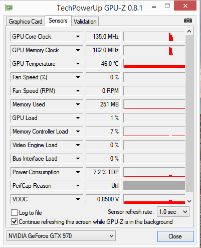

Beim 0% Lüfter Mod drehen sich die Lüfter gar nicht bis zu einer Temperatur von ca. 64°C. Im Idle bzw. beim normalen Surfen erreicht die GPU so eine Temperatur von ca. 46°C.
Wird die Karte belastet, so fangen die Lüfter ab ca. 64°C an zu drehen mit ca. 1600 rpm und passen sich der Temperatur an. Diese erreicht bei mir in Heaven Benchmark eine Temperatur von maximal 72°C.
Hier ein paar Bilder:
Normales Surfen:
Heaven Benchmark nach 5 min.:
Nach 20 min:
Wenn die Belastung wegfällt werden die Lüfter immer langsamer bis zu einer Temperatur von 50°C, wo sie sich wieder abschalten.

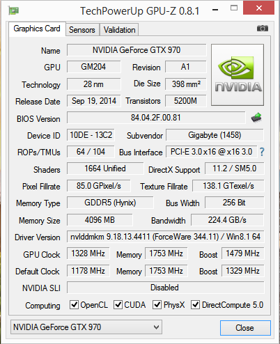

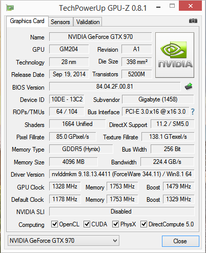

GPU-Z Screen:

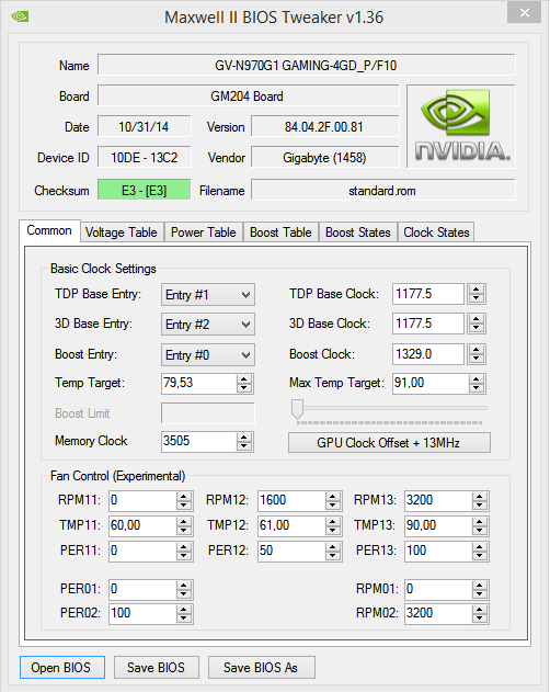

Einstellung in NVFlash:
(Warum beim GPU-Z Screen ein anderer Takt angeben ist, weiß ich nicht. Ich bin immer nach dem OSD gegangen. Übertaktet habe ich nur mit MSI, über Bios möchte ich das nicht. Ist ja aber auch nicht das Thema beim 0% Mod)
