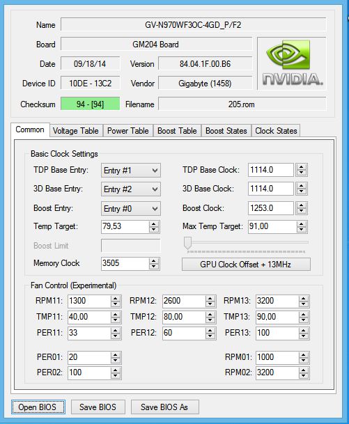

Benutze bitte den aktellen 1.36 Editor aus den Link an Anfang
Benutze bitte das aktuelle NVFlash aus dem Link an Anfang
Mach es wie in der Anleitung beschrieben !
Mit den aktellen Tools geht auch die B4 Version Einwandfrei !

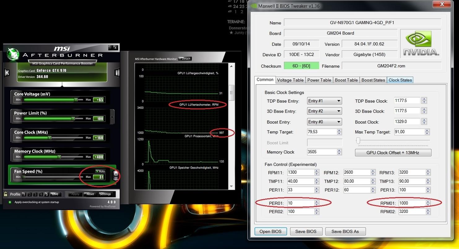

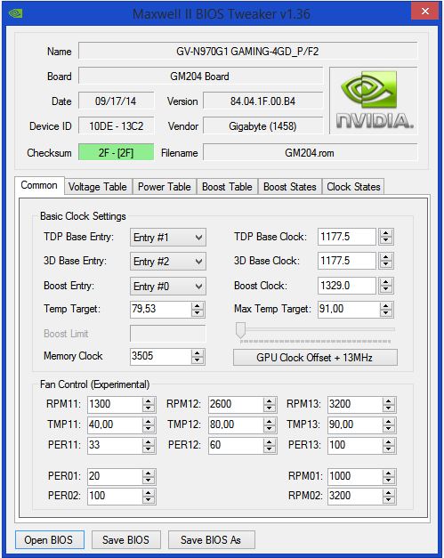

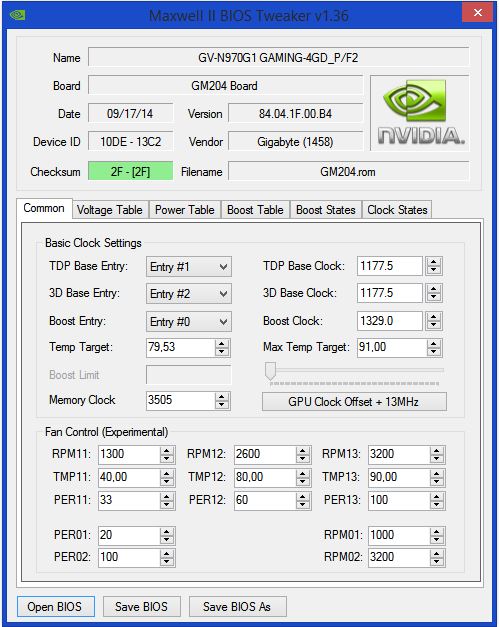

Hab es jetzt mit den neuen Tools geändert wie im Anhang zu sehen und es funktioniert immer noch nicht mir werden nach wie vor 15xxU/min angezeigt!
Das kann es doch nicht sein ist was mit meiner Karte nicht in Ordnung? Oder mit mir? Oder was? :freak:

Hast Du den Rechner nach dem Flash neu gestartet?
Hast Du es mal mit Eingabeauforderung Administrator versucht?
Ja hab nicht nur neu gestartet sondern herunter gefahren und neu eingeschaltet!
Der Flashvorgang funktioniert ja!?
Nimm mal den Afterburner und den Lüfter auf Manuell und 34% , denn die original Kurve mach
bei 40°C 1300 UDR
Oder im Hintergrund läuft irgentwas was den Lüfter auf 1500 setzt !

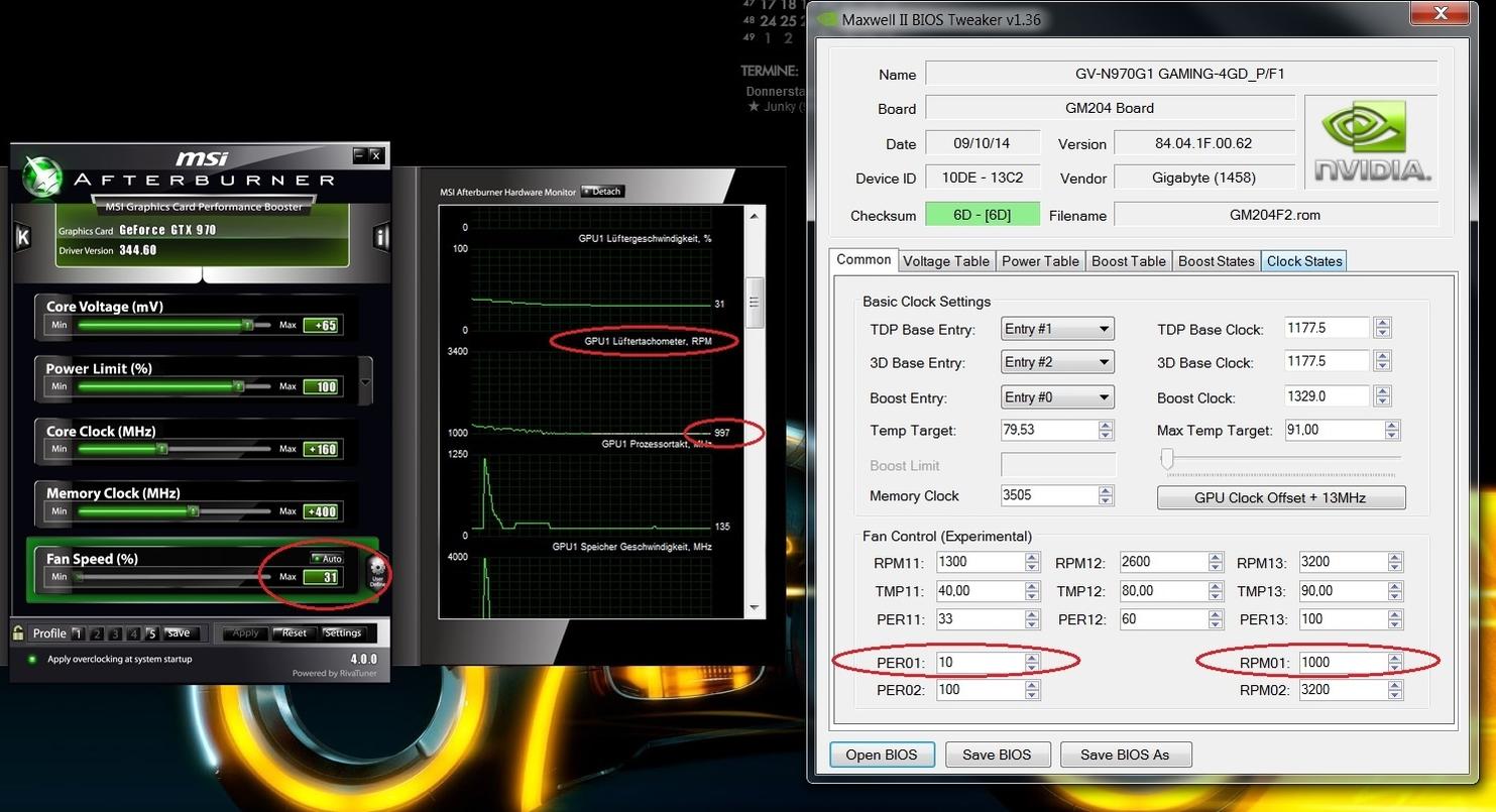

Hab es jetzt erstmal wieder stock geflasht.
Aber bei euch läuft es doch ohne Afterburner warum dann bei mir nicht?
Ich werde gleich nochmal flashen und dann den Treiber neu installieren vielleicht hilft das ansonsten teste ich dann Afterburner...
Wie vermutet: Treiber neu installiert > läuft!
Läuft jetzt mit 1000U/min hat aber vorm abschalten und neu einschalten des kompletten PC etwas rumgesponnen, zwischen 800 und 2600U/min war alles drin, jetzt läuft es ruhig bin allerdings am überlegen ob ich sicherheitshalber auf 1100U/min raufgehe, was meint ihr?
Das ist genau das was ich auch hatte.
Deshalb habe ich die Anleitung auch für 1100UDR gemacht !
Wobei jetzt auch 1000 geht...mit dem 344.60 Treiber !
:daumen:
Schön das es auch bei dir jetzt geht Adonay !

Kann es sein das ich Per01 dafür auf 25 ändern muß?
RPM01 auf 1100 zu ändern bringt nämlich nix?!
EDIT: vergesst es, nach Treiberneuinstall geht es!
Man muß also wirklich nach jeder Änderung des Bios den Treiber neu installieren (zumindest bei mir)!
Das ist wirklich komisch bei Dir,
ich habe es mit drei Werten gemacht,
1000,1100 und 1200.
Die 20 habe ich immer so gelassen.
PS. es dauert immer ein bischen bis der Lüfter sich einpendelt,
wegen der Temperatur und runtervolten usw..
Ja die 20 ist jetzt auch noch drin und es läuft mit 1100, lag wie oben nachgetragen am Treiber!
Der Lüfter läuft jetzt immer gleich, Temp ist auch immer bei 29°...
Für welche Drehzahl hast du dich entschieden?
Edit: Optisch sieht es aus als würde der mittlere Lüfter langsamer laufen als die beiden äußeren, kann das jemand bestätigen?

Überlege gerade ob ich noch einen Tick erhöhe aus kosmetischen Gründen damit die Anzeige von AIDA die ich auf dem zweiten Monitor dauerhaft anzeigen lasse immer über 1100 bleibt?!
Wofür ist die 20? Ist doch der %-Wert oder? weil AIDA zeigt weiterhin 34% an? Hat es dann überhaupt Effekt den Wert von 33 auf 20 zu ändern?
