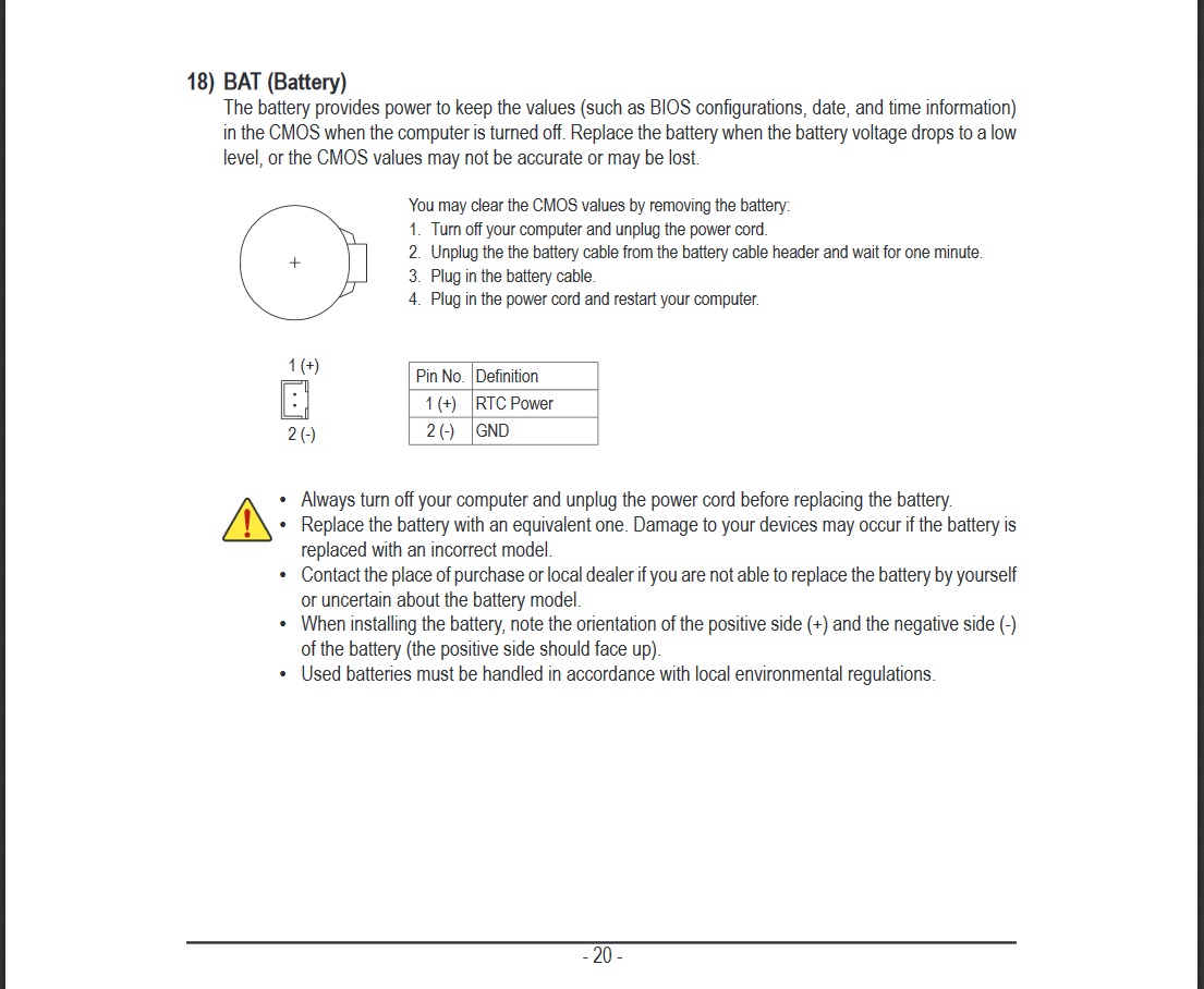

Also im Handbuch auf Seite 20 wird zumindest eine Batterie erwähnt.
Edit: Hab glaube ich das falsche Mainboard erwischt.
Hängt wohl seitlich an der LAN-Buchse um 90 Grad gedreht..
Zumindest lassen das die Bilder im Handbuch und auf der Seite vermuten..

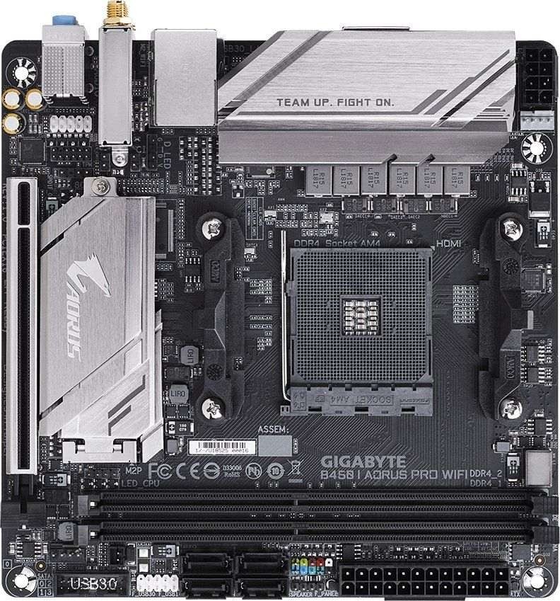

Hier ein Bild vom Mainboard
Es sieht aus als hätte es keine Bios-Batterie ? Oder unter der M2 Shield ? Oder auf der Rückseite vom
Mainboard ?
Bin gerade nicht zuhause, deshalb kann ich im Moment nicht nachschauen :-) !
Jedes Mainboard benötigt doch ein Mainboard-Bios ? Richtig ?

Die Batterie (BAT) sitzt unterhalb des grauen gewinkelten Kühlkörpers, seitlich rechts zwischen den roten USB-Buchsen und den blauen USB-Buchsen mit LAN im Backpanel. Siehe Hinweis (BAT) im Handbuch Seite 5 und 13. Ist aber eingebaut durch die I/O-Blende verdeckt. Das Mainboard muß unmontiert sein, sonst kommt man nicht daran. ;)
Dann war es doch das richtige Board. Der Auszug aus dem Handbuch ist für das B450 I Aorus Pro Wifi. Wenn es im Handbuch angesprochen wird hat es auch eine Batterie.
Denke auch, entweder Rückseite oder zwischen die I/O Buchsen "geklebt"... ich würde behaupten unter dem Heatspreader ist einfach kein platz für ne Batterie...
Auf Seite 5 steht wo sie ist und auf dem Bild oben sieht man sie doch sogar leicht, man muss nur schauen wo der Stecker hin geht und diesen dann halt abziehen, ist halt so ein Notebookteil wie viele itx und kleinere haben...
