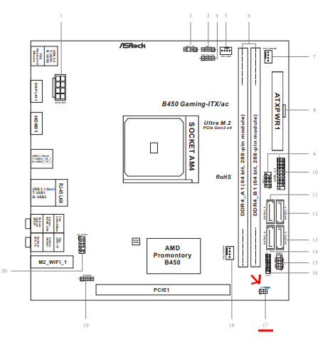

Den CMos Clear Reset, kann ich nicht machen, da anscheinend kein Jumper vorhanden ist (wie früher) !
Evtl. Kann es sein, dass die Grafikkarte defekt ist ? Oder wie mache ich am besten den CMos Clear Reset.
Ist eigentlich ein Niegel Nagel Neues Board, das sollte das Bios im Standard laufen ?
LG
Warum sagen sie dann im Handbuch zum Board das Jumper 17 genau dafür da sei?
Hallo Ned Flanders : Ja ich weiss wo es ist, aber es ist kein Jumper drinnen :-) zum Umsetzen !

Kein Mensch braucht nen Jumper, nimm einen Schraubendreher und halt den dran.

Batterie raus ist bei vielen ITX Board nicht ganz so trivial.
So sieht die Batterie beispielsweise auf seinem Board aus:
Du musst die zwei Pins einfach nur kurzschließen. Nimm eine Pinzette oder einen Schraubezieher dazu.
