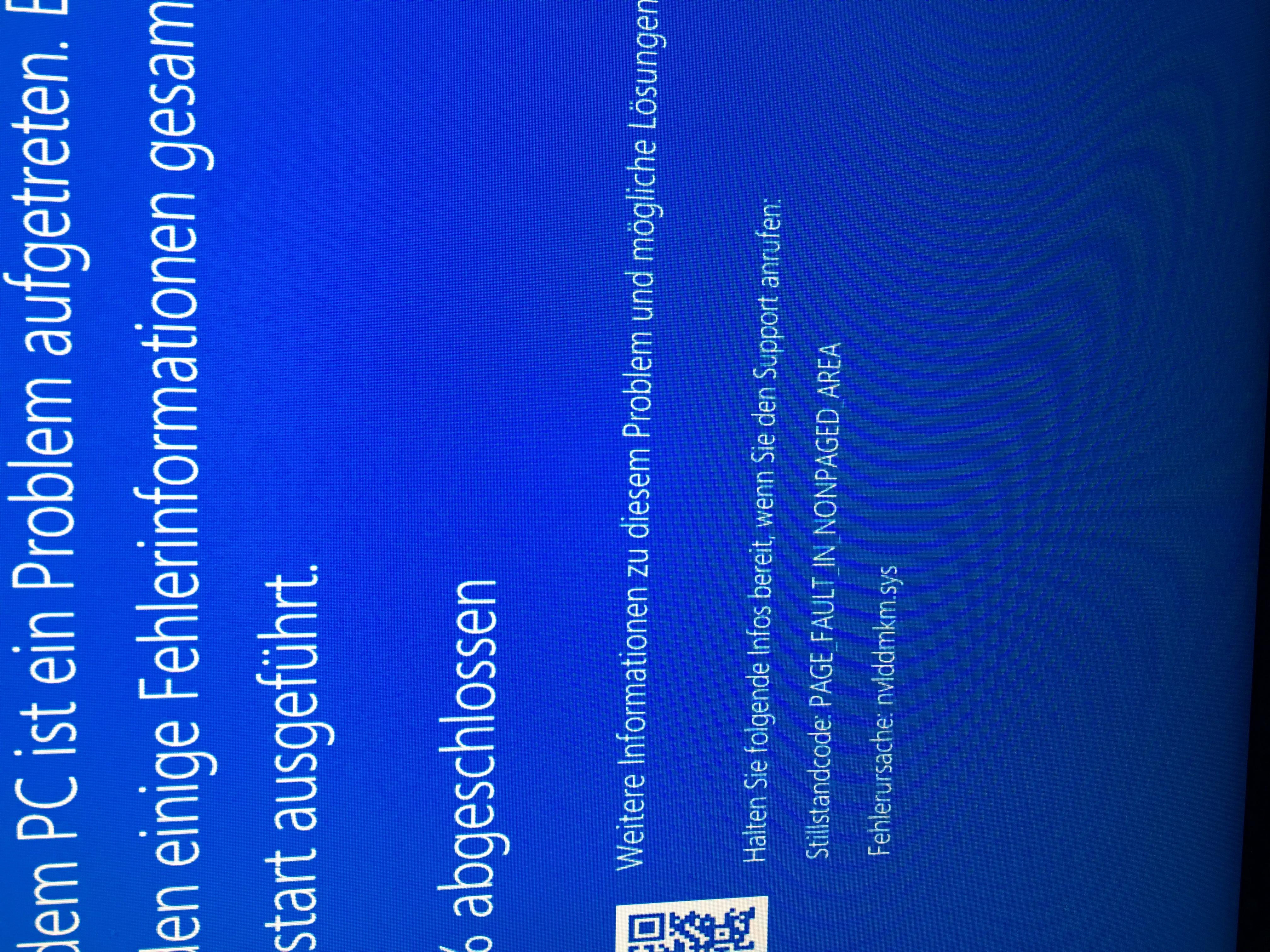

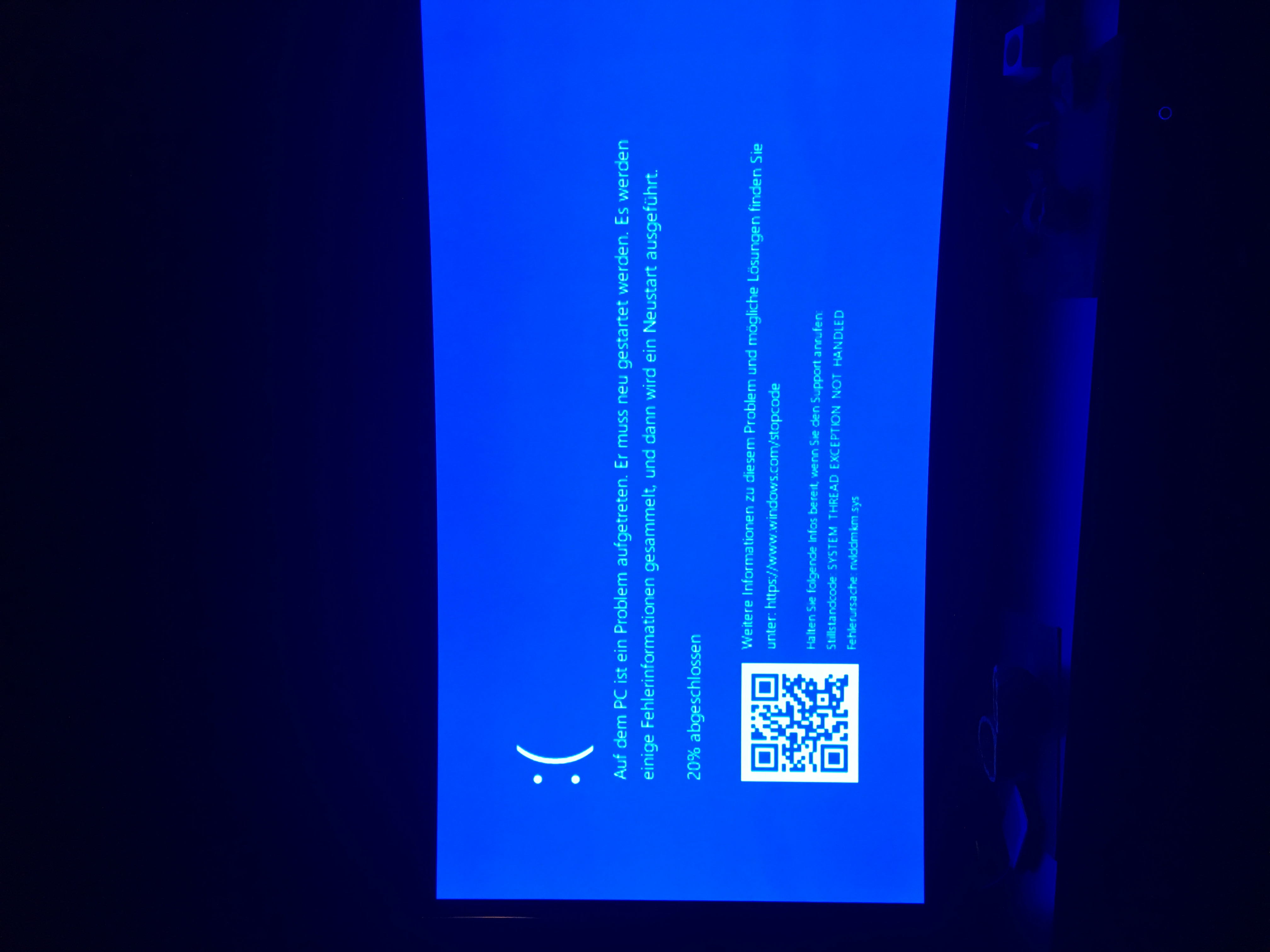

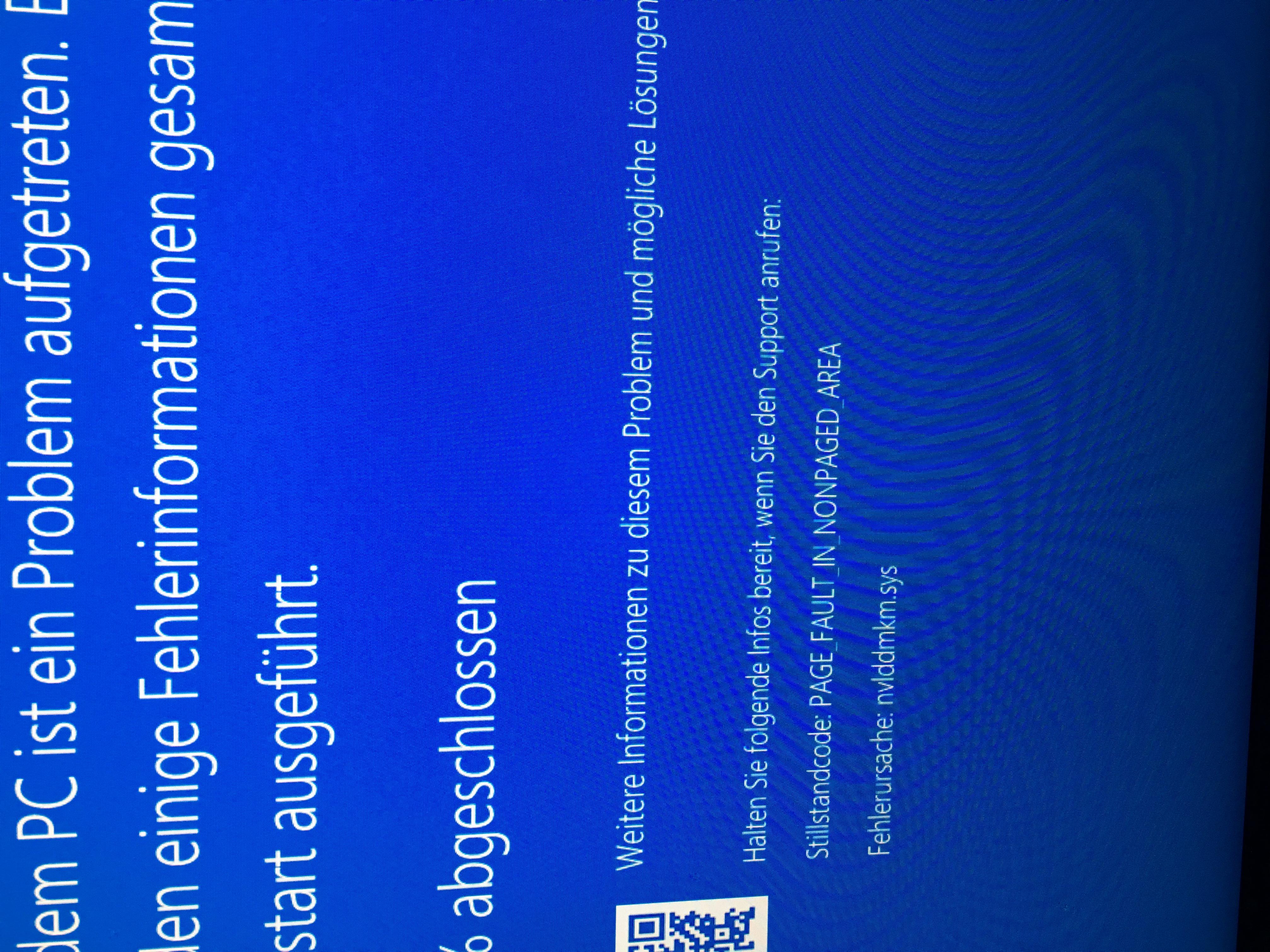

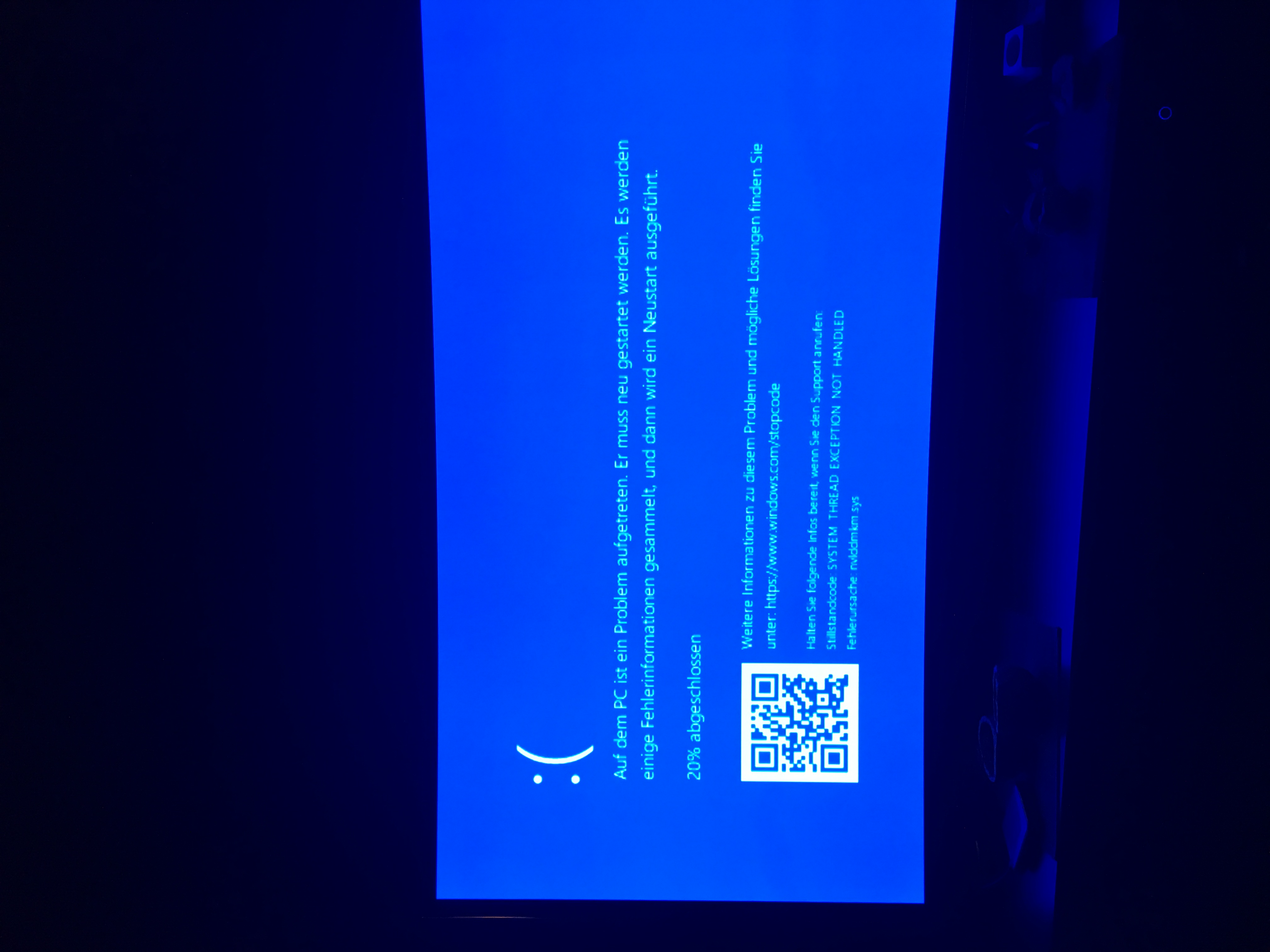

ich habe nun die GK Gigabyte Aorus 1080 Ti erhalten und wollte es mit Gears of War 4 (aktuellste Windows 10 Version, aus dem Windows Store) testen.
Ich kann zwar das Spiel starten, aber noch bevor ich in das Menü komme, stürzt das Spiel im Ladebildschirm ab. Ich erhalte folgende Fehlermeldung (Bluescreen mit Fehler bzgl. "nvlddmkm.sys"):
