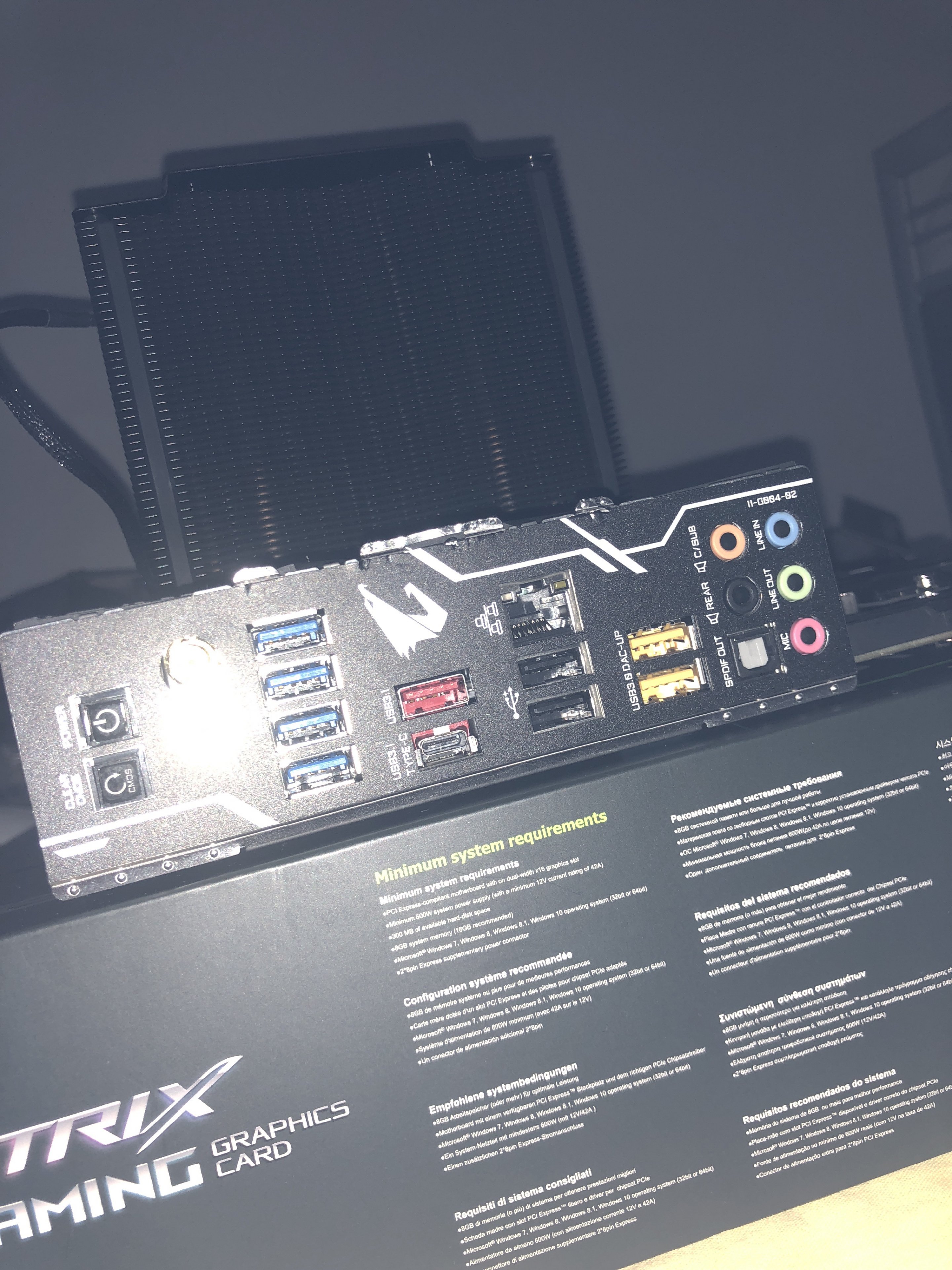

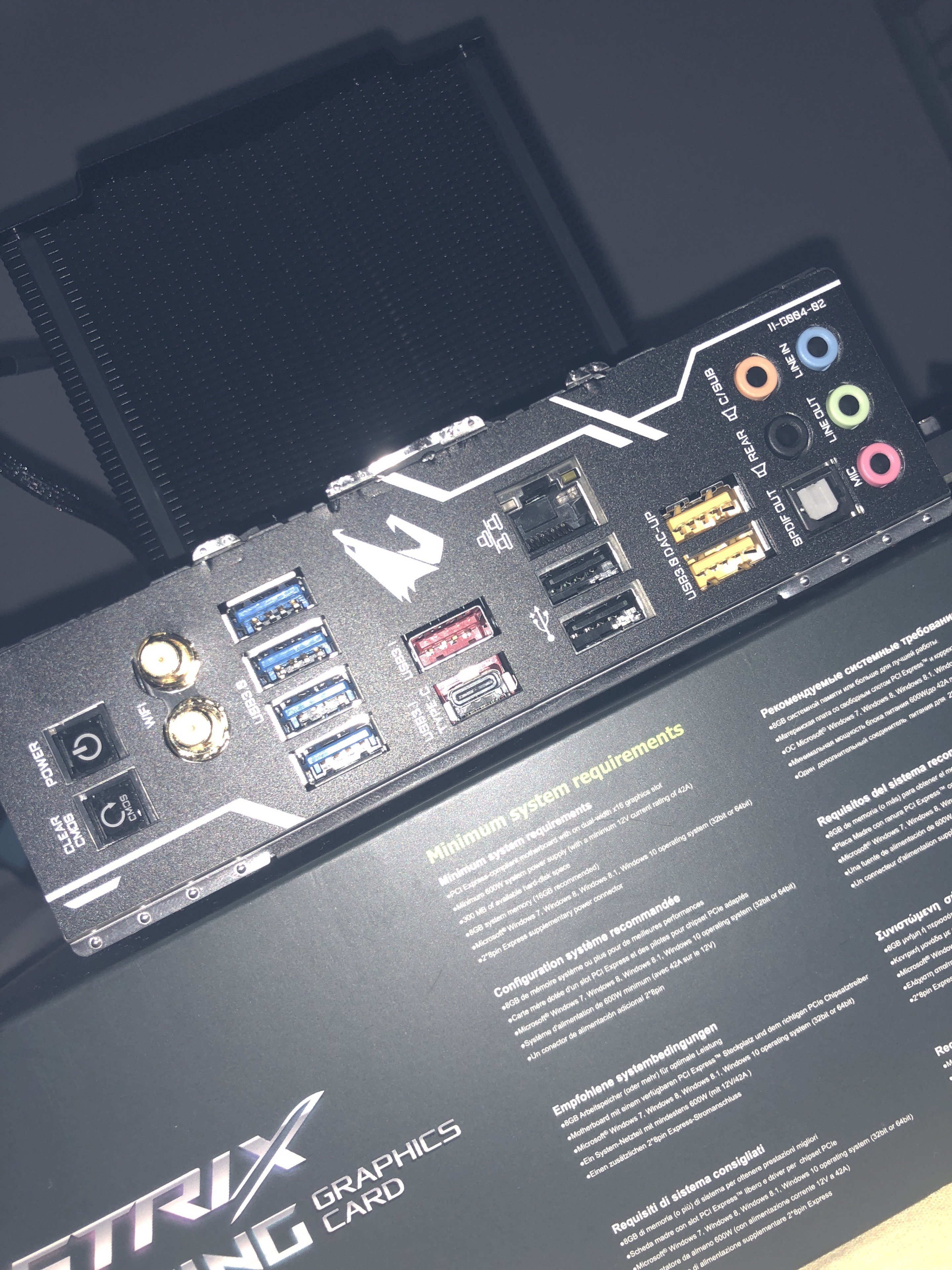

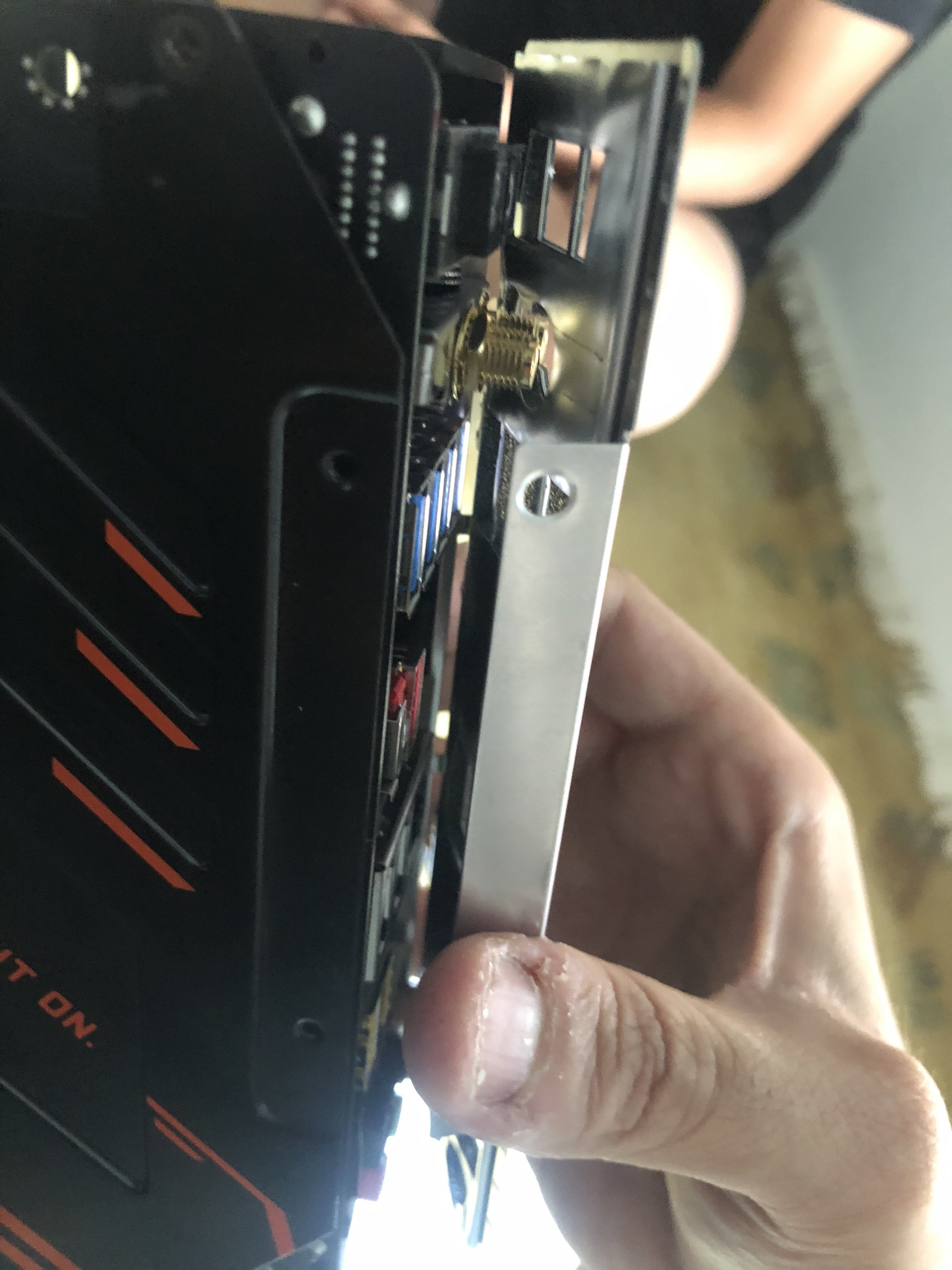

Das problem ist ja das die blende von der form passen tut aber das hauptproblem ist das diese 3 Nasen beim reinlegen des mainbord es nach rechts schieben und die löcher nicht bündig sind.

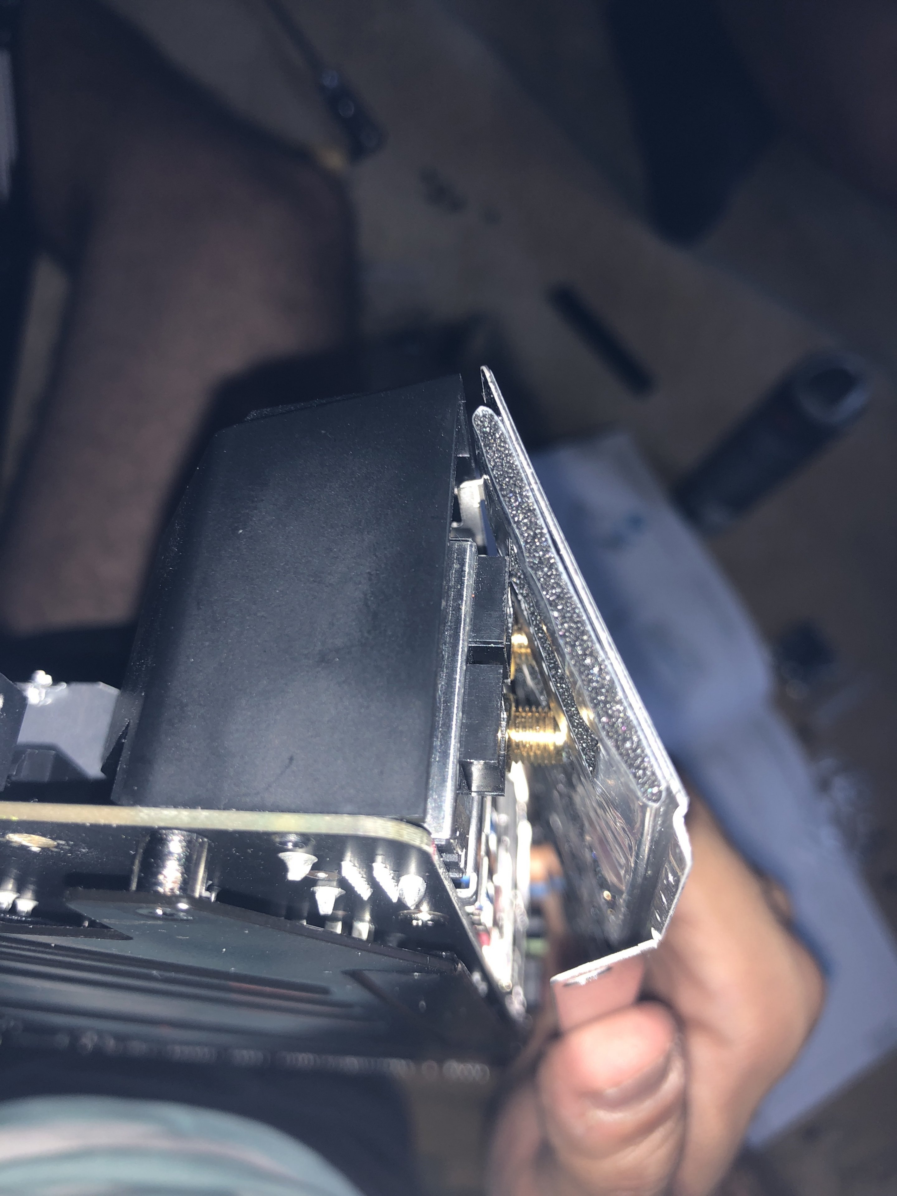

Das Problem ist das die io blende an dem mainboard geschraubt ist. Sobald ich die schrauben löse, kann ich die IO blende nicht entfernen, da es auf der anderen seite fest zu scheint, ich will nichts abreißen
Fractal Design Define R6 midi pc case

Wieso sollte er die Blende entfernen? Es gibt Boards, da ist die halt schon mit dran. Die sollte man dann auch nicht entfernen. Unter Umständen ist es dadrunter geklebt.

Die Blende ist am Mainboard verschraubt und trotz das du die schrauben löst kannst du die Blende nicht vom Mainboard lösen?

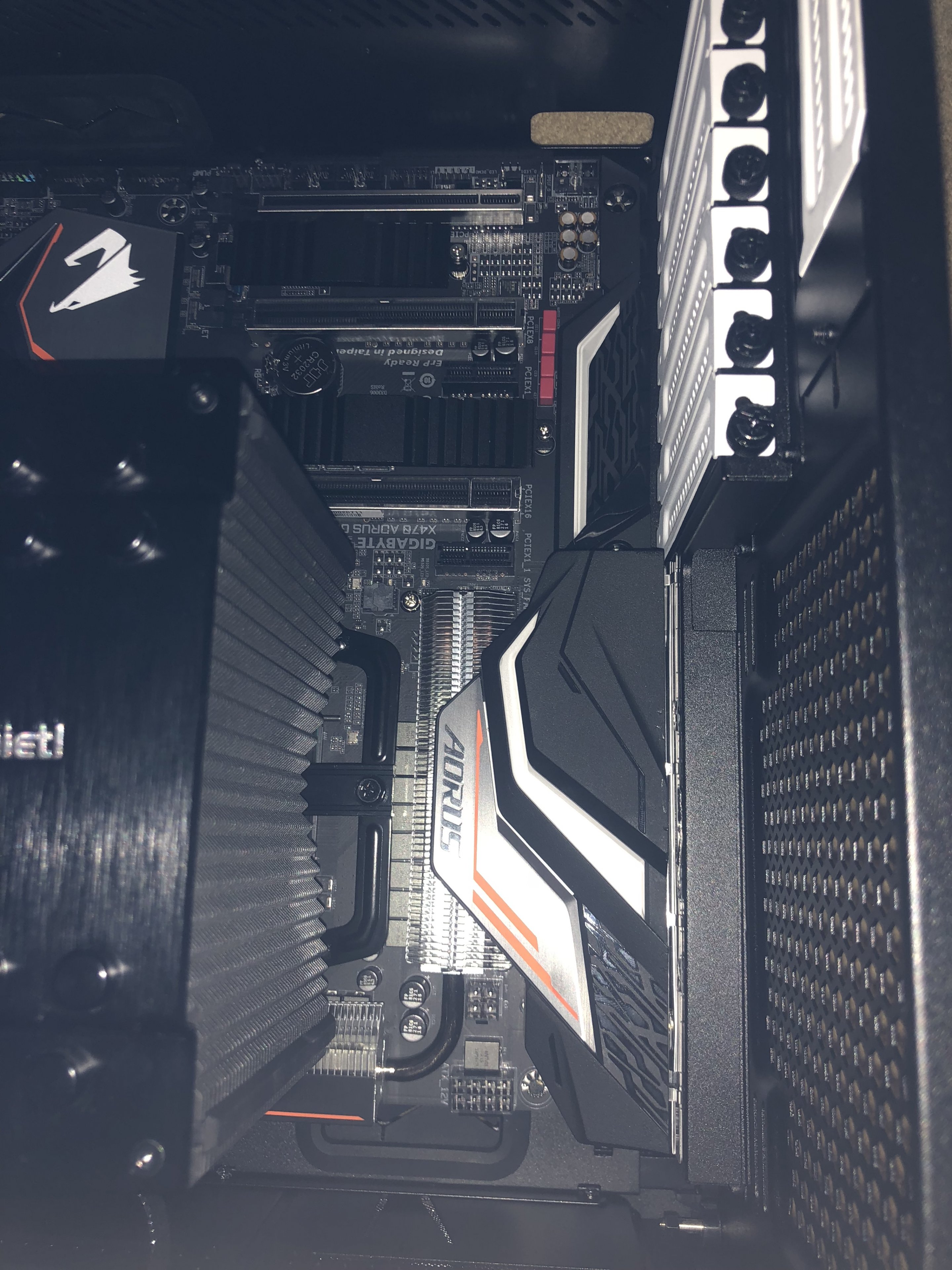

Ich habe jetzt den mainboard schräg einbauen können aber die schrauben und löcher sind nicht genau untereinander. Muss wohl etwas drücken

Für meine Begriffe ist dass Mainboard verbogen, durch den Kühler. Der wird einiges an Spannung auf das Board knallen. Den mal locker Schrauben das sich das Board wieder gerade zieht und dann probieren. Die IO blende steht halt hoch und das kommt zu 99% vom Kühler, diese riesen klopper wirken gut auf die Boards ein und wenn das nicht verschraubt ist, verzieht sich das.

Ich bin anscheint schon zu alt, wusste bis dato noch gar net das es mainboards gibt ab werk verbauter IO blende
Und alles nur wegen der Beleuchtung/RGB in der IO.
Wenn sie schon dran war natürlich dran lassen und versuchen sie irgendwie im Tower reinzufummel.
Groug schrieb:Das IO-Shield kommt von außen ins Gehäuse...
Wie kann ich das IO Shield vom Mainboard entfernen? 2 schrauben gelöst aber es hängt immer noch am
Mainboard

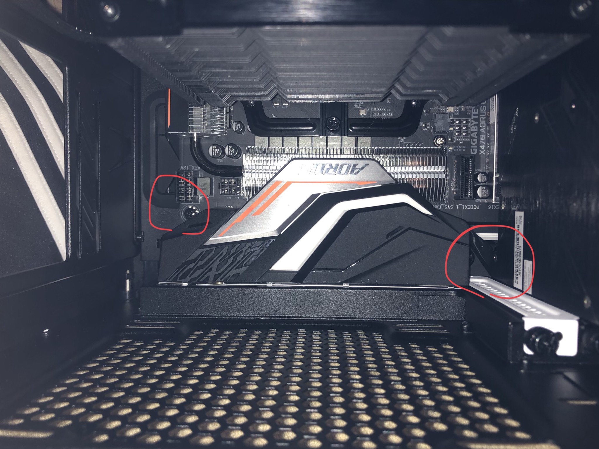

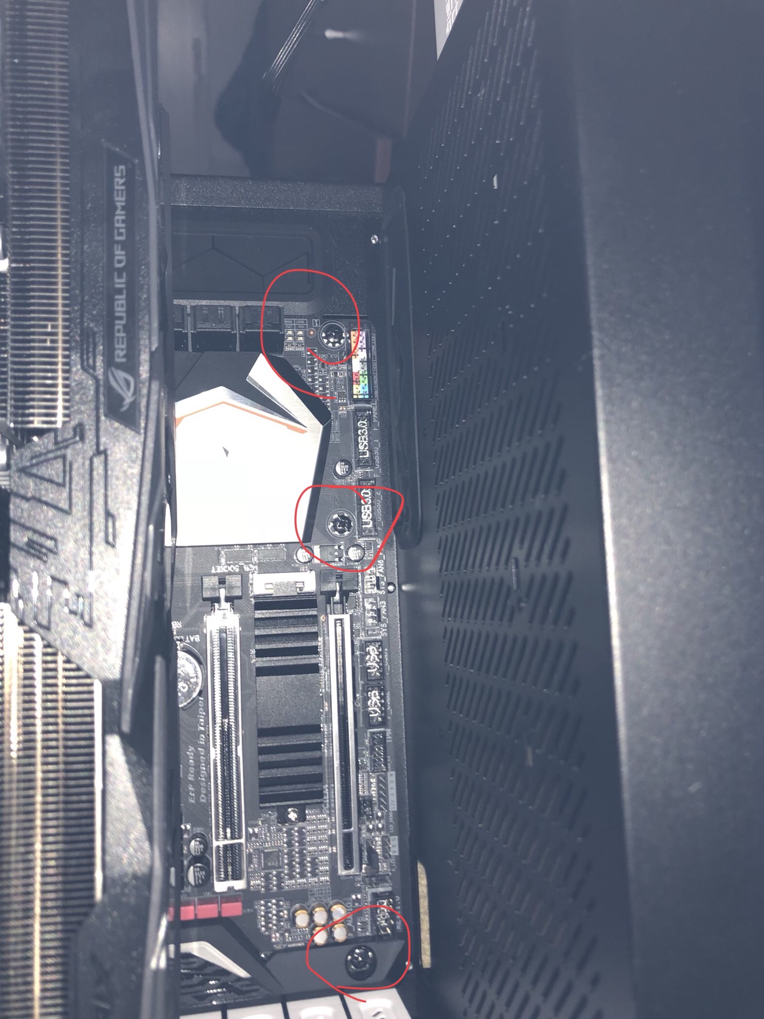

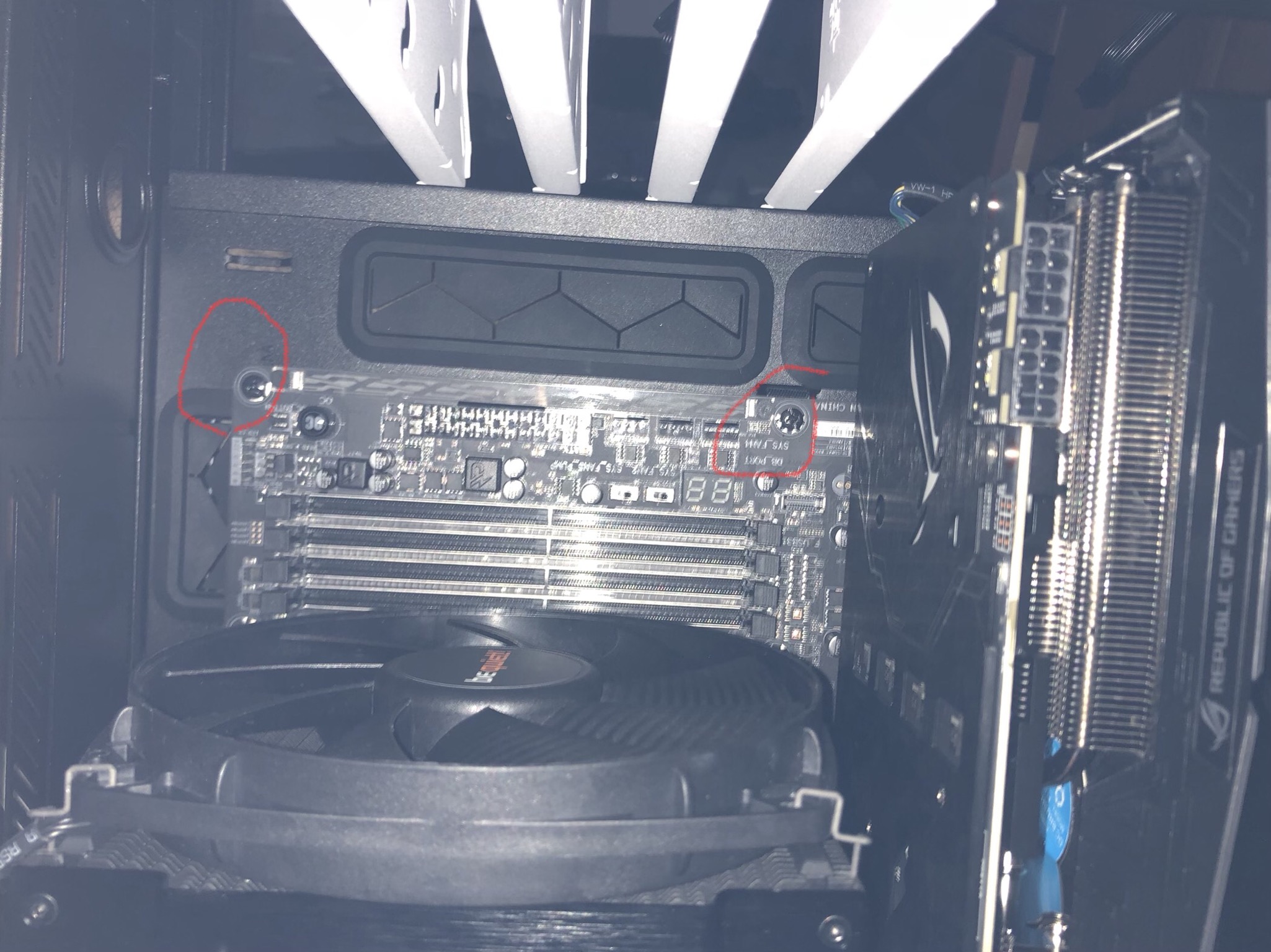

Hier sieht man eindeutig, dass du das Mainboard zu hoch positioniert hast. Drum passen die Löcher für die schrauben auch nicht und deshalb passt die Blende nicht.Agit4869 schrieb:Noch mal bilder
Hast du überhaupt die Abstandshalter verbaut?
Grundsätzlich: Das (!) Mainboard passt da rein, du stellst dich bloß falsch an. Die Blendew bleibt natrülich auf dem Mainboard drauf, außer es steht anders in der Anleitung, die du ja sicher gelesen hast *hust*
rg88 schrieb:Das sagt nicht, dass diese an den richtigen Stellen sind auch wirklich nur da. Sonst haben wir gleich wieder die nächsten Tränen, weil das Board hinüber ist durch Kurzschluss.
Alle schrauben haben in die löcher gepasst. Also es waren 7 löcher und auch 7 abstandshalter
Die schrauben sind rot markiert

na dann passt ja. Wollt nur drauf hinweisen. Wäre nicht das erste Mal, dass wir sowas hier haben

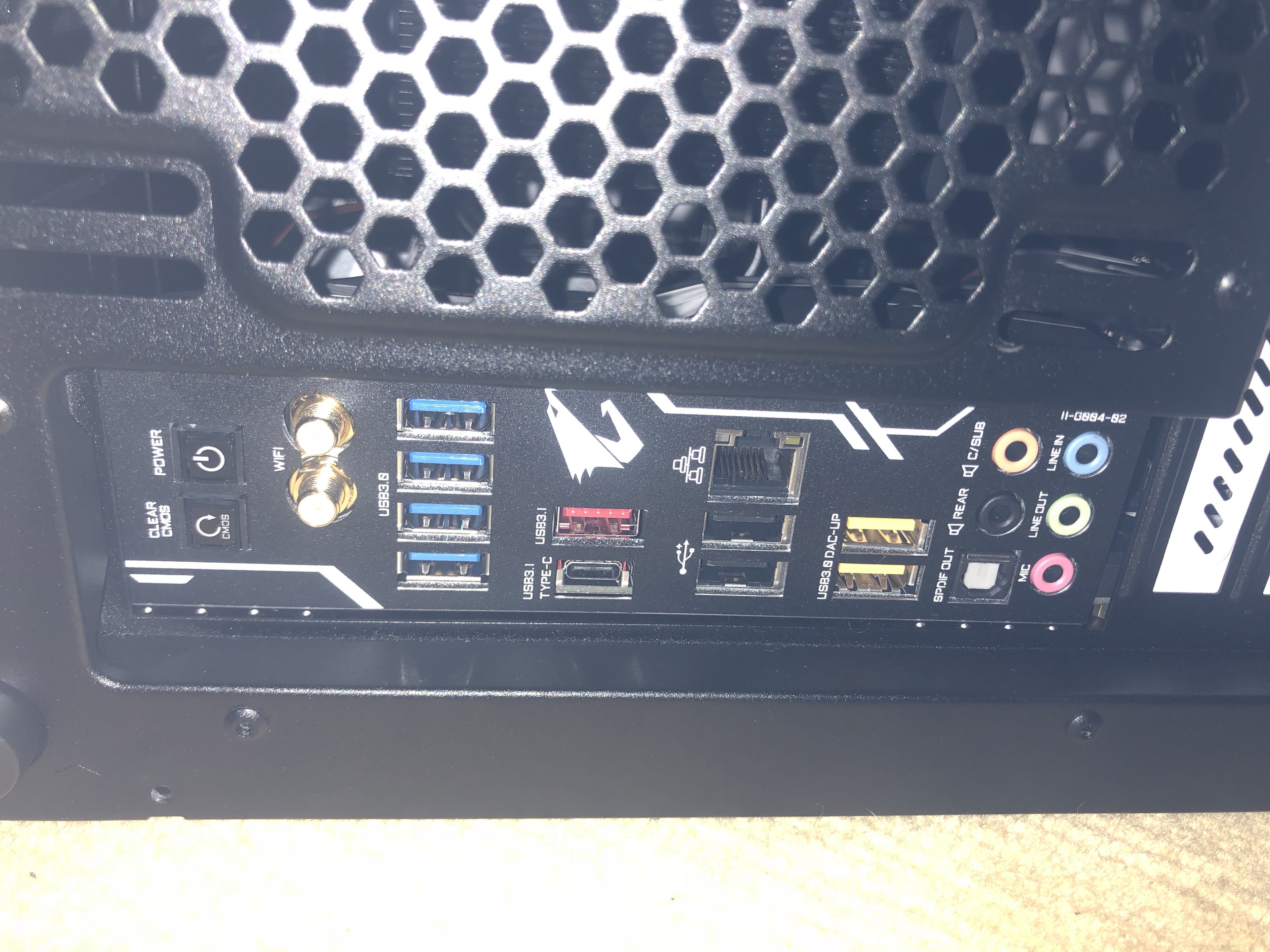

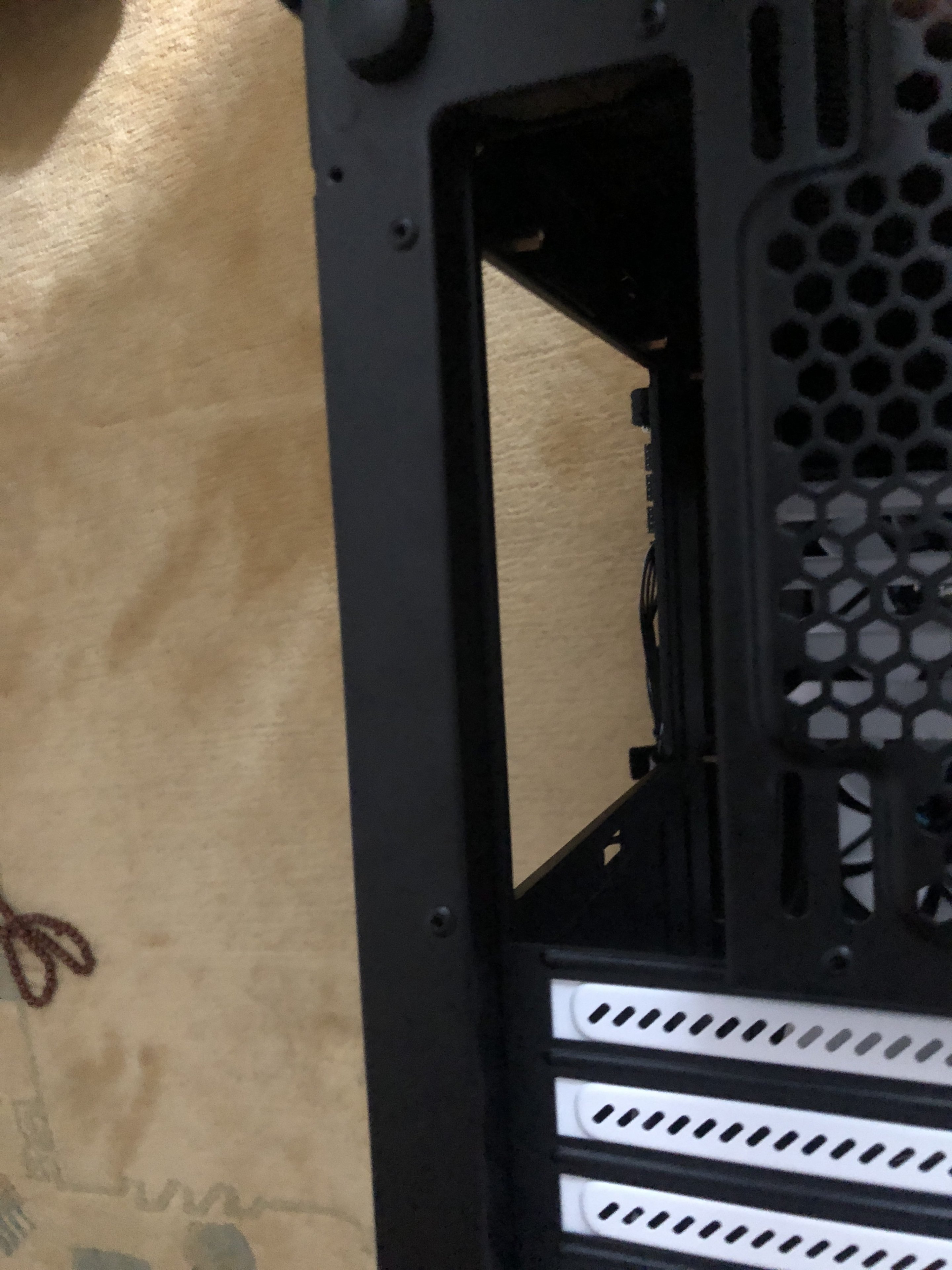

Hast es nun hinbekommen? Sieht zumindest so aus?
Ansonsten: Ich kann auf deinen Bildern nicht erkenne, was du mit Nasen meinst und wo dich das behindern sollte
rg88 schrieb:na dann passt ja. Wollt nur drauf hinweisen. Wäre nicht das erste Mal, dass wir sowas hier haben
Die habe ich einfach abgebrochen weil es damit wirklich nicht gegangen ist. Hat aber hervorragend geklappt.
