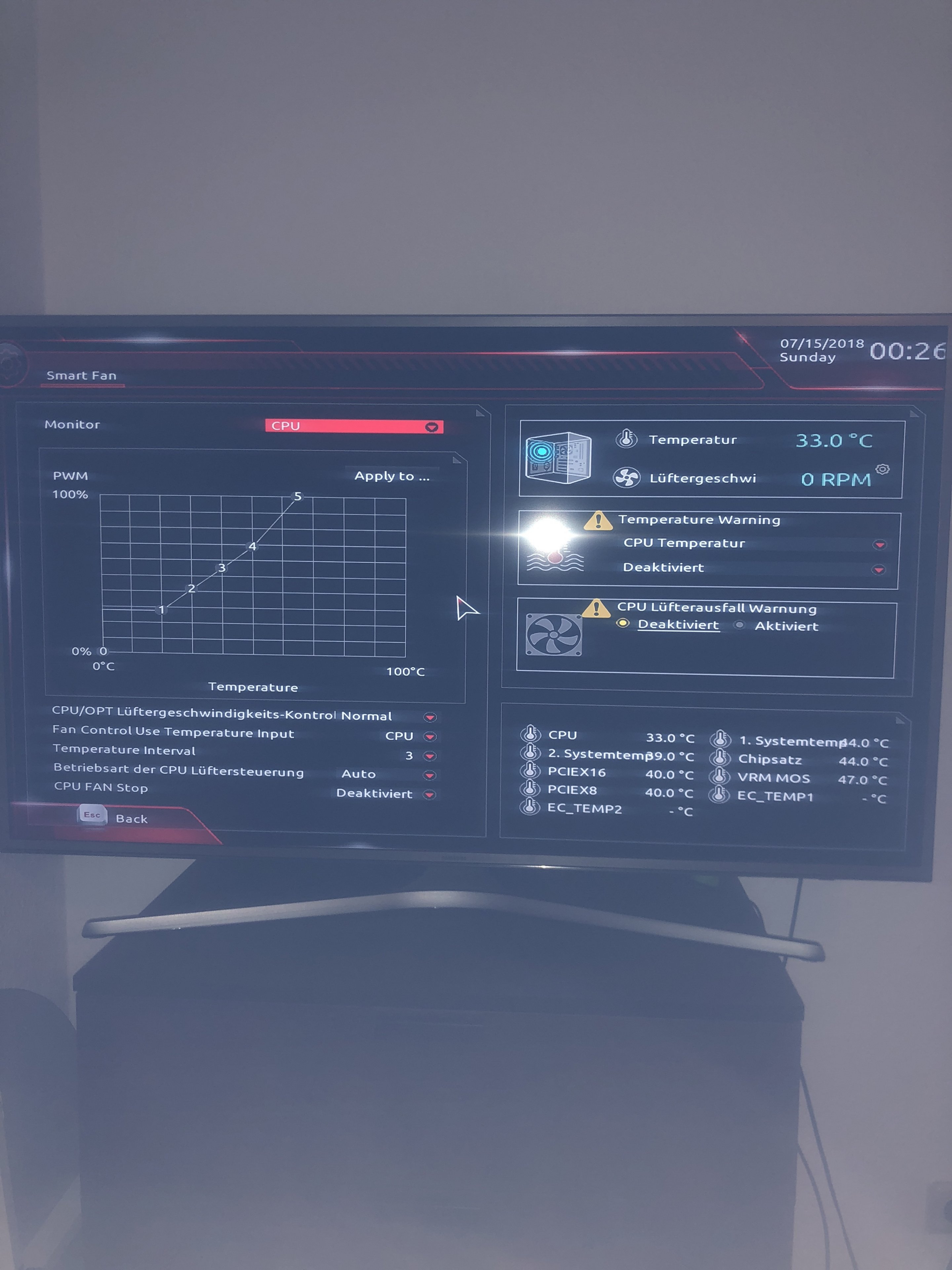

Schaut das alles in ordnung aus?
Bin jetzt im bios. Welche temperatur ist zu hoch?

Was ist da mit dem Lüfter des CPU Kühlers? Warum schreibt da das BIOS von einem Ausfall?
Muss ich beides aktivieren damit die warnung verschwindet?
Der cpu lüfter dreht sich aufjedenfall
Ja, aktiviere es.
Reaktionen: Agit4869

Ok super. Aber die temperaturen auf dem bild schauen in Ordnung aus. Nichts zu hoch oder?
Und muss ich noch was bestimmtes im bios einstellen
Zuletzt bearbeitet von einem Moderator: (Zitat des unmittelbar vorangestellten Beitrags entfernt)
Na ja, dein Bild vom BIOS zeigt nur einen kleinen Ausschnitt der Einstellmöglichkeiten im BIOS. Wenn du dann den endgültigen RAM verbaut hast, solltest du auf alle Fälle noch schauen, ob der RAM auch mit der Geschwindigkeit, zu der er fähig ist, läuft. Wenn nicht, musst du das im BIOS anpassen.
Solltest du die Gehäuselüfter über das Board steuern, kann man auch hier noch die Lüfterkurven anpassen. Wenn du sie über die Lüftersteuerung des Gehäuses steuerst, kann da im BIOS nichts eingestellt werden.

Du hast kein OS installiert und die Grafikkarte hat einen Zero-Fan-Modus.
Also für mich nichts Ungewöhnliches.
