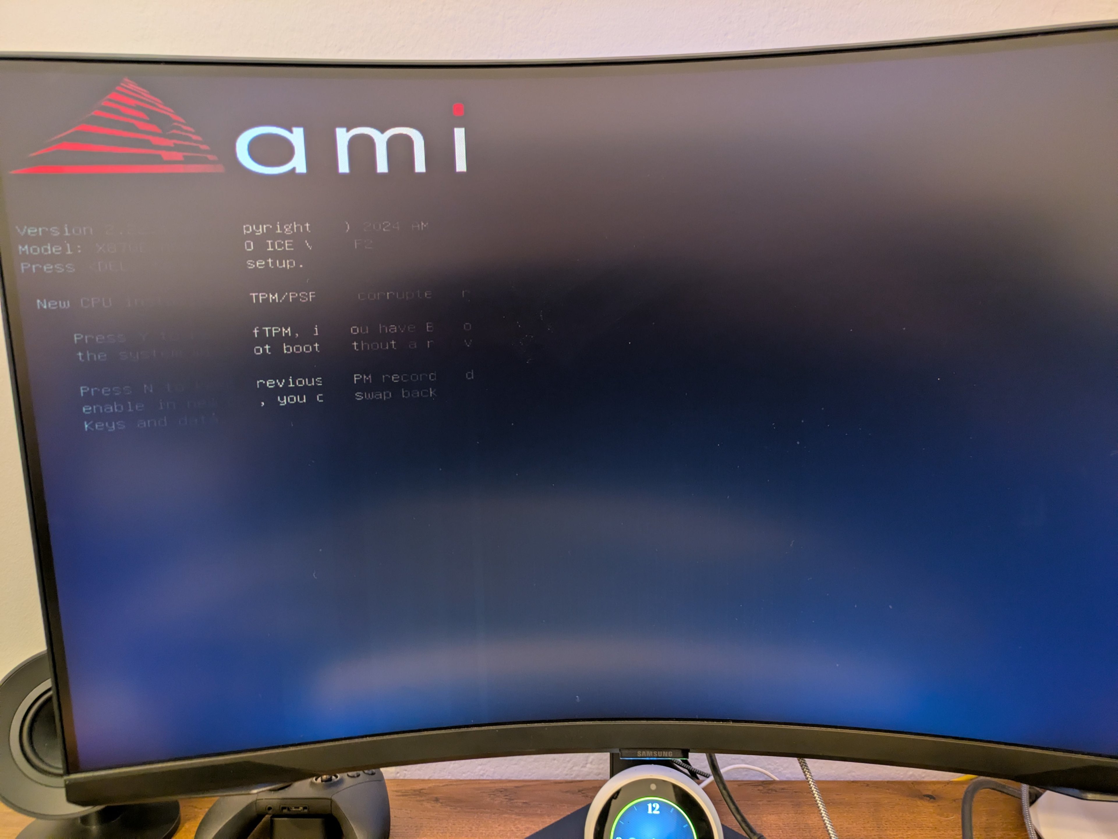

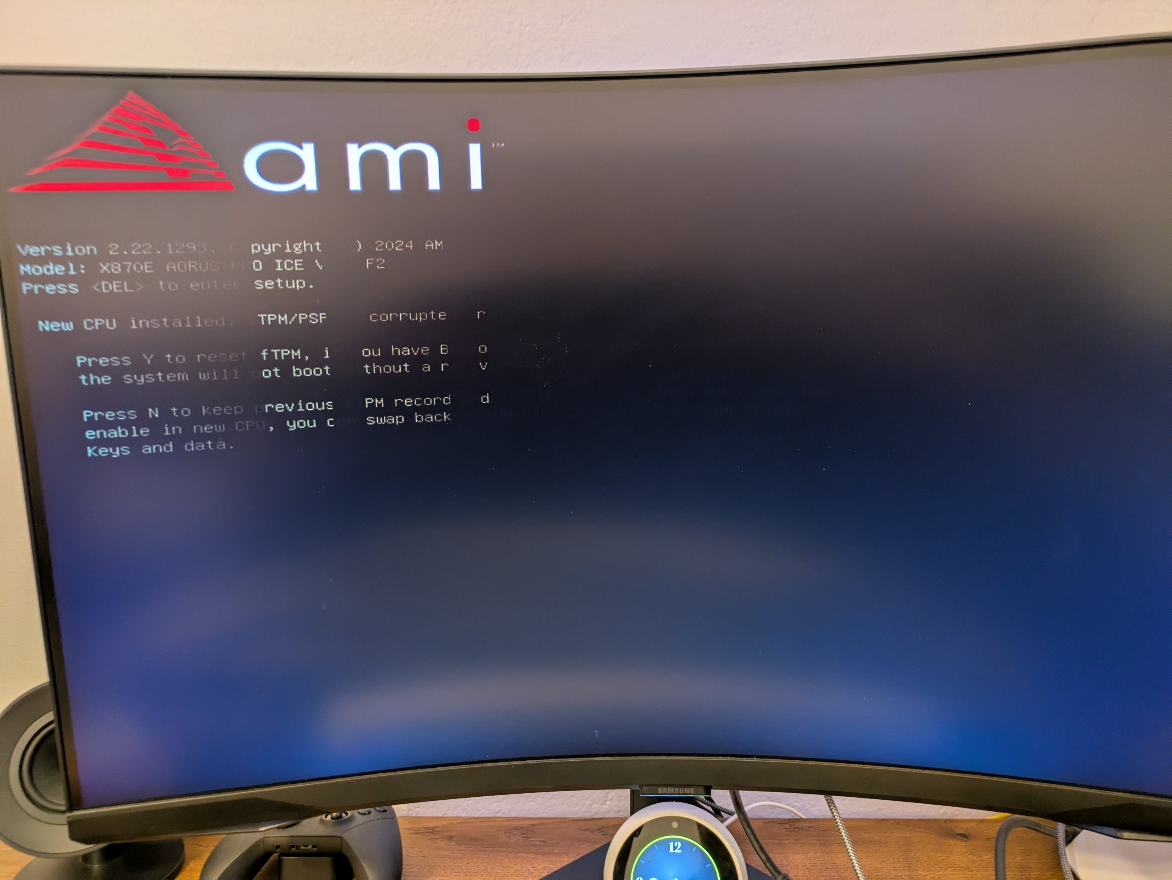

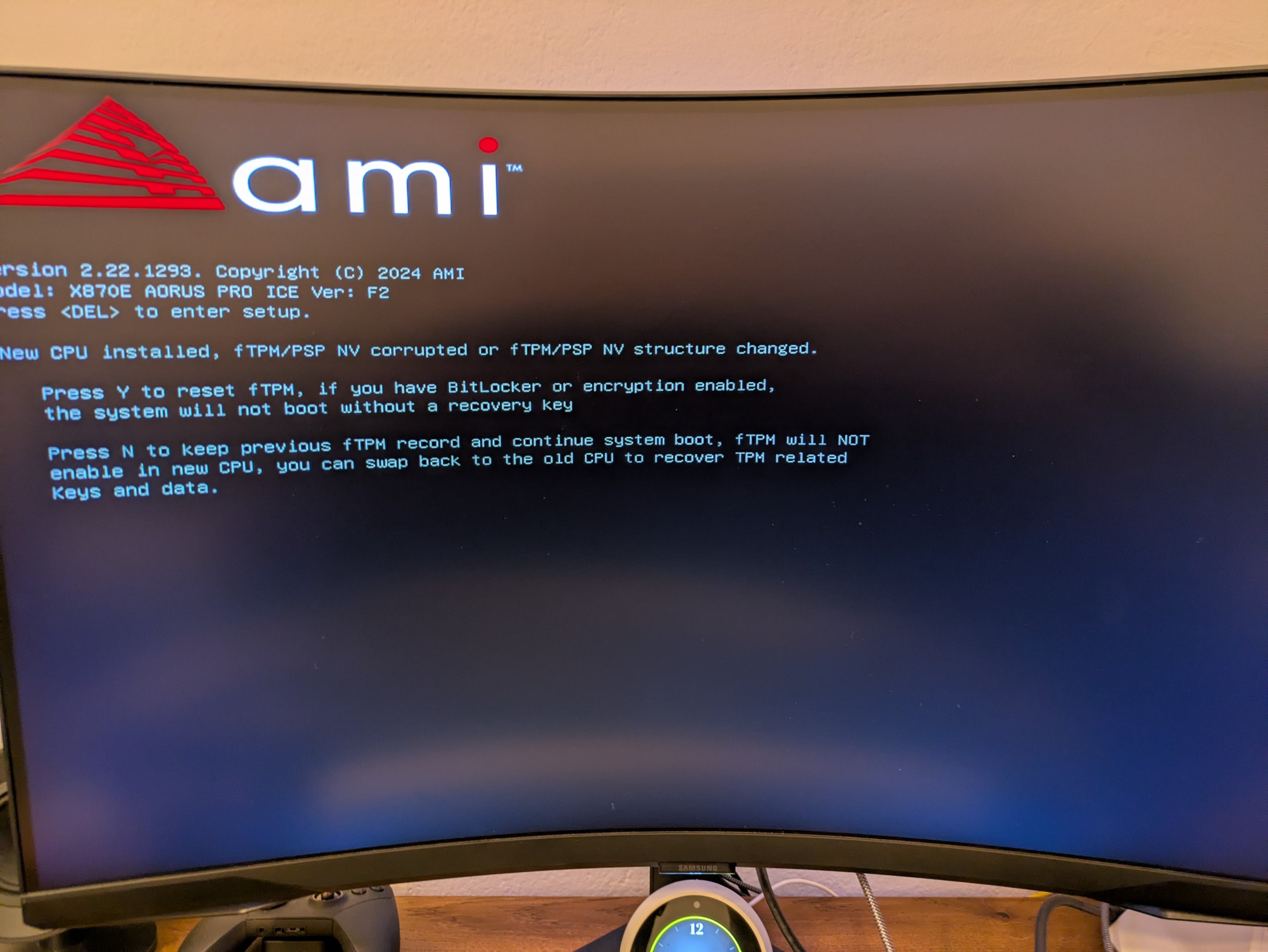

Entweder leuchet die rote Debug und es wird Code 99 oder Es startet ein Bild mit mehreren Optionen, womit ich beim "N" drücken Windows booten kann.
Problem 1. ist, das beim Booten weder F2 noch Del. Funktioniert. nur "N"
Problem 2. ist, es wird kurz ein Bildschirm angezeigt (siehe Fotos) der aber nach 10 Sekunden immer dunkler wird, bis er nach ca. 20 Sekunden schwarz ist.
Normalerweise musst du da Z drücken, denn das Z ist auf der deutschen Tastatur das englische Y.
Achtung, wenn dein win11 Bitlocker verschlüsselt ist, dann brauchst du den Recovery Key
Probiere es mit einem anderen Bildschirm

Ja hatte ich schon, jetzt nachdem Bios update hat er Z für Y angenommen, jetzt Bootet er normal ins Windows und das Gigabyte Logo leuchtet auf, wo ich mit DEL (Entf) ins Bios kommen könnte, aber auch da passiert nichts, habe schon zwei verschiedene Tastaturen angeschlossen.
Jetzt wird halt das Gigabyte Logo innerhalb von 10 Sekunden Dunkel.
Habe leider keinen anderen Bildschirm zum testen
