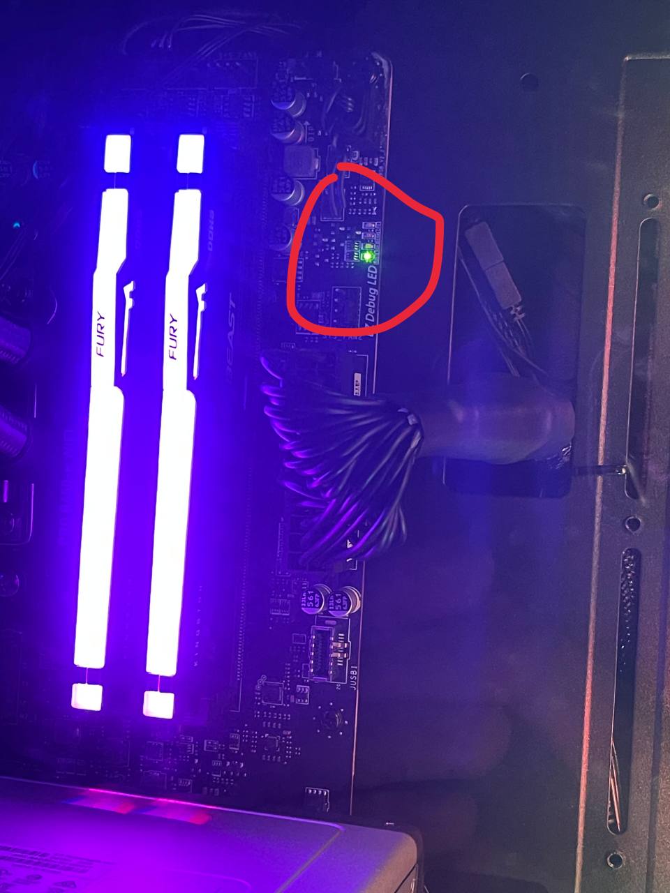

Wenn ich nach dem PC Start versuche in das BIOS zukommen und die ENTF Taste drücke leuchtet die Debug LED am Mainboard Gelb und mein Bildschirm bleibt schwarz. (Ich benutze zwei Bildschirme)
Auch beim normalen hochfahren des Computers dauert es erstmal 15-30 sekunden bis ein Bild erscheint.

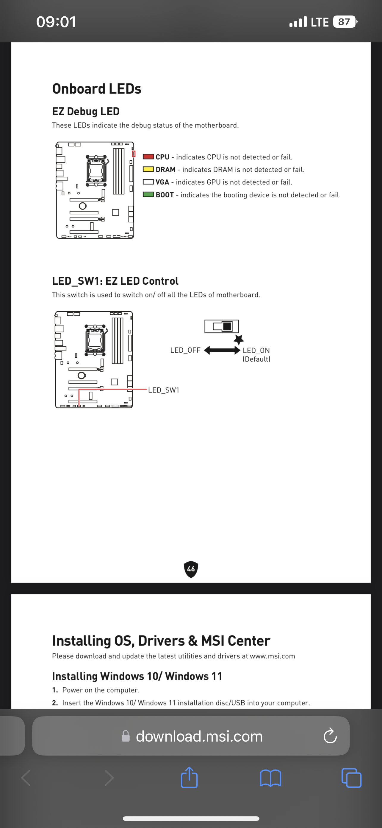

Was steht denn in der Bedienungsanleitung deines Boards zu der LED?
Hier die Anleitung

Was mir auffällt ist wenn ich den PC normal starte leuchtet auch die weiße LED für kurze Zeit und nachdem bekomme ich ein Bild auf dem Bildschirm

Auch wenn die RAM erstmal zu funktionieren scheint, würde ich die erstmal raus nehmen, checken und wieder rein damit. Mal schauen was passiert. Denn die LED deutet ja drauf hin.
