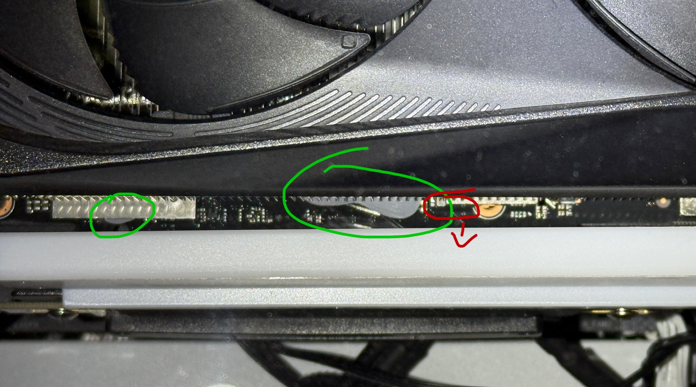

Ich habe meine neue genannte Grafikkarte nun seit ziemlich genau 1,5 Monaten im PC Vertikal verbaut, mit einer normalen Halterung. Genau dafür wirbt auch Gigabyte / Aorus selbst mit, wegen den beleuchteten Lüftern, dass diese Vertikal verbaut werden kann.
Davor habe ich meine GPUs meistens auch alle Vertikal verbaut gehabt.

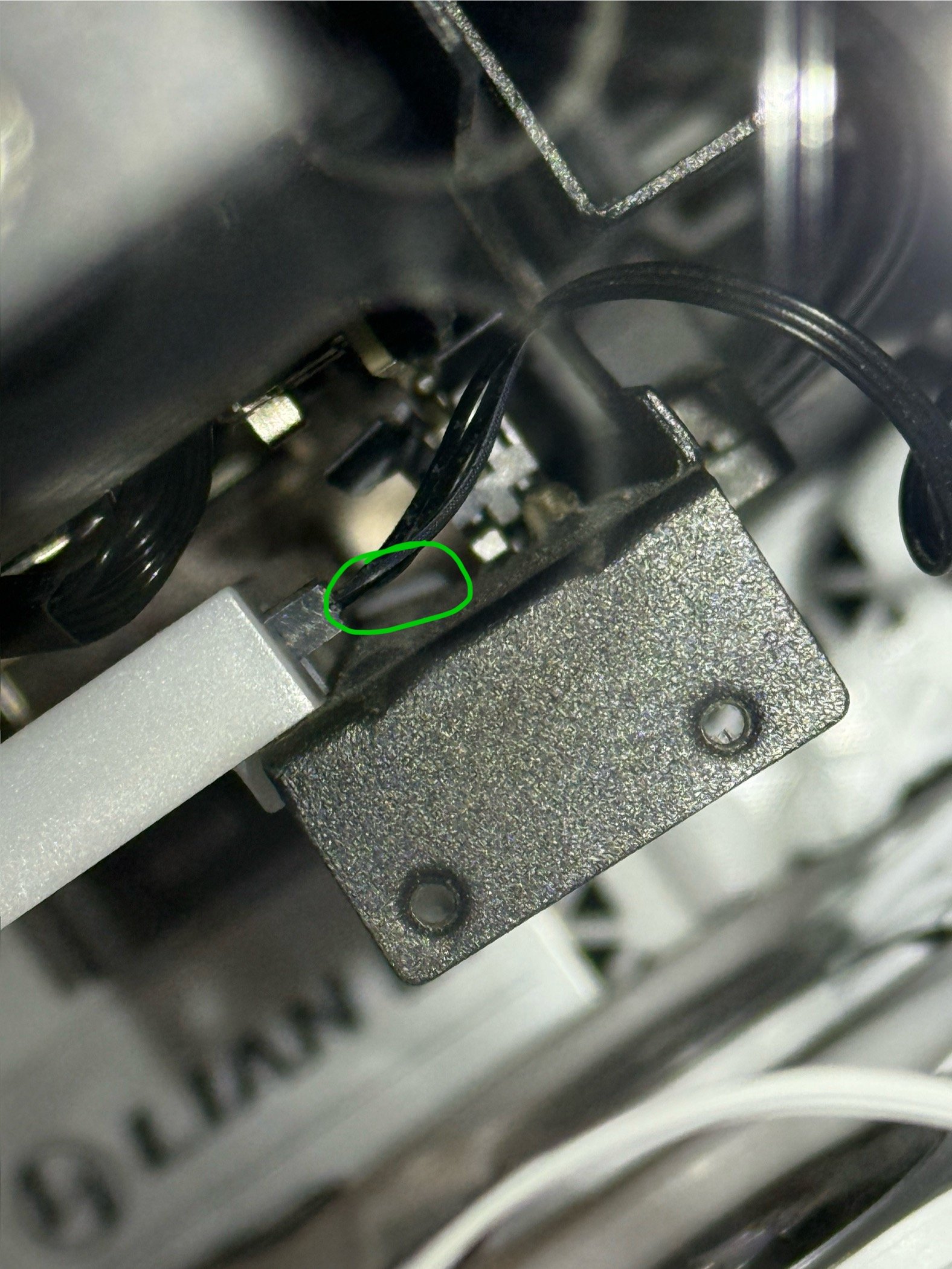

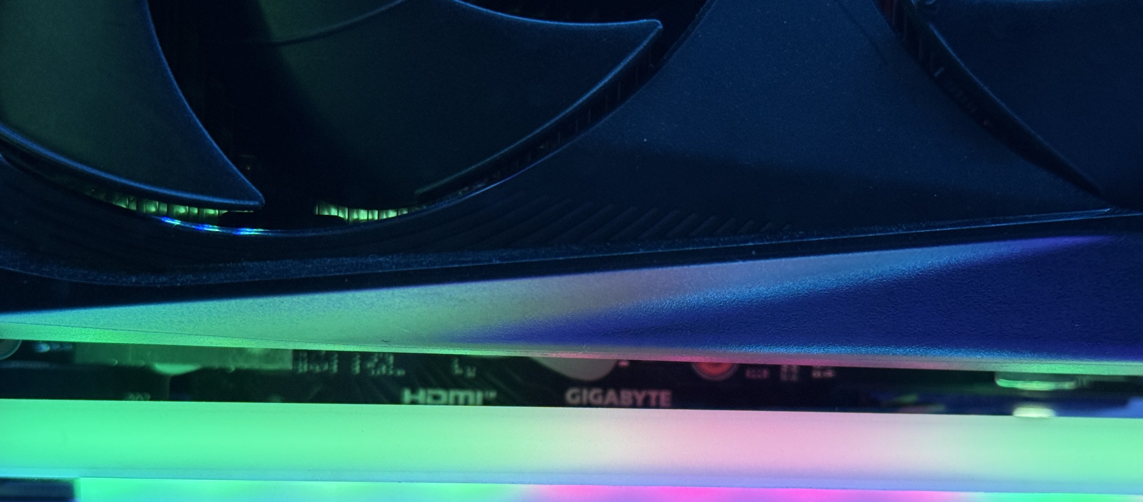

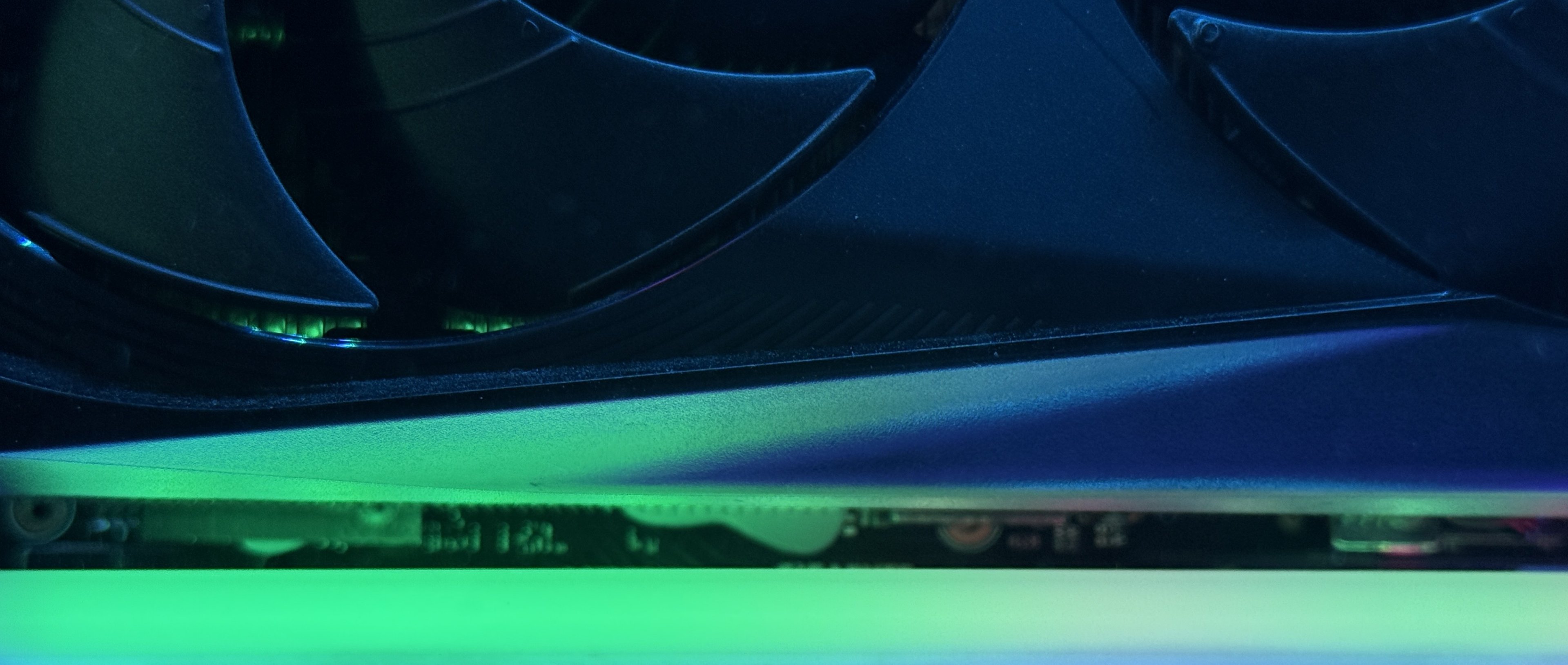

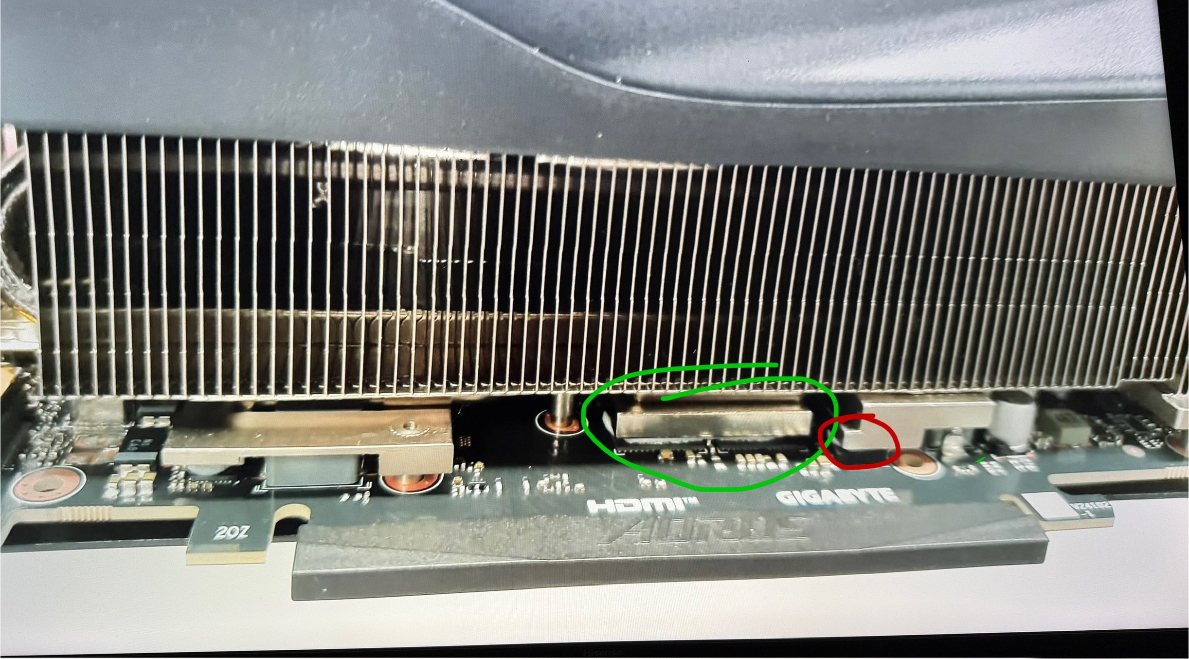

Das Problem ist, dass unten zwischen der Halterung und dem Kühler wo man durchschauen kann auf die Plantine der Karte, man sieht dass ein großes Gelpad (Gigabytes neue Erfindung für alle RTX 50er Modelle) welches auf zwei GDDR7 Speicherbausteinen drauf ist immer weiter runter läuft. Es ist nicht flüssig aber auch nicht so fest wie ein normales Pad.
Rechts daneben, wie auf den Bildern auch markiert, ist bereits ein ganzes Gelpad (klein für ein bauteil, vermutlich Spule) rausgefallen und liegt auf meiner Halterung, dies wird also gar nicht mehr gekühlt und die beiden Speicher vermutlich nur zur hälfte.
In den Temperaturen konnte ich keine besonderen Unterschied zu zuvor feststellen.
GPU im Gaming/ Benchmark AVG 62 Grad und Memory bei 66 Grad
Ich weiß natürlich aber auch nicht ob jeder der GDDR7 Speicherchips (ich glaube 8x2GB sind verbaut) auch einen Temperatursensor verbaut haben und mir dann der höchste Wert im Programm (HW Monitor) angezeigt wird.
Ein Freund mit genau dem gleichen Modell hat genau das selbe Problem nun, auch bei ihm ist das rechte kleine gelpad komplett rausgefallen und das vom Speicher hängt so wie bei mir.

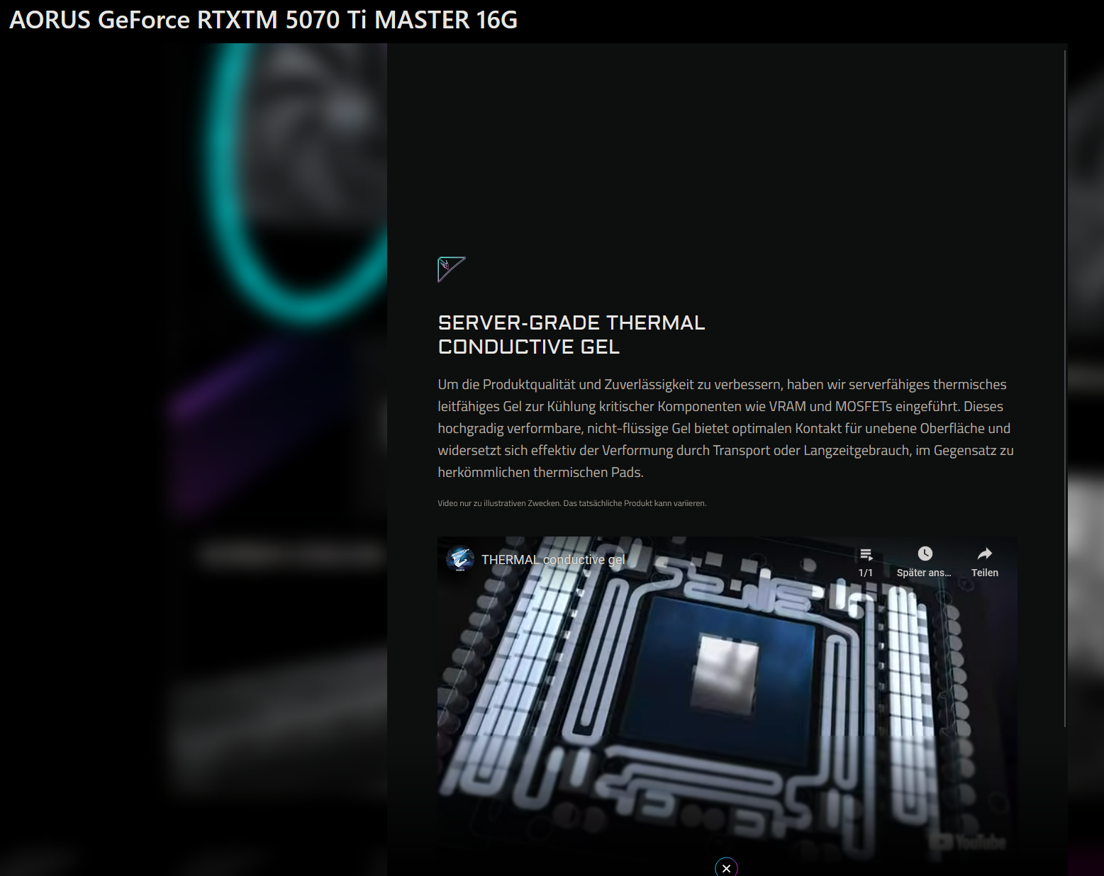

Ich möchte unteranderem hiermit öffentlich auf das Thema aufmerksam machen, da dies sichtlich kein Einzelfall ist und dieses Gel bei jedem gigabyte RTX 50er Modell zum Einsatz kommt und somit im Vertikalen Einbau genau das gleiche Problem nach kurzer Zeit bereits entstehen kann.
Außerdem würde ich mich natürlich über ein paar Rückmeldungen freuen, ob Ihr sowas in Ordnung findet und die ruhig weiter betrieben werden kann oder ob ich diese einschicken sollte zu Alternate oder Gigabyte und ob ich Anspruch auf eine neue nach so kurzer Zeit hätte. Die frage ist natürlich bei der neuen dann ob dort was verbessert worden ist oder das gleiche problem nach einem Monat wieder besteht... Physikalisch macht es natürlich sinn, dass es durch den vertikalen Einbau rausläuft, aber sowas darf ja erst gar nicht passieren und damit wird ja auch geworben..
Man kann sie vermutlich weiterbetreiben, bis das Pad komplett rausgerutscht ist.
Da das vermutlich (?) aber nur eine Frage der Zeit ist, ist das insgesamt absolut nicht in Ordnung. Wenn das Pad weg ist, schadet das deiner Hardware.
Problematisch ist: es können sich ja theoretisch auch Pads unterhalb des Kühlkörpers verschieben, die du aktuell gar nicht siehst.
Reaktionen: Patrick030, xXDariusXx und Alex_Zockt02
Das hier wäre aus meiner Sicht auch der eigentliche Grund für den Mangel (=Gewährleistung).
Kann von einer Spule kommen (weniger schlimm) oder auch von VRM (eher schlimm).
Diese Aussage würde ich so noch nicht ganz zustimmen: es kann auch einfach sein, dass hier das Pad einfach mehr zusammengedrückt wird und damit eine größere Fläche einnimmt. Oder bist du sicher, dass es herunterrutscht bzw rausrutscht?
Ggf. wäre bei einer neuen GPU ein horizontaler Einbau ratsam, um solche Probleme zu umgehen.
Reaktionen: Alex_Zockt02
@Wo bin ich hier Ok gut zu wissen, danke dir! Also ich kann nicht sehen ob es rausrutscht, theoretisch könnte es so sein wie du sagst und es ist noch genug drauf.
Aber wenn ich die nächste dann Horizontal Einbaue habe ich mich umsonst für das Master Modell entschieden, weil ich es erst recht wegen der Lüfter Beleuchtung genommen habe die ich dann nicht mehr sehen werden..
Soll ich die nun einschicken und den eine Reperatur Chance geben und wenn das wieder passierte diese dann zurückgeben oder direkt zurückgeben, ich bin ratlos..
@Chinaquads Es sind keine Pads sondern Gel. Nein ich baue die Karte nicht auseinander, auch wenn ich mich damit auskenne, die ist noch neu und ich habe ja dann keine garantie mehr.
Was für ein "Gel" soll dass den sein ? Entweder WLP, Wärmeleitpad, Putty oder ein Phasenwechselpad ála PTM7950. Andere Wundermittel gibt es nicht.
@Chinaquads Doch.. Dafür habe ich doch extra den screenshot von der gigabyte seite reingetan...
Die Frage ist halt, "bewegt" es sich. Könnte auch einfach "Putty" sein. Denn Gigabyte beschreibt es immerhin auch als "nicht flüssig" ;)
Aufm VRAM siehts nach Putty aus. Was bereits rausgeflogen ist, sieht nach Wärmeleitpad aus.
Also differenz ist nun im vergleich zum monat davor nun 4 grad mehr auf dem speicher..
Geht mir eher darum, ob sich das Zeug "verflüchtigt" und nicht, ob der Speicher andere Temperaturen aufweist.
@kachiri das sehe ich erst nach einem ausbau, dann kann ich seitlich drunter schauen..
