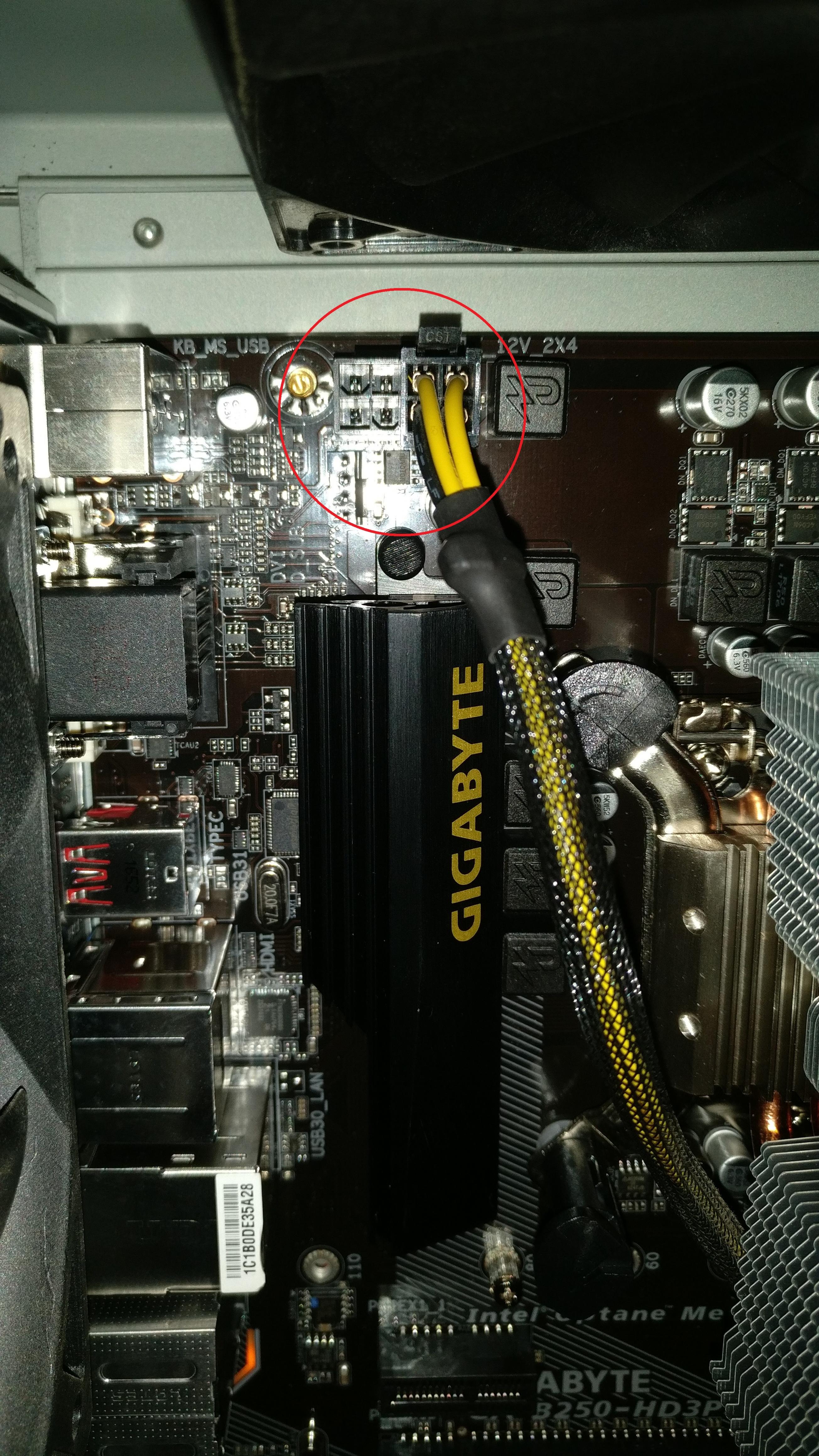

Nun frage ich mich ob das Mainboard evtl einen defekt hat, oder aber der fehlende 8 polige Stromanschluss am Mainboard die Ursache sein könnte. Ich dachte bis jetzt immer den 8 poligen Stecker braucht man nur bei CPUs mit hoher Leistung.
Bevor ich jedoch das Board zu Mindfactory zurück schicke wollte ich das mal abklären, nicht dass es an meinem gefährlichen Halbwissen liegt ;)
Vielen Dank für eure Hife! Anbei ein Foto was ich meine.

es gibt weder gefährliches halbwissen, noch heilendes viertelwissen.
wenn das netzteil ein 8pin atx-stecker hat (gelb/schwarz, oft zwei 4er stecker), versuchs doch.
Was hast du denn für ein Netzteil?
Mal Windows 10 Versucht?
Theoretisch sollte das Teil auch ohne 8PIN EPS Stecker laufen, aber nen test würde helfen.
Ist ein 350W Seasonic Netzteil. Hat natürlich keinen 8 Pin Stecker, sonst hätte ich ihn ja angeschlossen ;)
Er würde gerne bei Windows 7 bleiben. Sollte ja auch keinen Unterschied machen, das Board müsste ja unabhängig vom OS stabil laufen.
hm, ok. werde mir mal ein win10 image ziehen und testen. werde berichten!
ein 4 pin cpu stromversorgung reicht aus und es funktioniert auch tadellos ... keine panik, wenn das netzteil gut ist, was man von einem seasonic sagen kann !
Richtig, eigentlich reicht ein 4 Pin und auch Seasonic ist ein guter hersteller.. ich vermute aktuell wirklich Windows 7...
Laut Produktdatenblatt von Seasonic sollte das 350 Watt Model (es gibt nur eines), eigentlich einen 8 Pin Anschluss besitzen ("4/8 Pin-attached").
Vermutlich kommt das Problem allerdings von der "Kaby Lake" vs Windows7 Inkompatibilität. Siehe Google und den Workaround.

Yep. So war es. Windows 7 war das Problem. Windows 10 rennt ohne Probleme. Wieder was gelernt. Danke euch!
