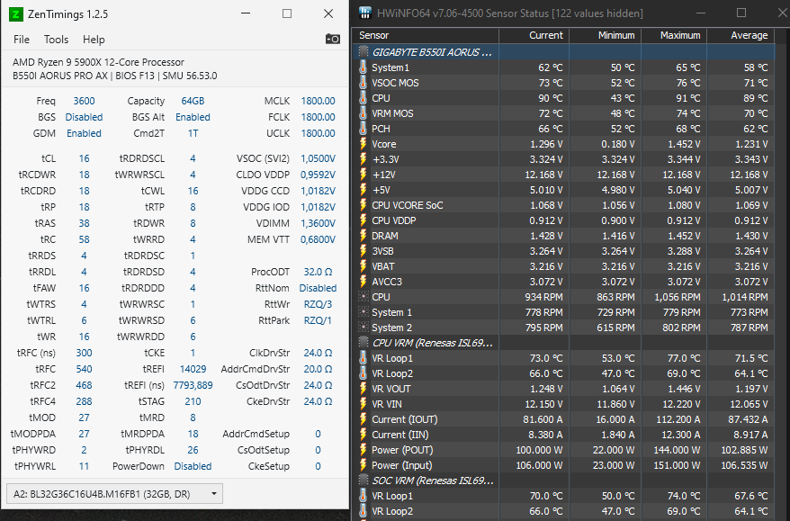

1. Es gibt mittlerweile das finale F13 UEFI (also ohne Buchstaben) für das B550i - tritt es damit bei dir auch auf? Ich hab es gestern installiert und 1,36V wegen leicht optimiertem 3600er RAM eingestellt/3800er Tests habe ich noch nicht geschafft.
2. HWInfo in der aktuellen Version 7.06? Ich hab es und es wird bei Average über nun ca. 33h Laufzeit 1,43V bei DRAM bei Volllast angezeigt (uihh 🔥).
3. Ist zufällig der AMD Ryzen Master auch installiert und welche Spannungen für den DRAM zeigt dieser an? Hab ich aktuell nicht.
4. Ist Zentimings 1.2.5 installiert? Ich hab es und es wird bei VDIMM 1.36V (also wie im UEFI eingestellt) angezeigt. Bei MEM VTT 0,68V. Lt. dem Tool ist es also okay.
Mitm Multimeter bin ich aber noch nicht ran.
Reaktionen: Shadow_Dragon
Danke für den Hinweis!
1.Habe jetzt auch das neue BIOS drauf. Meine presets kann ich mit geringeren Spannungen als davor stabil fahren, subtimings muss ich aber noch anpassen. Offset in der Anzeige bleibt aber bei 0,06V
2.Ja, ich bin bei Vollast bei eingestellten 1,4V bei 1,5V
3. Sowohl Ryzen Master als auch zentimings zeigen mir nur die im Bios eingestellten Werte an.
Reaktionen: Volvo480
