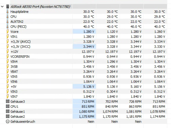

in HWinfo64 finde ich einfach die RAM Spannung nicht. Habe den Verdacht, dass diese für Abstürze sorgt und zu niedrig ist (AUTO Setting im BIOS).
Habe mal einen Screenshot gemacht aus dem ich die Spannung nicht sehen kann. Vielleicht wisst ihr ja, wo sie sich versteckt.
Viele Grüße
In der Regel hast du in HWiNFO einen eigenen Reiter vom RAM selbst mit dessen Takt und eben auch Spannung.
Da steht aber eigentlich auch immer dabei welcher Wert dadurch eingestellt wird bzw. gerade anliegt.

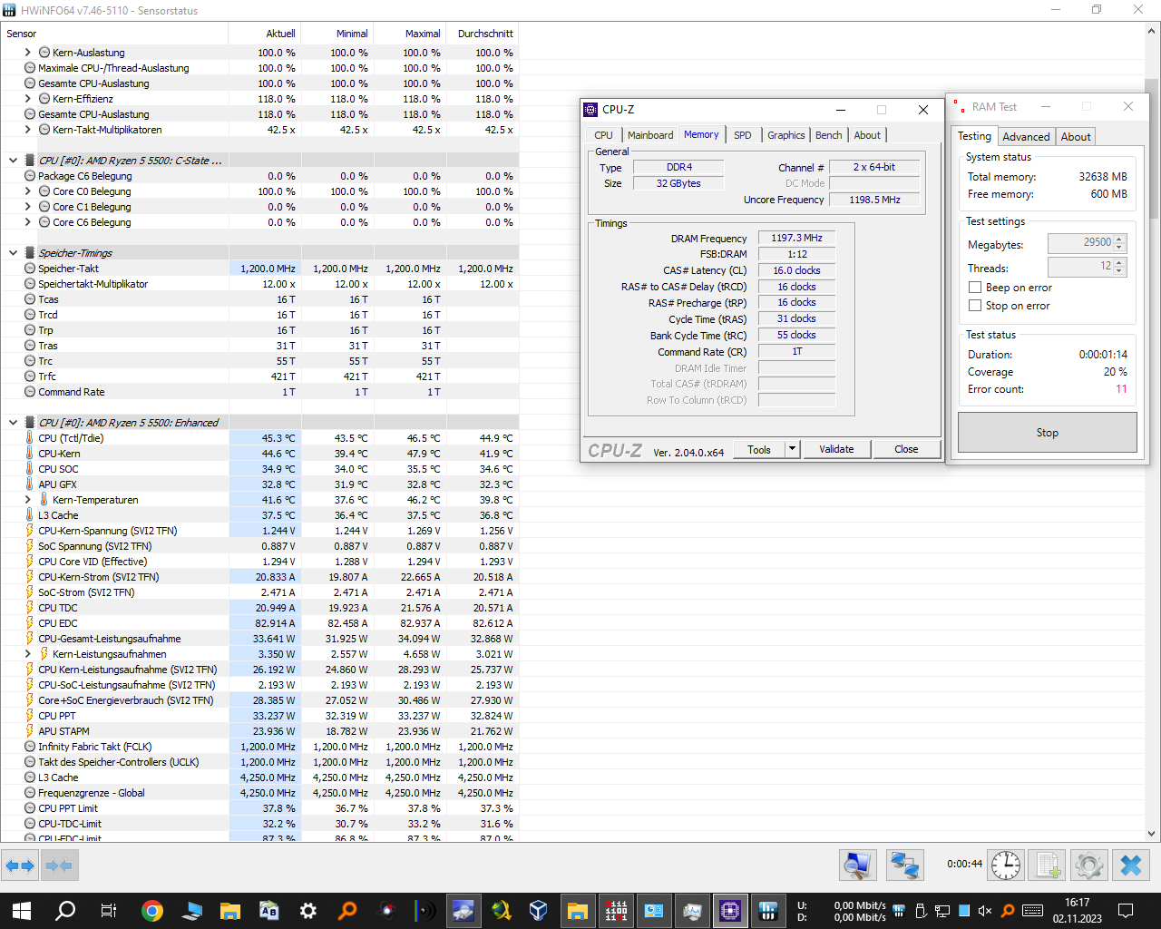

Also RAM ist es:

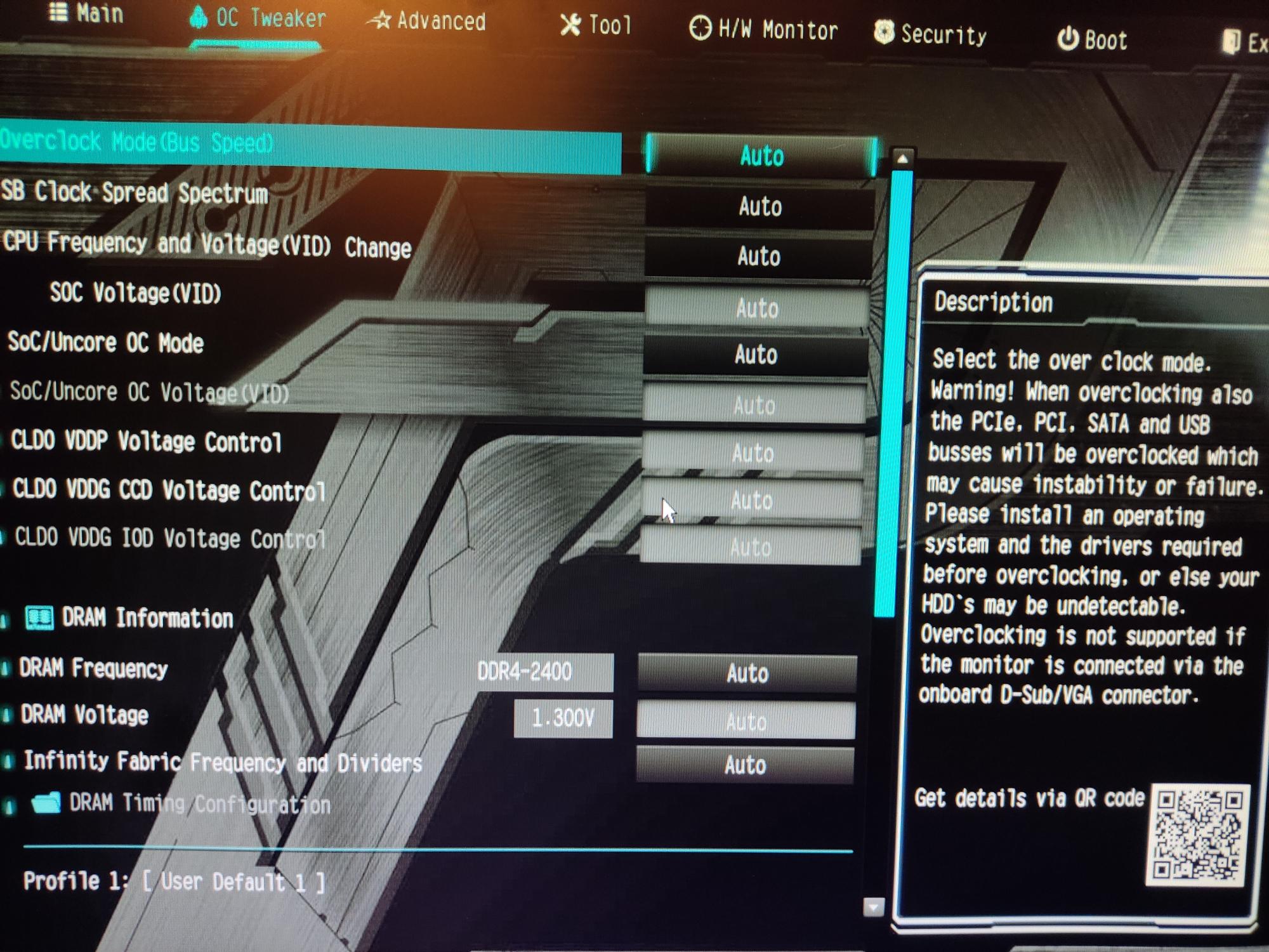

aber im bios kann man nicht mal XMP einstellen.
MehlstaubtheCat schrieb:
Karhu > Advanced > CPU cache auf "Enabled" und Haken bei Stress FPU
Mindestens 10000% laufen lassen!
mache ich und lasse es nun mal bis heute abend laufen. kann RAM einfach so kaputt gehen?
