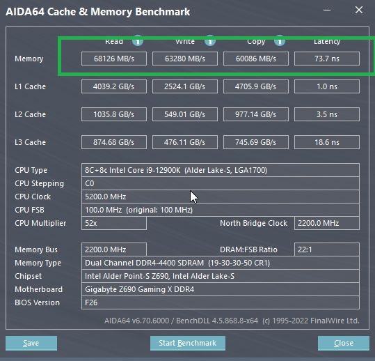

Nope: zwischen 4400MHz 1.5v & 4600MHz 1.63v ist in Spielen 0% unterschied. Nur wenn ich den (Aida64 Cache & Memory Benchmark) laufen lasse machen sich die 4% weniger MHz bemerkbar. (Lesen/Schreiben/Kopieren/Latenz).
